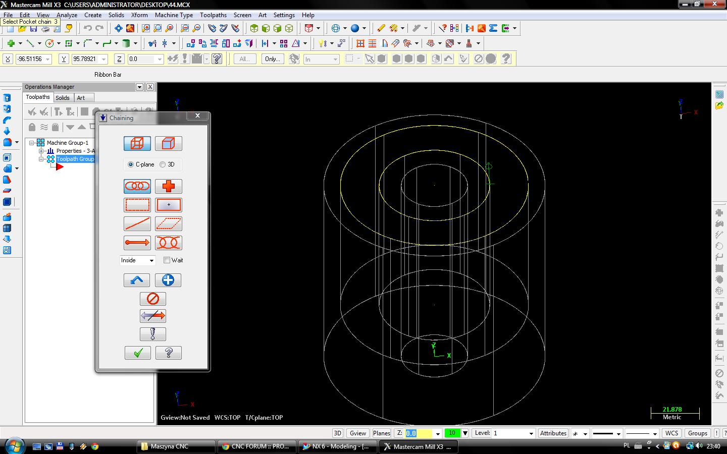

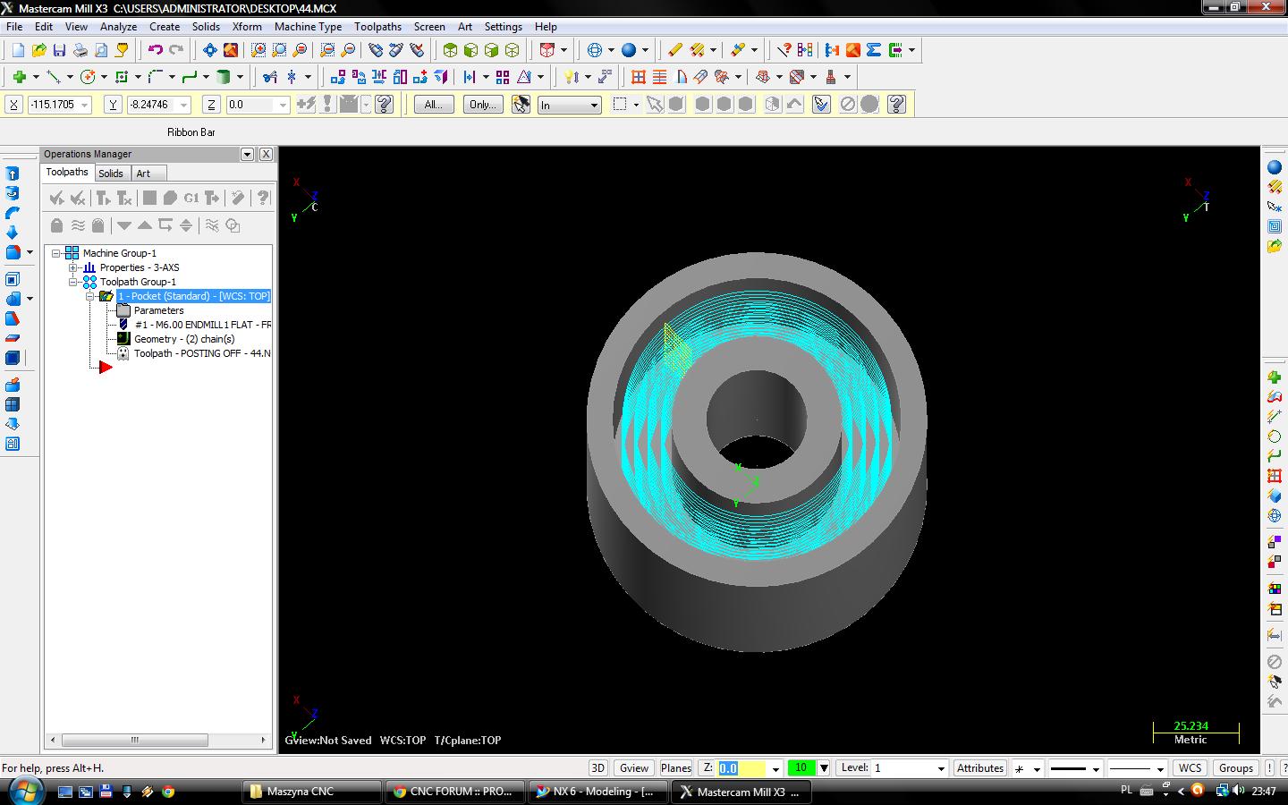

Wyrysowałem do nauki prosty element - Kostkę z okrągłym otworem w którym pośrodku jest wystający element . próbuje wygenerować ścieki kieszeni programem MASTER CAM i wszystko jest fajnie do momentu gdy w tym środkowym trzpieniu nie ma otworu zaznaczonego na różowo.
chciałbym się dowiedzieć jak wygenerować ścieżkę aby nie była w tym środkowym otworze, próbuje juz na wszystkie sposoby i albo ścieżki są tylko w otworze albo przechodzą przez materiał. jak wyeliminowac część generowanej ścieżki
dla próby chcialem zamiescic probny plik ale to genialne oprogramowanie nie radzi sobie z tak prostymi rzeczami.

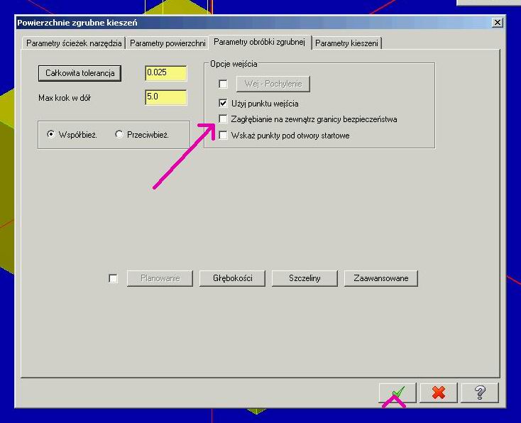

Nie wiem co kolega ma na myśli uzywając skrótu ss ale;
próbowałem tak
wybrać granice bezpieczeństwa na różne sposoby wybierając opcje z zaznaczonego kwadratu
próbowałem tez odznaczyć opcje zaznaczona poniżej i nic

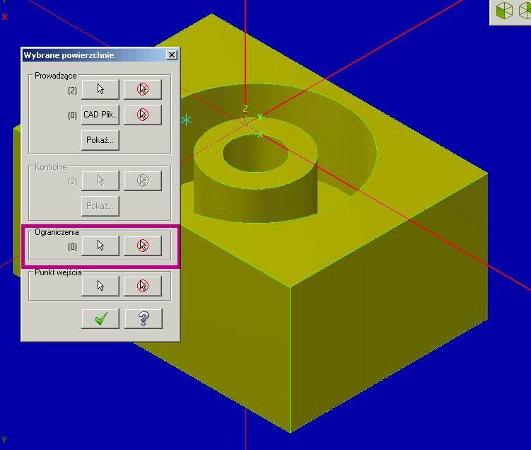

Post napisał: MoldMichal » 27 sie 2012, 23:55
Kolega na droższym oprogramowaniu pracuje to się spina :)
nie słuchaj się Master daje rade ;) nie licząc że czasem się zwiesi to do programowania się nadaje jak mało który :)
a propo programu.. wejdź w "parametry powierzchni" z (2 foty) ... w prawym rogu wpisuje się naddatek do zostawienia, a pod nim jest kolejne okienko, wpisz tam jakąś wartość i obok będzie dodaj powierzchnie albo opcje albo cos w tym stylu ;)
naciskasz dodaj klikasz na powierzchnie które ma chronić i gotowe :)
pokombinuj to szybko dojdziesz co i jak :)

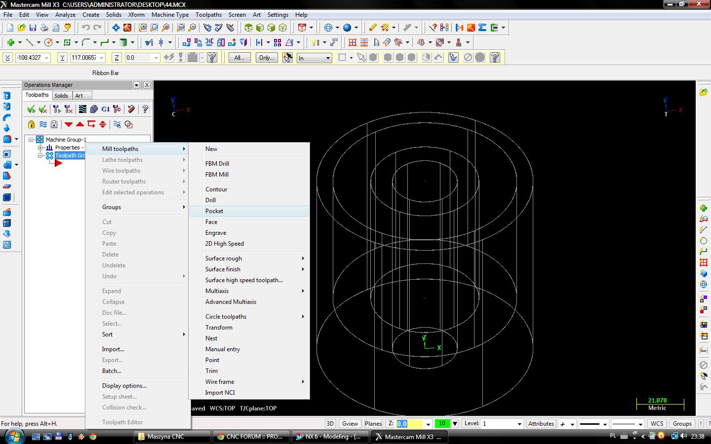

Post napisał: wiecmar » 03 wrz 2012, 00:05
dlaczego kolega Kowal do prostej kieszeni używa obróbki 3D??
wystarczy użyć standardowej kieszeni i nie ma problemu
przykład na zdjęciach
