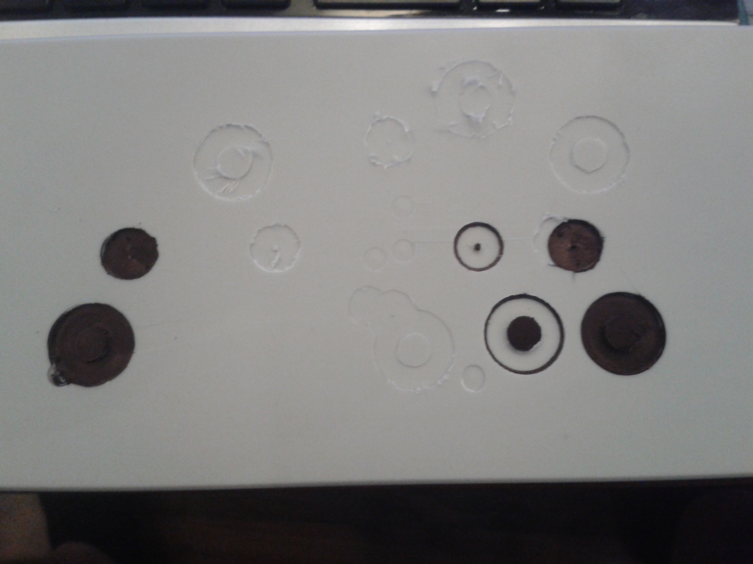

Mam juź pełną wersję macha.Zrobiłem projekt,lazycam odczytał dobrze i wygenerowal g Code.W Machu projekt wygląda tak samo ale frezarka robi co innego.Otwory frezuje mniej więcej o połowę bliżej siebie.Wszystko ustawione na mm.Czy ktoś wie w czym problem?

Średnicy nie uwzględniałem ponieważ lazyCAM mi nie chce wygenerować codu z offsetem.
Rozstaw w projekcie to około 10 cm a frezarka robi około 4 cm frezem 4 mm.
I jeszcze pytanie dlaczego w machu nie mogę regulować prędkości posuwu i obrotami wrzeciona tymi suwakami?

Kod który zamieściłeś to dwa "kółka graniaste" (złożone z kilku linii) o malutkiej średnicy - według linuxCNC skonfigurowanego na milimetry te dwa kółka mieszczą się w prostokącie 23x13.5mm :)
Piszesz że kółka miały być w odległości 10cm a są około 4 -> 10/4 = 2.5 podejrzanie przypomina proporcje cal/cm. Mogę się tylko domyślać że lazycam generuje kod w calach a mach chodzi w centymetrach

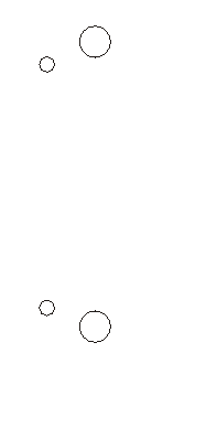

Zmieniłem projekt na okręgi.Zmieniłem cod w machu i ustawiłem prędkość 500(już w miejscu nie stoi:-) )W lazyCam nie wiem gdzie to zmienić.
Puściłem 3 razy ten sam cod.Za 1 razem tak samo źle.Za drugim razem wyszło tak jak w projekcie a za 3 zaczął 2 otwory dobrze a drugą parę jakieś 17 mm za blisko 1 pary.
Te całkiem czarne są jak w projekcie tylko nie uwzględniona średnica frezu.
Kreatorem próbowałem na początku.Jedno koło robi bez problemu,jak połączyć 4 jeszcze nie wiem:-)
Poszukam w ustawieniach macha co może być nie tak z tymi suwakami.Dostałem pliki konfiguracyjne od sprzedawcy,może coś jest zablokowane.

Pafełek pisze: Puściłem 3 razy ten sam cod.Za 1 razem tak samo źle.Za drugim razem wyszło tak jak w projekcie a za 3 zaczął 2 otwory dobrze a drugą parę jakieś 17 mm za blisko 1 pary.
Kod który przy każdym użyciu daje inną odległość? Jedyne co mi do głowy przychodzi to gubienie kroków podczas "przelotu" pomiędzy kółkami. Te "puste przeloty" (linie z poleceniem G0 lub G00 ) są wykonywane z wyższą prędkością niż ruchy robocze (polecenie G1, G2, G3) i - teoretycznie - jeśli konfiguracja frezarki jest błędna (ustawione zbyt wysokie prędkości lub przyśpieszenia) lub problemy mechaniczne może dochodzić do gubienia kroków (oś przemieszcza się o odległość mniejszą od zadanej). Trochę mnie to jednak dziwi bo wydawało mi się że dość łatwo to usłyszeć (przynajmniej tak jest na mojej maszynce - brzęczenie zablokowanych silników krokowych naprawdę trudno pomylić z poprawną pracą)

Wydaje mi się że pracuje płynnie.Jak dojadę do końca osi to wyraźnie słychać silniki.Raczej bym usłyszał inne dźwięki.Poprosiłem kolegę z forum żeby wygenerował kod i mi przesłał,może coś wyjdzie.Jeżeli nadal będzie robić takie błędy to może jednak jest źle skonfigurowana lub za wcześnie się porwałem do frezowania:-)Możliwe że jedno i drugie:-)
Dostałem kod od kolegi.Wygląda podobnie jak mój,pełno dodatkowych okręgów.
Próbuję ręcznie zrobić kod z kreatorem macha.Są to 4 koła tylko trzeba to połączyć.Mógłby ktoś powiedzieć jak? Kolejność od góry do dołu jak na projekcie
