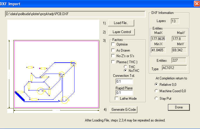

Może ktoś z was ustawił tak program Mach2 lub wyeksportował plik*.dxf* z PROTEL-a 99SE aby frezował płytki. Dopiero zaczynam pracować nad tymi programami, więc w tej dziedzinie dopiero raczkuje.
Wygenerowałem plik *.dxf* z protela i w Mach2 pojawiły mi się duże kółka zamiast małych pól lutowniczych
Niżej widać w jaki sposób generowałem plik. Więc jeśli ktoś potrafiłby pomóc mi byłbym wdzięczny. Może jest inny sposób aby przenieść projekt płytki do Mach2 najlepiej właśnie z PROTEL-a 99SE. Płytke przeniosłem do Corel-a i zrobiłem plik *plt* potem do Mach2 i efekt był lepszy lecz to zbyt dużo operacji i minimalnie sie komplikuje cały proces
Równiez kiedy przenoszę z AutoCad-a plik *dxf* i narysuje kółko to w Mach2 ma ogromne wymiary w porównaniu z pozostałymi elementami. Całość jest ok tylko kółka są zbyt wielkie, co z tymi kółkami jest nie tak...
Za wszelkie rady byłbym wdzięczny
Efekt importowania pliku dxf z protela
Tak wyklądał plik po wstawieniu go do IMPORT DXF w Mach2

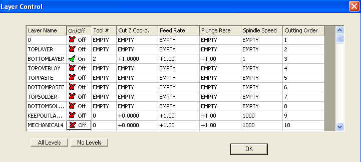

po wejściu w warstwy ustawiłem tylko jedną

wyglada to tak jakby stara wersja mach2 w ktorej byl niestety blad w interpolacjach kołowych i male łuku wygladały jak na screenie wyzej , ale nie napisales jaka wersja
wiec tylko sie moge domyslac , jesli nie masz najnowszej to ja sciagnij i napisz.

dodatkowo z tego co widze to chyba nie chcesz tego wyfrezowac na powaznie ?
to rysunek elementów i sciezek, jesli chcesz robic plytki pcb na frezarce
potrzebujesz obrysu tych sciezek a tego protel chyba nie robi.

Protelowy eksport do dxf'a polega na zapisie pojedyńczych linii w postaci outline czyli obrysu. Duże okręgi to możliwy problem z jednostkami, gdzieś nastąpiła zamiana mm na cale. Najlepszą metodą jest zapis pliku w formacie gerber a później przejście na dxf'a w innym programie.

Problem z okręgami polega na konfiguracji sposobu traktowania wartości I,J dla interpolacji kołowej. Aby koła wychodziły tak jak powinny należy ustawić w Machu, że wartości I,J,K są podawane jako absolutne ( standartowo są traktowane jako inkrementalne).

OK już znalazłem, wystarczy troche poszperać to sie znajdzie. Dzięki za pomoc
