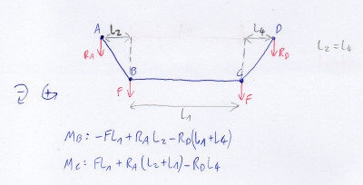

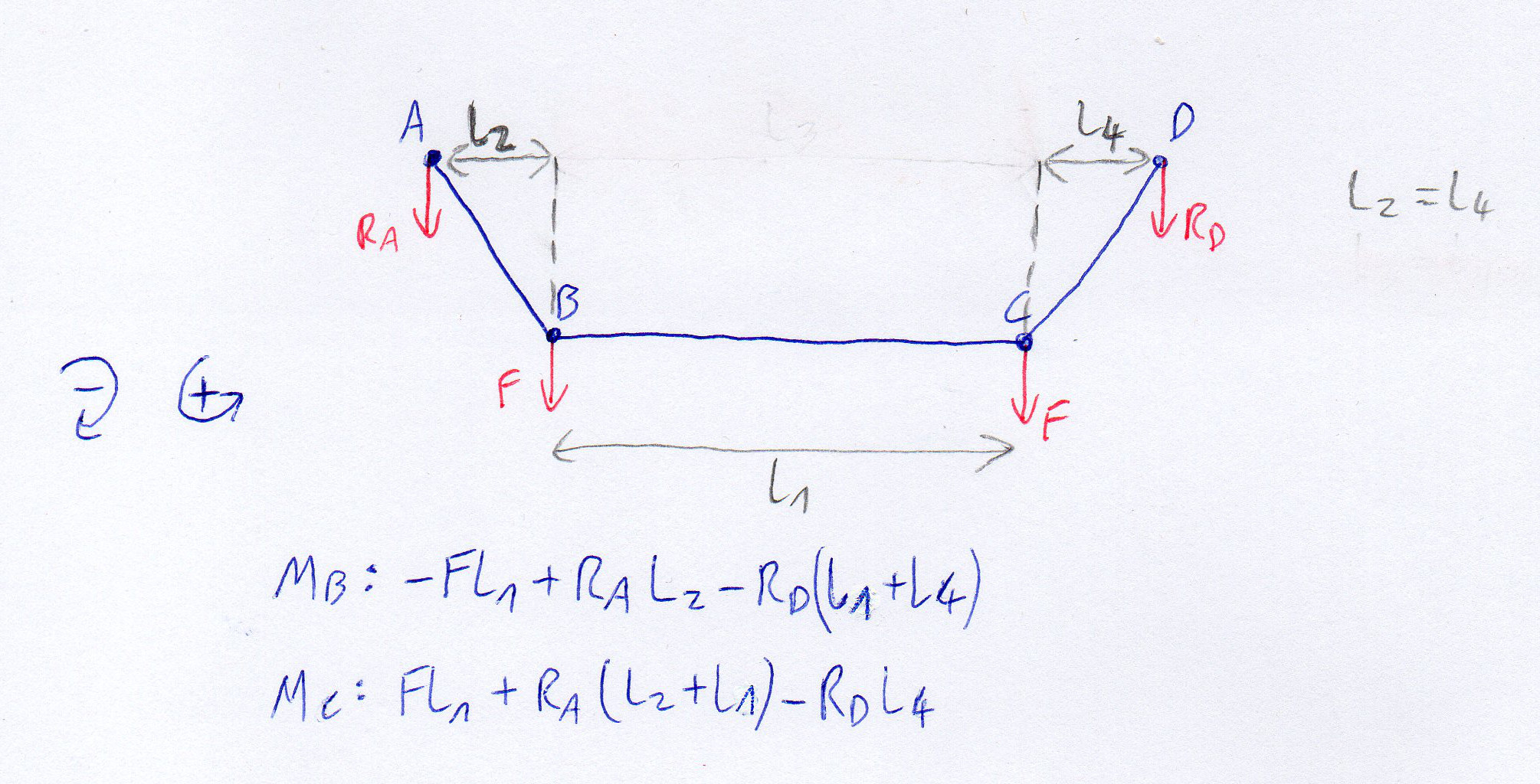

Post napisał: jaaagoooda » 08 gru 2017, 15:16
Proszę mnie nie hejtować, bo wiem jak liczy się belki, ale z tą mam problem. Nie spotkałam się nigdy z belką, która byłaby tak zakrzywiona. Konkretnie to nie wiem jak ma wyglądać wykres momentu gnącego dla takiej belki. Móglby ktoś pomóc?

To jest fragment ramy wózka inwalidzkiego. Te podpory to miejsca przyczepu kół. Ja też nie spotkałam się z czymś takim, dlatego szukam pomocy :)

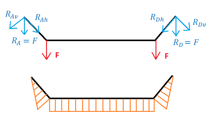

Post napisał: StudentIB » 09 gru 2017, 02:22
Znalazłem trochę podobny przykład: https://engineering.stackexchange.com/q ... -bent-beam
Ogólnie pod hasłem "bent beam moment" itp. jest jeszcze kilka zbliżonych przykładów, ale trzeba się zalogować na jakiejś stronie żeby zobaczyć odpowiedzi.
Zaryzykowałbym stwierdzenie, że to będzie jakoś tak:
Belka zagięta.png (10.58 KiB) Przejrzano 947 razy

Post napisał: jaaagoooda » 09 gru 2017, 09:43
Do tego etapu doszłam, że tak powinien wyglądać wykres (pewności nie mam, ale tak mi się wydaje). Problem pojawia się w tym, że kiedy liczę moment w miejscach, w których przyłożona jest siła, to powinna być taka sama wartość, a z jednej strony wychodzi mi inna niż z drugiej :/

Post napisał: StudentIB » 09 gru 2017, 12:35
Mi wychodzi tak:

Z tego drugiego forum dowiedziałam sie, że faktycznie tak powinien wyglądać ten wykres, więc chyba już dam sobie z tym radę :)
