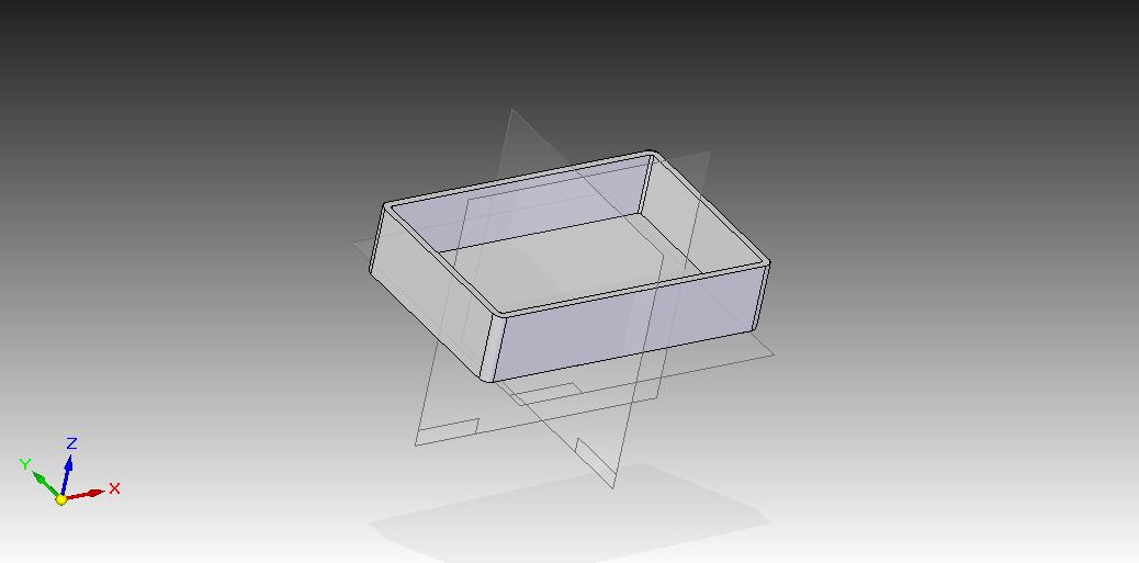

Podejrzewam, że obróbka zgrubna wprowadza naprężenia. Proszę spróbować frezem dwupiórowym albo zmniejszyć obroty o 1/3.

Tak masz racje obróbka zgrubna powoduje te naprezenia.Bo jak sztuke na poczatku borobilem na gotowo to malem taki banan ze z jednej strony powieszchnia przylegala do stolu z z drugiej strony włozylem plytke wzorcowom 2 mm, Potem jak zastosowalem to ze raz zbiera kieszen raz gabaryt ijeszcze odprezenie zastosowalem przed obr wykanczaajaca moglem juz tylko wlozyc plytke 0,5mm..:P no okej sprubóje tym frezem 2 piórowym:P. albo z tymi obortami. No spoko jak nie miales z tym problemu:):):). Morze na rysunku nie miaales toleracji rownoleglosci +/- 0,05 :P dwóch powieszchni:P

Przesyłam zdjecie tego detalu w st..

elipsesmi pisze: detal ma wymiary 150mm na 88mm na 60mm
Obrabiam codziennie POM i mam podobne problemy chodzi o naprężenia w materiale.
Walczę z nimi w przygotówce półfabrykatu tak...
płaszczyznę w tym przypadku 150x88 obrabiam z imadła 3 stronnie czyli po 0.5 mm z jednej strony planowanie potem z drugiej i znów 0.5 mm z pierwszej strony.
potem materiał leżakuje :wink: pod obciążeniem ok 15-20 kg jakąś 1 godzinę
Następna operacja jest wybieranie kształtu zewnętrznego frez jednopiórowy obroty 22000-24000 tys/min zostawiając naddatek na ściance zewnętrznej 0.1 mm i 5 mm od stołu (detal jest mocowany łapami do stołu). Później kieszeń parametry podobne. Wykończenie i odcięcie zostawiam 0.2 mm od stołu (akurat w moim przypadku nadmiar jest frezowany frezem promieniowym R2)
Nie zawsze jest powierzchnia idealna zdarza się nieraz łódka ale to wina materiału
stosowałem różne materiały nawet PIK po 600 zł za kg i też pracuje choć jest najbardziej stabilny wymiarowo.Trzeba dopracować proces parę szt poświęcić na próby tak było u mnie :wink:
