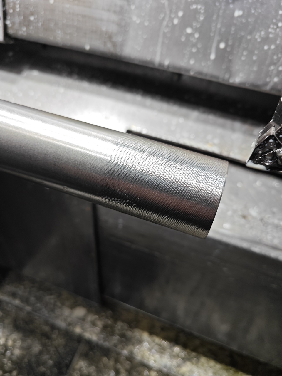

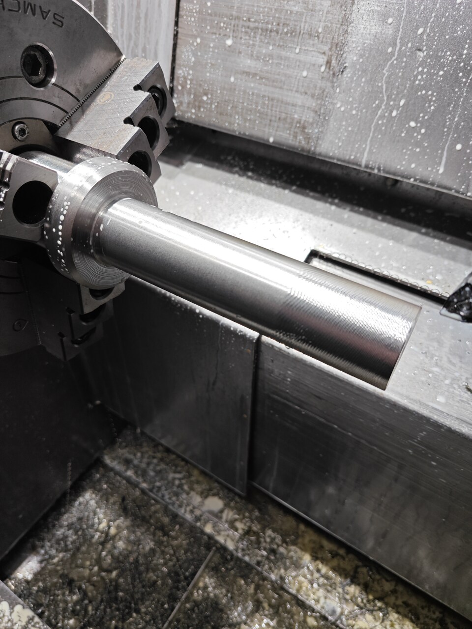

Cześć,
Mam mały problem przy toczeniu detalu. Chodzo o to, że przy ostatnich przejściach przy wejściu noża w detal, nóż/wałek piszczy, po połowie wjazdu wszystko się uspokaja. Posuw F=0.2. Bicie ustawione praktycznie co do 0.01, długość do obrobienia 150mm, nóż zdzierak(nie znam firmy), szlifowanie z D70 na D35.Co może być przyczyną? Ktoś miał podobny problem?

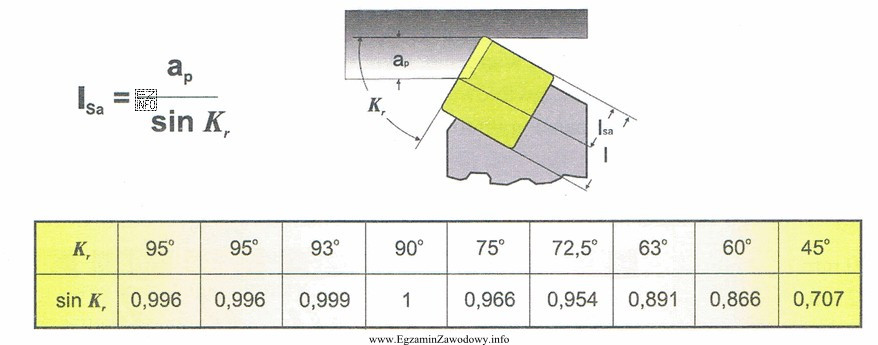

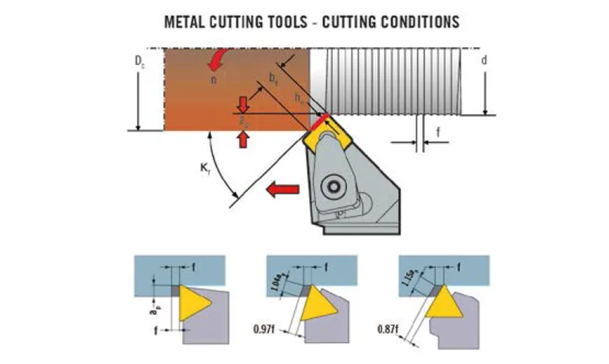

Dokładnie, SVJCR ma kąt przystawienia Kr=93° co oznacza, że ostrze skrawa najkrótszą długością krawędzi skrawającej lsa i nieznacznie mniejszą skrawaną powierzchnię wióra przy głębokości ap, posuwie f = const,
Obrazek Obrazek Obrazek
Wówczas promieniowa siła odporowa Fp(Fcn) jest relatywnie najmniejsza w stosunku do poosiowej siły posuwowej Ff
jak-powstaje-powierzchnia-typu-rybia-luska-t85408.html
mini-lathe-progrem-z-powierzchnia-stali-t110272-70.html
https://www.yg-1.pl/baza-wiedzy/technic ... t-kluczowe
Obrazek Obrazek
A to oznacza, że generujące drgania poprzeczne odpychanie materiału (promieniowe) jest wtedy najmniejsze, bo gro siły skupia się wzdłuż osi podłużnej materiału, a ten drgać w tym kierunku nie będzie.

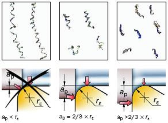

Siła odporowa Fp zależy też od wielkości promienia rε płytki z identycznego powodu - wypadkowego dla krawędzi łukowej kąta przystawienia Kr wyp i kierunków sił tam występujących.
frezowanie-stali-nc11lv-glowica-50mm-t114800-40.html
(promień naroża ostrza a wpływ na warunki skrawania)
Dlatego przy płytkim skrawaniu wykańczającym (i nie tylko) głębokość skrawania ap nie powinna być mniejsza jak 2/3 promienia rε , i odwrotnie - im mniejsza głębokość tym mniejszy promień.
(czerwone strzałki pokazują wielkości sił)
