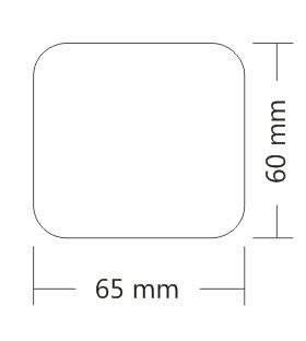

Mam problem podczas frezowania cnc blachy alu 0,8 mm. Krawędź materiału po frezowaniu nie jest jednolita, wszystko zaczyna się
gładko i tak w połowie pracy zaczynają się " ząbki " ma wrażenie że mam złe chłodzenie, używam spryskiwaczy do szyb samochodowych - zimowy, ale czasem jest ok, a czasem cały element jest z źle za frezowaną krawędzią
frez do alu jedno piórowy D4x15xD6x60
obroty - 15600
posuw (około) :
15 mm/s poziomo
7 mm/s pionowo
Nie mam zielonego pojęcia co idzie nie tak
