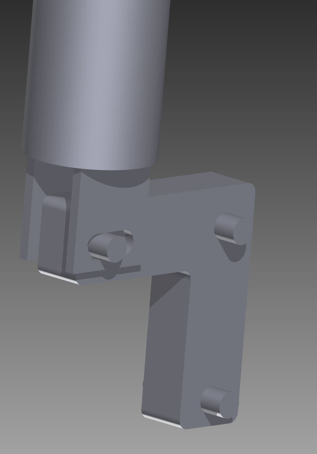

Post napisał: frontside » 31 lip 2011, 16:43
To jakiś mechanizm krzywkowy - śrubowy (droższy) albo korbowy (w załączeniu prosty szkic)Obrazek
