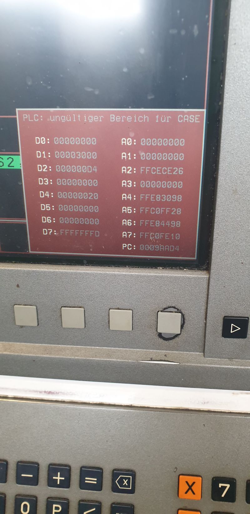

Mam mały problem z maszyną na heidenhainie 426, po włączeniu wyskakuje to co na załączonym zdjęciu.
Nic nie można zrobić, żaden przycisk nie reaguje, miał ktoś taki problem?

ungültiger bereich a więc nieprawidłowy zakres. Coś jest wpisane do PLC, co przekracza zakres dopuszczalnych wartości. Trzeba porównać wartości z spisanymi z kopii PLC.

Nie stoi na którejś krańcówce? Najprawdopodobniej od Z.

Zakładając że maszyna działała do tego czasu, obstawiał bym którąś wtyczkę od napędów. Miałem kiedyś podobny cyrk jak do maszyny była dokładana kolejna oś. Coś w rodzaju uchwytu tokarskiego do frezarki, a że nie było to na stałe tylko co jakiś czas to problem pojawiał się na po podłączeniu. Procedura długotrwałą bo wyłączyć, rozłączyć, podłączyć włączyć, aż do skutku.
