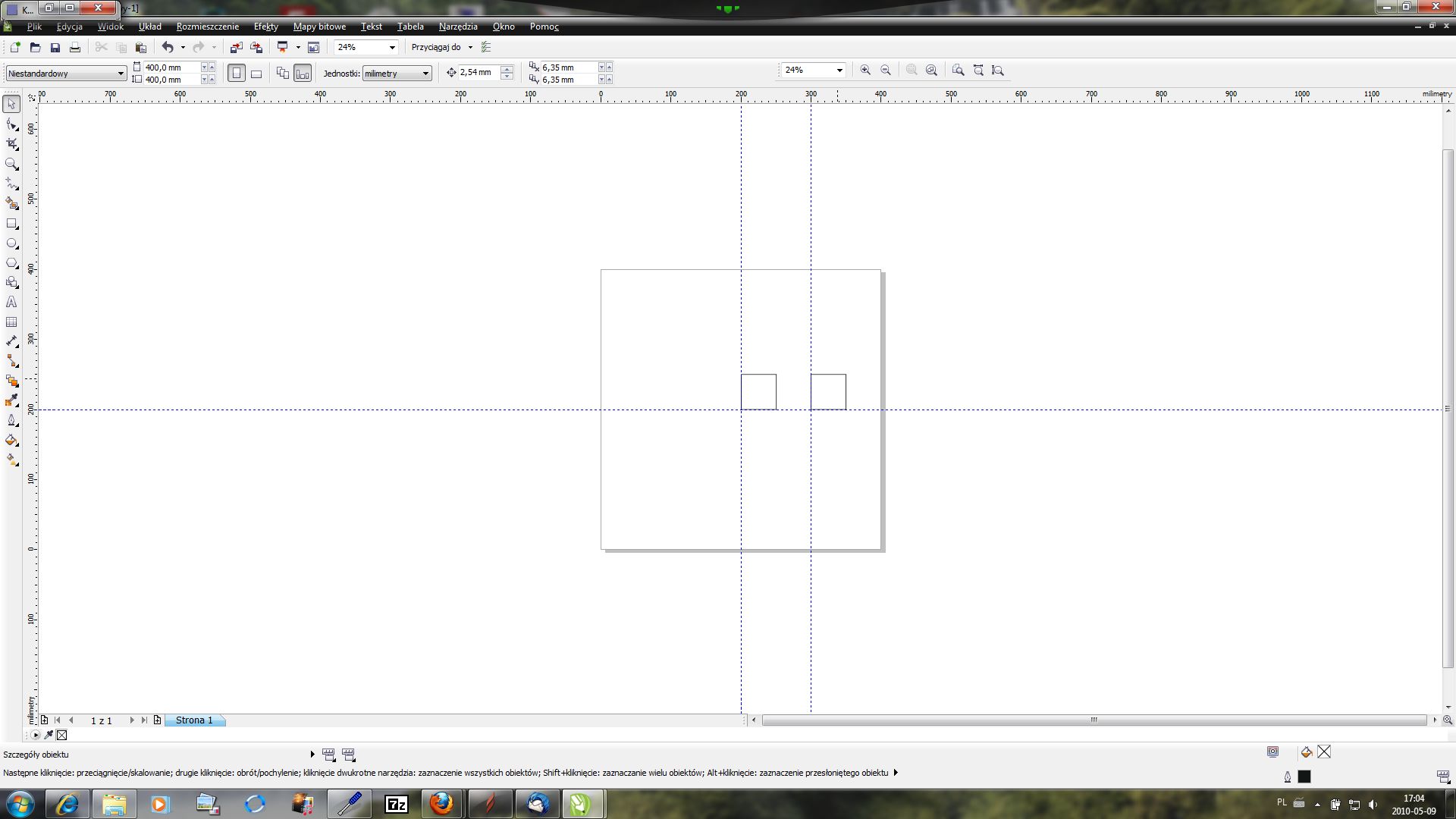

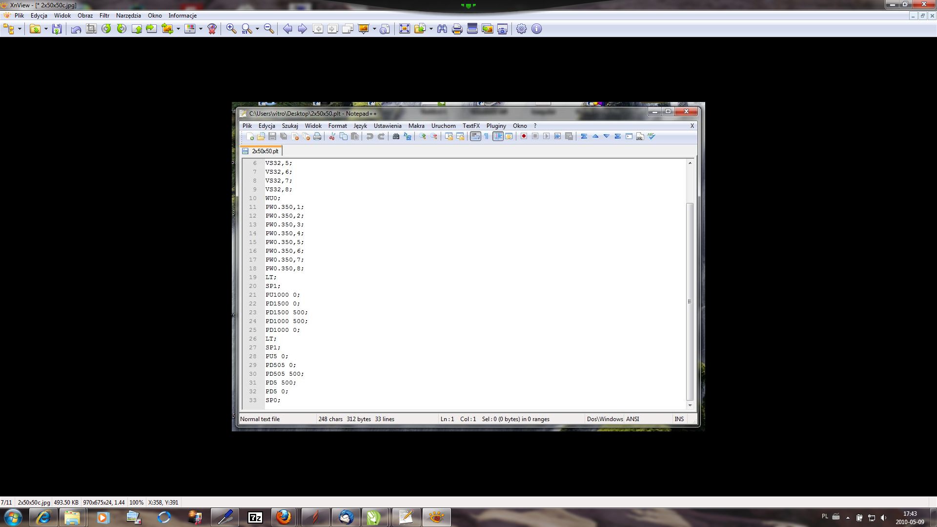

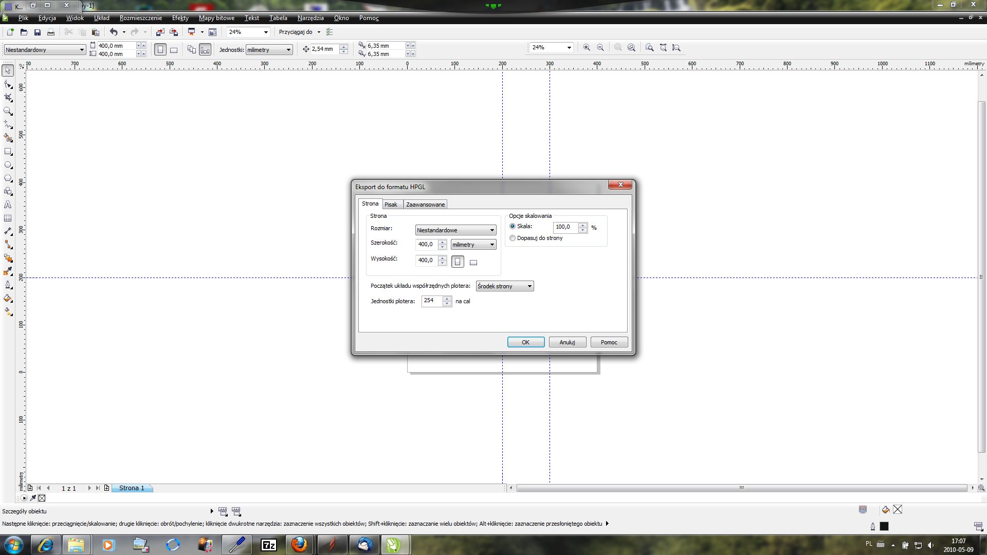

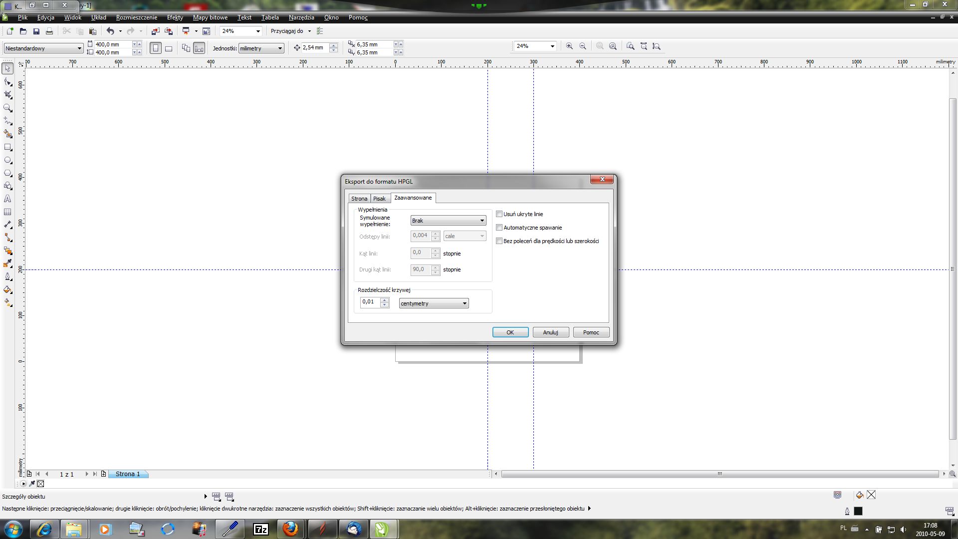

Strona w corelu 400x400 podzielona prowadnicami przechodzącymi dokładnie przez środek strony. Rysuję np. dwa kwadraty, zaznaczam i dociągam do prowadnic. Teraz export do plt (ustawienia jak na screen'ie). Plik plt konwertuje na gcod i wychodzi tak jak wyszło i jak chciałem. Frezarka zacznie od drugiego kwadratu lewy górny narożnik, ale mogę zamienić kwadraty miejscami i obrócić ten drugi (o 90 st. w lewo), który będzie teraz pierwszym, zrobić eksport i konwersję, frezarka zacznie od 0,0.

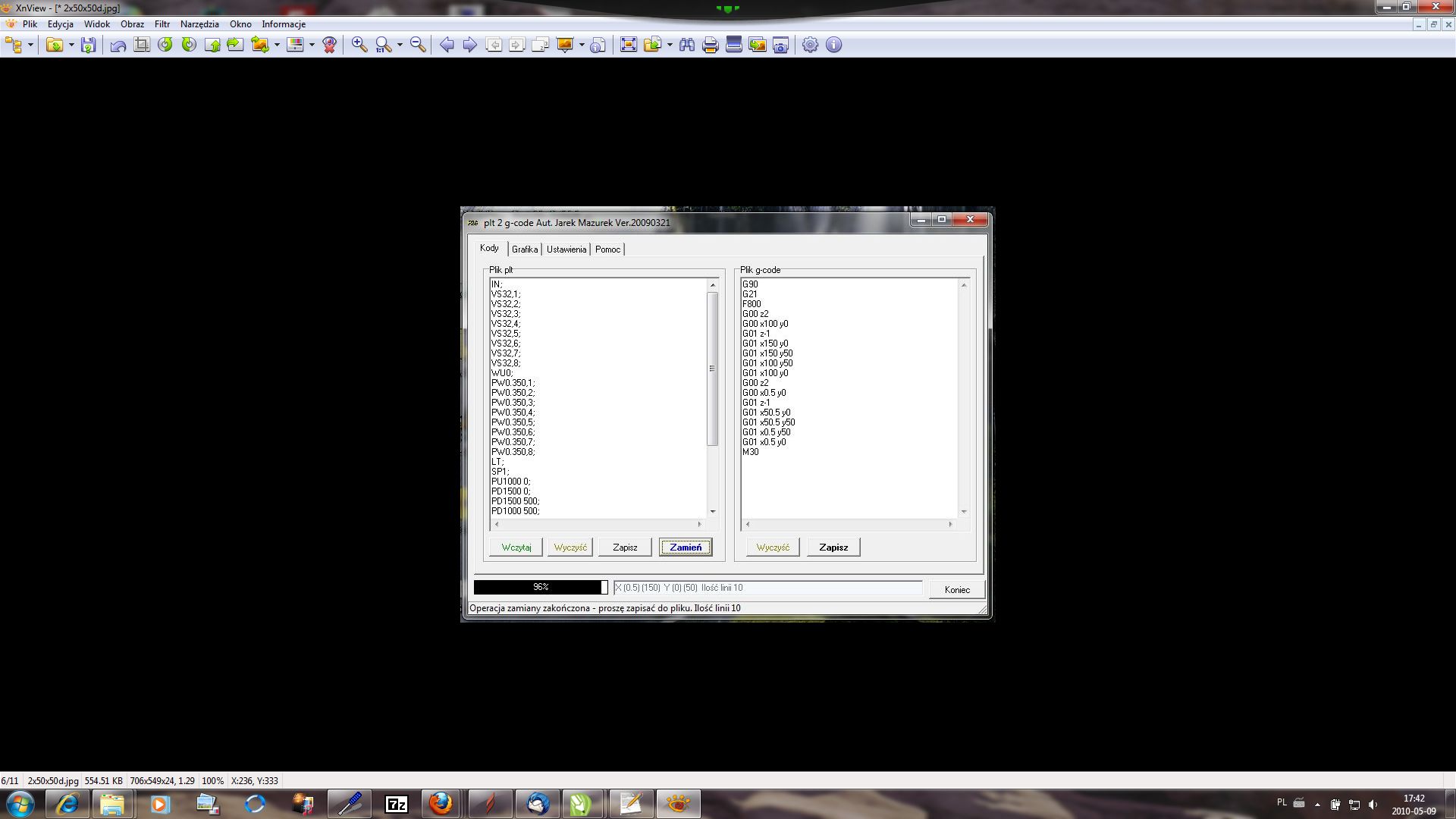

Zrobiłem to samo i... chyba bezbłędnie, mój gcod/ 2 kwadraty takie jak Twoje(corel 12 PL) :
G90
G21
F800
G00 z2
G00 x100 y0
G01 z-1
G01 x150 y0
G01 x150 y50
G01 x100 y50
G01 x100 y0
G00 z2
G00 x0 y0
G01 z-1
G01 x50 y0
G01 x50 y50
G01 x0 y50
G01 x0 y0
M30
Także, dzieki , bo już sie z tym długo męczyłem.

Wg mnie corel przy eksporcie do PLT punkt 0.0 maszyny ustala na środku strony. Czyli jeśli mamy stronę 400x400 to punkt 0.0 będzie na środku czyli 200.200.
Jeśli się zacznie rysowanie od 200.200 to wychodzi wszystko ok. Ale wymiarowanie od punktu 0.0 strony się nie zgadza i można się łatwo pomylić. (trzeba pamiętać aby dodać 200)
Czy jest jakaś opcja (ja się jej nie doszukałem) w corelu aby wymiarowanie się zgadzało?? tzn. aby corel przy eksporcie do plt punkt 0.0 ustalał w punkcie 0.0 maszyny.
[ Dodano: 2010-07-26, 10:38 ]
Wpadłem na pomysł aby wyeliminować złe "wymiarowanie" podczas rysowania.
Rysujemy od punktu 0.0 w programie przed eksportem do PLT przenosimy cały rysunek na środek ustawionej strony i wszystko jest ok.
Pozdrawiam czornexxx

przecież podczas eksportu wybierasz czy 0,0 to środek strony czy dolny lewy róg...
czornexxx
Posty: 9
Rejestracja: 30 sty 2010, 18:53
Lokalizacja: Rzeszów
#28
Post napisał: czornexxx » 26 lip 2010, 11:28
prokopcio pisze:przecież podczas eksportu wybierasz czy 0,0 to środek strony czy dolny lewy róg...
Rozumiem, lecz u mnie jak wybiorę lewy dolny róg to nada czyta z środka.

W corelu jest taka opcja "początek układu obiektu"
