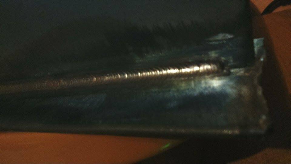

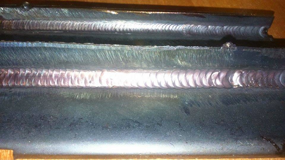

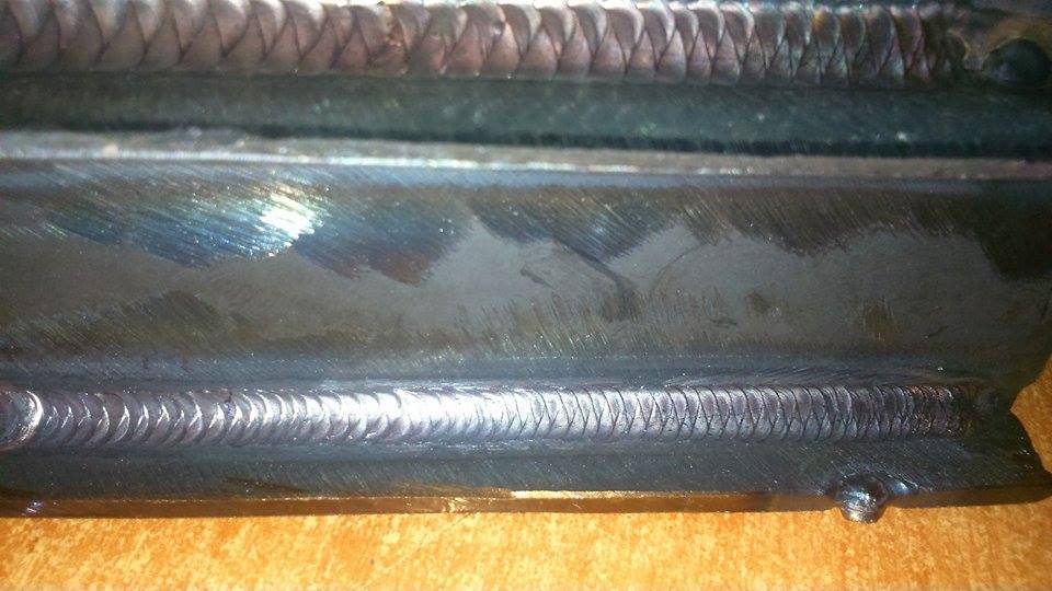

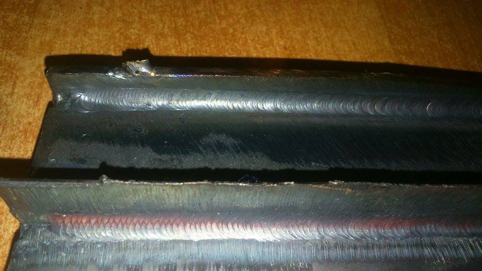

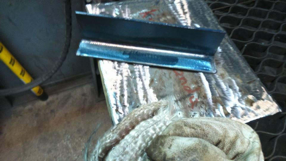

Witam mam pytanie spawam od 4 dni metodą tig i czy to dobrze robię ?
1)Spawam elektrodą czerwona 2,4 prądem 90A
ObrazekObrazekObrazek

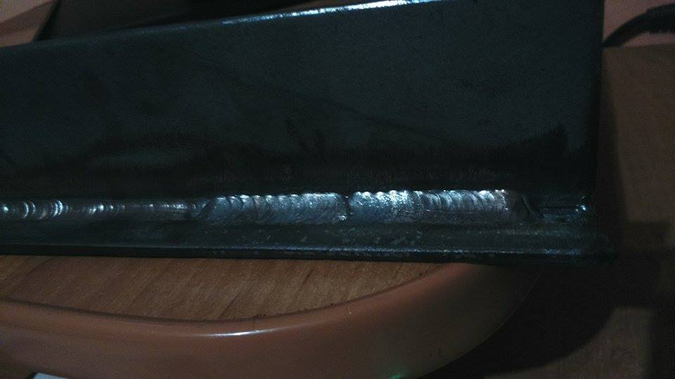

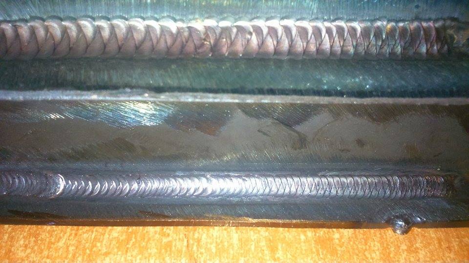

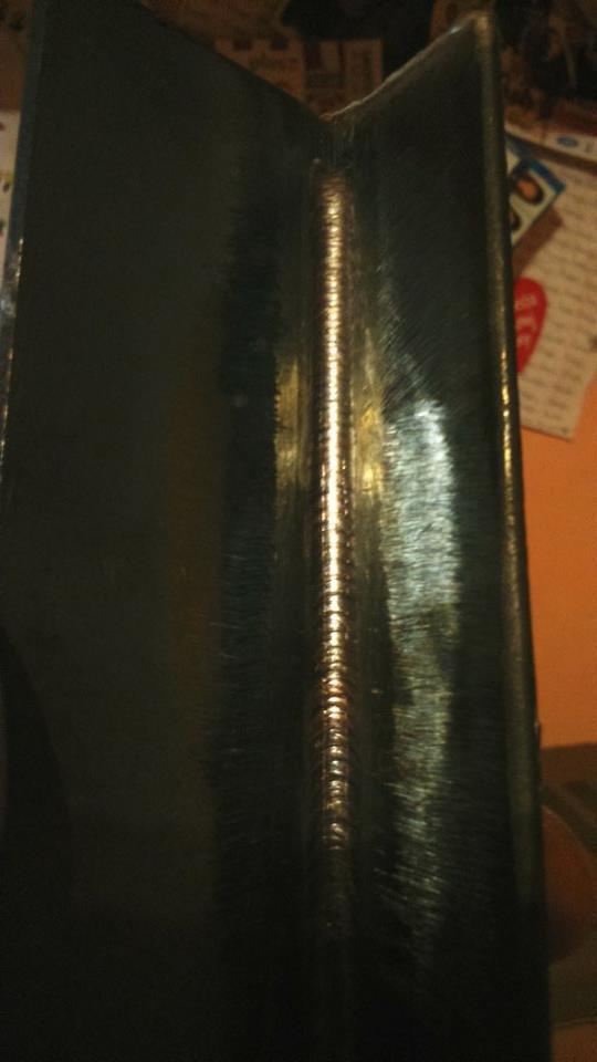

2)Spawam elektrodą czerwona 2,4 prądem 105A 2 warstwę
ObrazekObrazek

Bardzo ladne spawy.
Z zewnatrz wygladaja naprawde dobrze.
Zeby sprawdzic czy masz przetop mozesz teraz odciac "warstwe" o grubosci okolo 10mm I wygiac ja w przeciwnym kierunku do spawu ( po uprzednim wyszlifowaniu I przepolerowaniu spawu - w ten sposob wszystkie potencjalne porowatosci I braki przetopien miedzy sciegami I miedzy spawem a materialem sie uwidocznia. Pozatym bedziesz widzial tez czy spaw peknie czy probka sie wygnie - to da ci pole do oceny wytrzymalosci.

InzSpawalnik pisze:Bardzo ladne spawy.
a te podtopienia też są ok?

Wiem ze zrobiłem podtopienia ale to dopiero pierwszy raz próbowałem spawac 2 warstwę

Nie podtopienia nie sa akceptowalne.

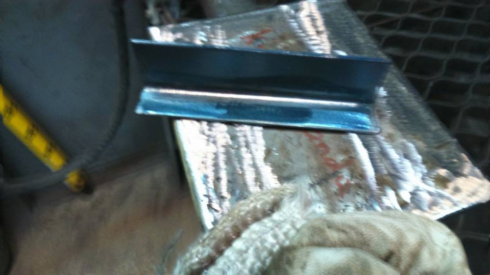

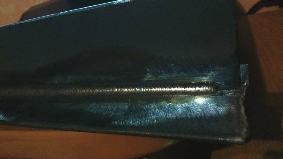

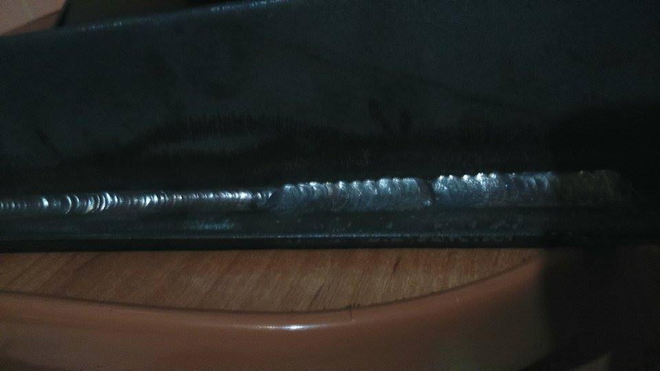

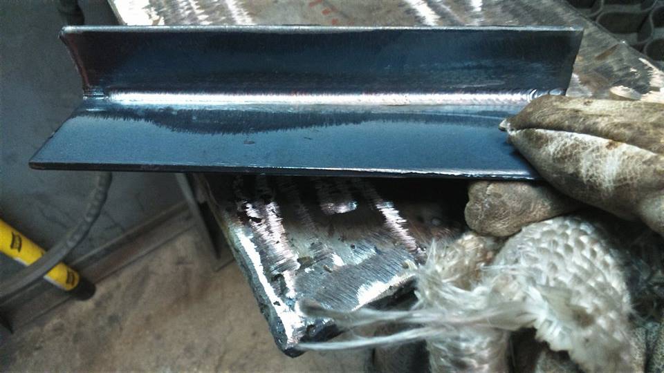

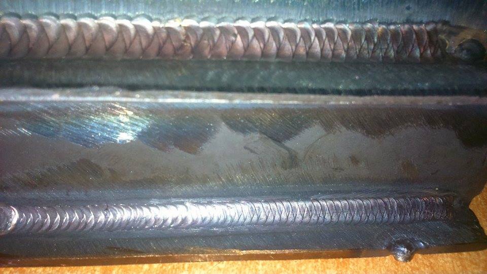

Dzien 5 kolejna dawka próbek
Pozycja Podolna (PA)
Pozycja Pionowa (PF )

Post napisał: DOHC » 15 mar 2015, 02:04
bez jaj, to naprawde 5 dzień ?

Post napisał: wewe123113 » 15 mar 2015, 09:42
No i jeszcze dodam że nie spadam codziennie tylko co tydzien
