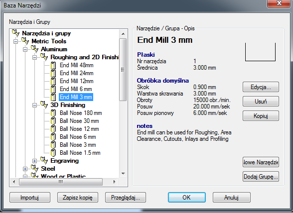

Proszę o naprostowanie oraz wytłumaczenie doboru prędkości skrawania oraz prędkości obrotowej
A więc mam drewno gr 20mm i frez HSS 3mm 22mm robocza, i już dwa frezy się złamały dlatego postanowiłem troszkę podejść do tematu matematycznie.
Korzystam ze wzorów sandvika http://www.sandvik.coromant.com/pl-pl/k ... fault.aspx
Co prawda ze wzoru całkiem niezle mi liczy prędkość obrotową wrzeciona ale z posuwem coś mi się nie zgadza
Proszę o korektę i naprostowanie
frez.pdf
wyliczenia
(79.04 KiB) Pobrany 307 razy

Cześć,
Mam nadzieję, że nie wpakowałeś się frezem fi3 na te 20mm?! Przy fi3 ja bym wchodził max 1mm w materiał. Co do doboru parametrów to wzory wzorami ale:
- nie uwzględniają materiału (paczaj: http://darmet.com.pl/pl/informacje-tech ... lobus.html)
- nie uwzględniają ułomności maszyny tj. strat na przekazanie napędu.
Przy frezowaniu drewna zaczynam na większych obrotach i małych posuwach. Następnie obserwuję grubość wióra, temperaturę obrabianej powierzchni. Każde drewienko jest inne.

Dzięki za odpowiedz ALE
Warstwa skrawania to 3mm nie 20.
Możesz poprawić link bo nie działa
