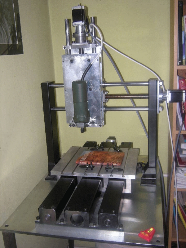

Witam wszystkich.
Moje pytanie dotyczy konfiguracji programu Mach3.
Sterowanie frezarki zbudowałem na sterownikach M542, w Machu ustawiam parametry w zakładce tuningu silników, tak, żeby wszystko pracowało, tak jak potrzebuję. Zapisuję, wczytuję program i tu pojawia się kłopot.
Gdy odpalam frezarkę, to pracuje ale z prędkością... kilku... kilkunastu procent tego co ustawiłem podczas tuningu i nie wiem, gdzie zmienić tą wartość, żeby np z prędkością 80% zadanych parametrów pracowało. Ustawiam to w samym Machu, czy może w g-kodzie?
A jeśli w g-kodzie, to jak się za to zabrać, jeśli rysunki tworzę w Corelu, zapisuję jako plt i takie importuję do Macha (tam jeszcze problem skalowania projektu się pojawił, ale jakoś, metodą prób i błędów go ogarniam)
Dzięki za pomoc

Post napisał: KAJOS » 21 wrz 2013, 15:58
W g-kodzie masz parametr F - predkośc .

Post napisał: ajek » 21 wrz 2013, 23:09
A czy mogę w jakiś sposób wpłynąć na parametr F (jako, że kod jest wygenerowany i w oknie głównym nie mogę go zmienić).
Jest całe "podokienko" dotyczące prędkości, ale mogę je zmienić maksymalnie na 300% i wygląda to tak, jakby to było 300% prędkości, która w g-kodzie jest zdefiniowana.

Post napisał: tomcat65 » 21 wrz 2013, 23:32
załaduj g-kod, następnie wciśnij 'edytuj g-kod', otworzy się w notatniku, tam zmienisz, zamknij, zapisz i gotowe.

Post napisał: Dudi1203 » 21 wrz 2013, 23:34
Przeciez jest guzik edit gcode wiec w czym problem, zeby recznie wpisac swoja predkosc? poza tym to powinno byc juz zrobione na poziomie przygotowywania programu.
Poza tym jak koledzy wyzej mowia - poszujak okienka F - Feed - posuw. Wbijasz zamiast domyslnego 6mm/min swoja wartość i git.

Post napisał: ajek » 22 wrz 2013, 12:58
Wyedytowałem G-kod, zmieniłem F na 100, potem na 200 i na 600 i zmiana jest, ale bardzo niewielka. Może coś nie tak z konfiguracja silników. Kiedy robię tuning wszystkie osie pracują dobrze, ale kiedy wykonują ruch roboczy, (którego nie mogę przyspieszyć) bardzo piszczą, gwiżdżą itp (i to na wolnych obrotach). Podam może kilka parametrów, które mam ustawione:
-Frezarka z komputerem po LPT się komunikuje,
-Kernel speed - 45000Hz,
-parametry silnika dla osi x: *steps per - 80 (skok śruby 5mm, podział kroku na 400)
*velocity - 4252,8 mm/min
*acceleration 497 mm/s2

Post napisał: ajek » 24 wrz 2013, 09:37
A czy prędkości silników ustawione podczas tuningu, to prędkości ruchów przestawczych (nie roboczych)?

Post napisał: tomcat65 » 24 wrz 2013, 12:29
Prędkość max. ustawiana w motor tunning działa tylko przy G0, dla g1,2 i 3 ustawiasz przez f w programie.

Post napisał: ajek » 24 wrz 2013, 17:49
No właśnie nie działa mi to tak jak powinno,
Jeżeli ustawię F na 100, czyli tak, ze silniki powinny pracować na takich prędkościach jakie ustawię podczas tuningu, a prędkość spada do kilku-kilkunastu procent tej z ustawionej podczas tuningu
