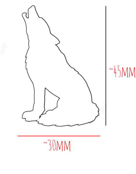

Hej, dorabiam sobie na produktach wycinanych z mosiądzu, miedzi czy alpaki - grubość 1 - 1,5mm
Do tej pory wycięcie zlecałem ale mam problem ze znalezieniem blisko osób które mi to zrobią.
Potrzebuję raptem ok 30-60 takich wycięć (ok 10-20cm długości) w miesiącu ale wiążę z tym długoterminowe plany i chciałbym to rozwinąć, więc pomyślałem o zakupie jakiegoś urządzenia, które mi to wytnie.
Z racji niewielkiej na tę chwilę ilości zleceń, szukam (o ile istnieje) rozwiązania budżetowego i tu nie wiem czy lepsza byłaby frezarka, jakiś laser i czy w ogóle coś co będzie cięło w mosiądzu da się kupić budżetowo.
- Może coś z aliexpress? (niejednokrotnie przekonałem jakie buble tam są ale też można znaleźć jakieś perełki)
- Może ktoś robi na zamówienie jakieś DYI - sam nie mam umiejętności do zrobienia czegoś takiego
- A może po prostu jako, że mosiądz etc twarde nie są to wytnie się to byle czym :)
Ktoś coś? Z góry dzięki za wszelką pomoc

Brakuje informacji o dokładności. Ile to dla Ciebie jest?

Przy mniejszych wymiarach można by pomyśleć o znakowarce fiber i cięciu na wiele przejazdów, ale z 20 cm może się nie udać lub nie być budżetowo. Ewentualnie tanio mogłoby wyjść fototrawienie, ale przy 1,5 mm grubości to raczej nie wyjdzie precyzyjnie, no chyba że możesz złożyć kilka cieńszych elementów zamiast użyć jednego grubszego.
Możesz też polować na okazyjne oferty używanych sprzętów, jak np. elektrodrążarki drutowe itp, ale nie wiem, czy będą one dla Ciebie budżetowe

Budżetowo to mała praska z matrycami.
Jeżeli jest to non stop to samo.

Fajnie by było poznać jakiś przykładowy kształt " wycięcia "
Przy prasce i czymś nieco bardziej skomplikowanym matryca i stempel mogą " nie być tanie".
No do mosiądzu 1.5 mm to już nie taka mała praska.

Nie musi to być jakieś mega precyzyjne bo nie wycinam żadnych mandali czy super cienkich rzeczy
grafmetal pisze:
22 sty 2024, 11:55
myślę że maksymalna wielkość to coś jak na obrazku poniżej - 3x4,5cm, chociaż najczęściej potrzebuję po prostu koła o średnicy 25/30mm. No i 1,5mm z jednego - nie składane :)

Z matrycami jest ten problem, że same w sobie tanie nie są, a ja tych kształtów mam więcej i mi też co jakiś czas coś do głowy przyjdzie.

Krążki to chyba na tokarce prościej zrobić.
A takie jakieś figurki ?
Sprawa nie jest taka prosta - chyba woda.
Albo - wyrzynarka włosowa i z ręki.
Rysujesz sobie na materiale i tniesz.
Zaleta - nic ie musisz projektować w programie - przerabiać na kod i frezować.
Wada - no trzeba siedzieć i ciąć.
pzd.

na tokarce nie za duża strata materiału?
o pile włosowej myślałem ze po zabawie ręczną stwierdziłem że słabo mi to idzie :P

Koszt obróbki znacznie przewyższa koszt materiału, więc stratą materiału bym się nie przejmował.
