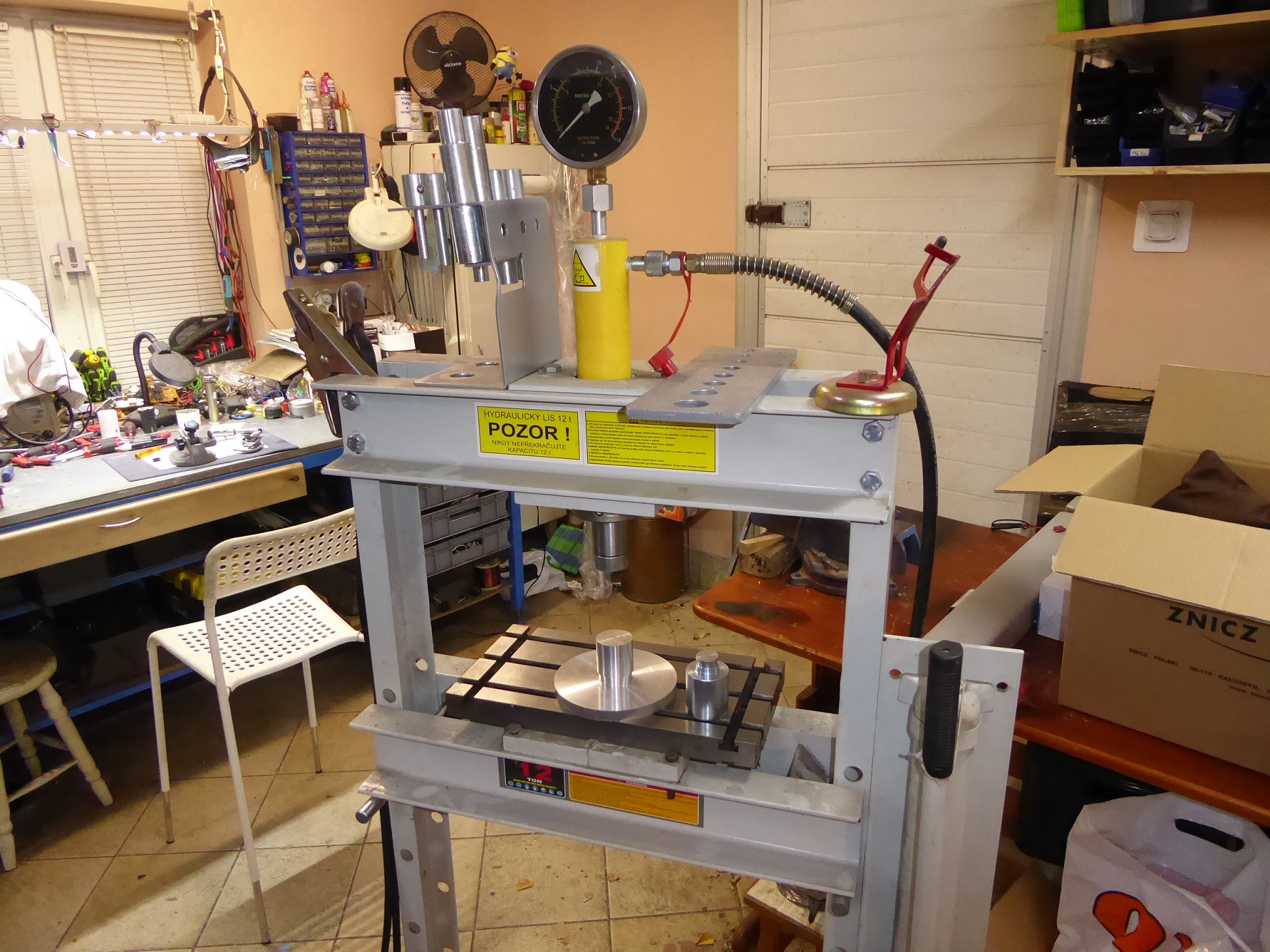

#39
Post napisał: RomanJ4 » 08 lip 2021, 13:07
ALZ pisze:http://www.ottohs.pl/prasy_hydrauliczne_warsztatowe.php - napisz im że nie wiedzą co czynią
Mam taka praskę 12T, tu ceowniki są właściwie dobrane, nic się nie gnie nawet przy 15T...
