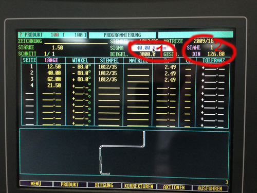

Czy ktoś z Was , szanowni forumowicze , pracuje na prasie z oprogramowaniem CYBELEC ?
Nie mam żadnej instrukcji do tego , szkolenie trwało jakieś 15 minut i dalej męcz się człowieku sam...
A ) Skąd wziąć ( jak dobrać ) paramtery SIGMA ? ( 1 na zdjęciu )
B ) Przy rodzaju stali również widnieje miejsce na jakiś parametr ( 2 na zdjęciu ) .
Mogę tu podać cyfrę 1 lub 2 . Innych cyfr nie przyjmuje .
Co to jest za parametr ?
C ) Jak mogę skorygować kąt gięcia dla wszystkich programów ( dla całej maszyny ) a nie każdorazowo dla nowego programu ?
Przy gięciu na 90 stopni , gnie wszystko o 5 stopni mniej. Kąt rozwarty.
A może znajdę tu kogoś , kto przeszkoli mnie na tą maszynę ? Oczywiście odpłatnie .

Ad.A. Sigma oznacza wytrzymałość blachy i każdy gatunek ma inną. I tak, najczęściej zapisane parametry SIGMA w sterowaniu innych maszyn:
- aluminium - 30 (w Cybelec - 25) (Kg/mm²)
- stal zwykła - 45 (w Cybelec - 40)
- stal nierdzewna - 60 (w Cybelec - 55)
Ad.B. Nie pamiętam - raz tego użyłem chyba, ale nie pamiętam do czego.

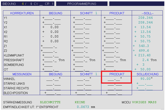

Ad.C. Niestety w Cybelecu nie ma takiej opcji, jedynie w samym programie możesz wprowadzić taką samą korekcję dla wszystkich gięć.
Korekcję dla wszystkich gięć w aktualnie wprowadzonym programie można zmienić w podmenu "KORREKTUREN", wciskając klawisz F4.
Korekcję kąta dla całego programu wpisuje się w części tabeli pod nazwą "PRODUKT", w linii odpowiadającej kątowi gięcia "WINKEL", na zdjęciu zaznaczone jest miejsce wpisu korekty:
W to miejsce wpisuje się kąt, który pokazuje kątomierz - maszyna sama wyreguluje kąt do zaprogramowanego, np. zaprogramowany kąt - 95°, po zagięciu 100°, wpisujesz 100°.
