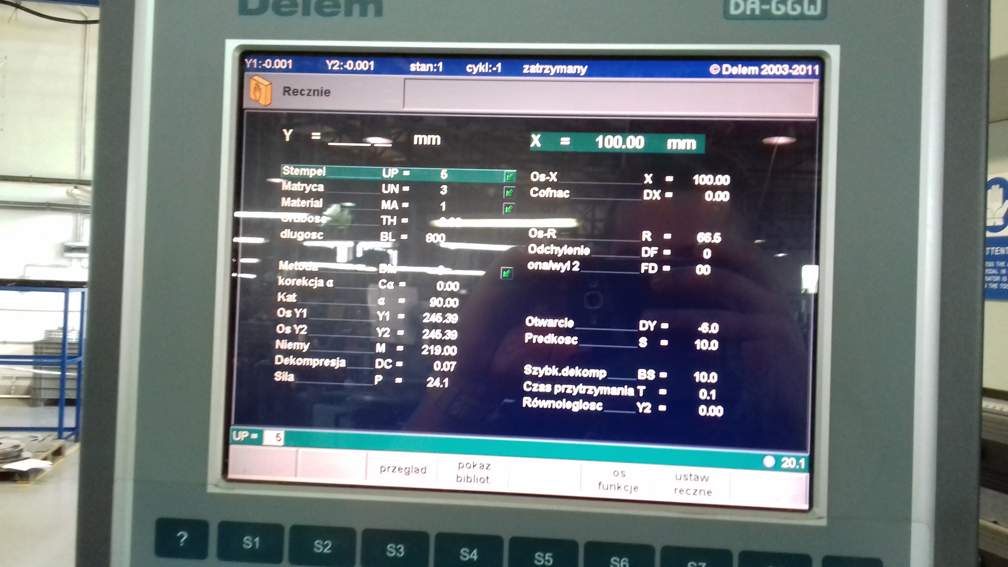

chciałbym się z Wami przywitać, to mój pierwszy post na forum.

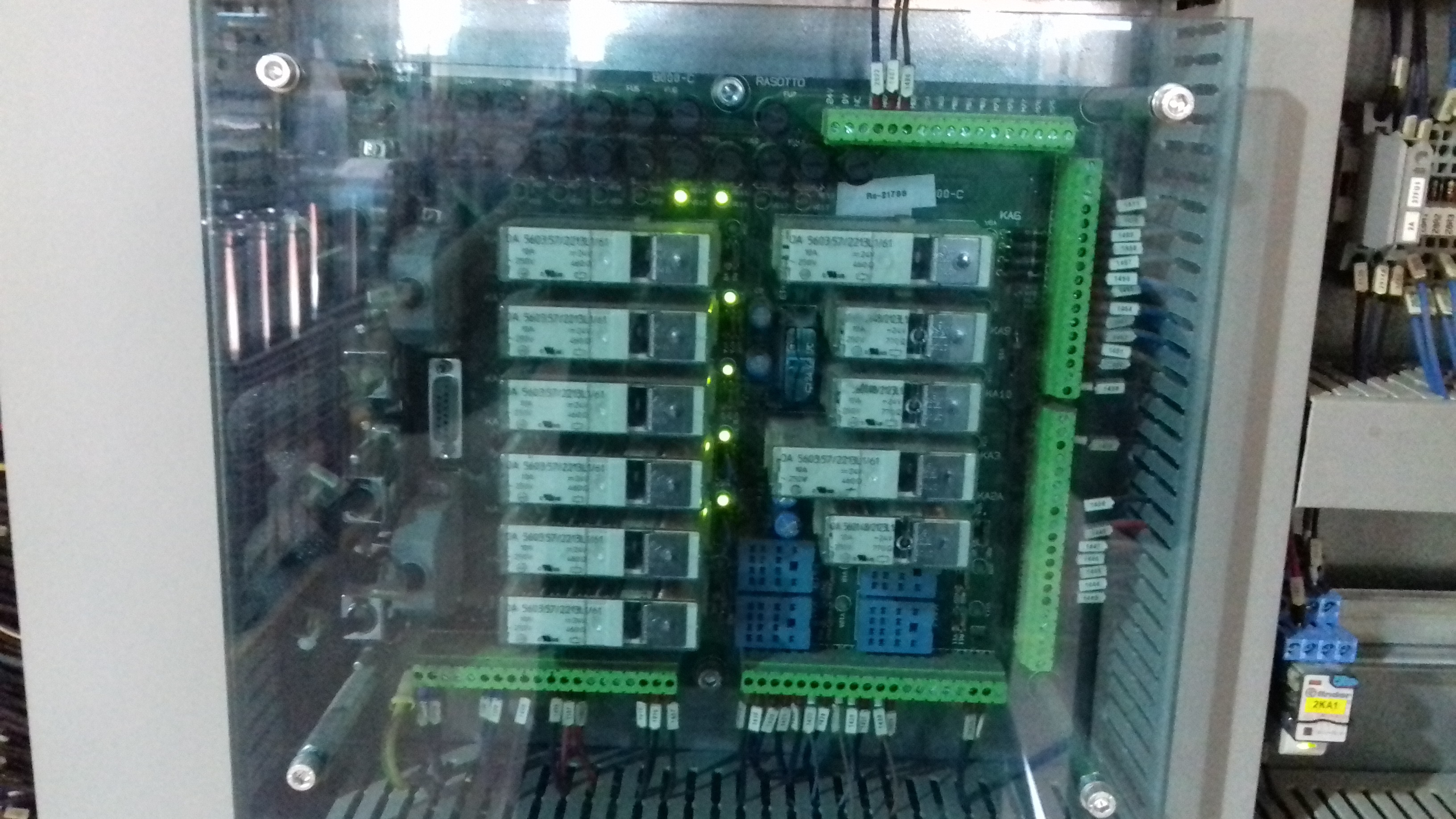

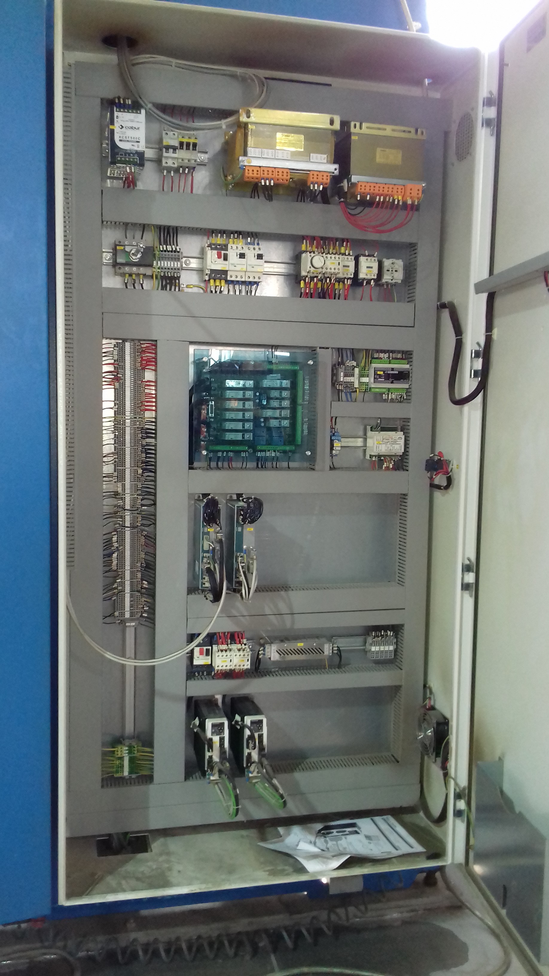

Potrzebuje pomocy z prasą krawędziową GASPARINI - problem polega na tym, że prasa nie chce się opuścić.
Usterka pojawiła się po tym jak operator zostawił prasę na pełnym docisku na weekend. Raz już tak było, ale prasa odpuściła.
Teraz urządzenie nie wyświetla żadnego błędu, serwis GASPARINI'ego spojrzał na te zdjęcia i zaproponował nam zestaw nowych przekaźników za ponad 600EUR.
Mam do Was prośbę czy to na pewno przekaźniki - sam sprawdziłem je i wyglądają dobrze.

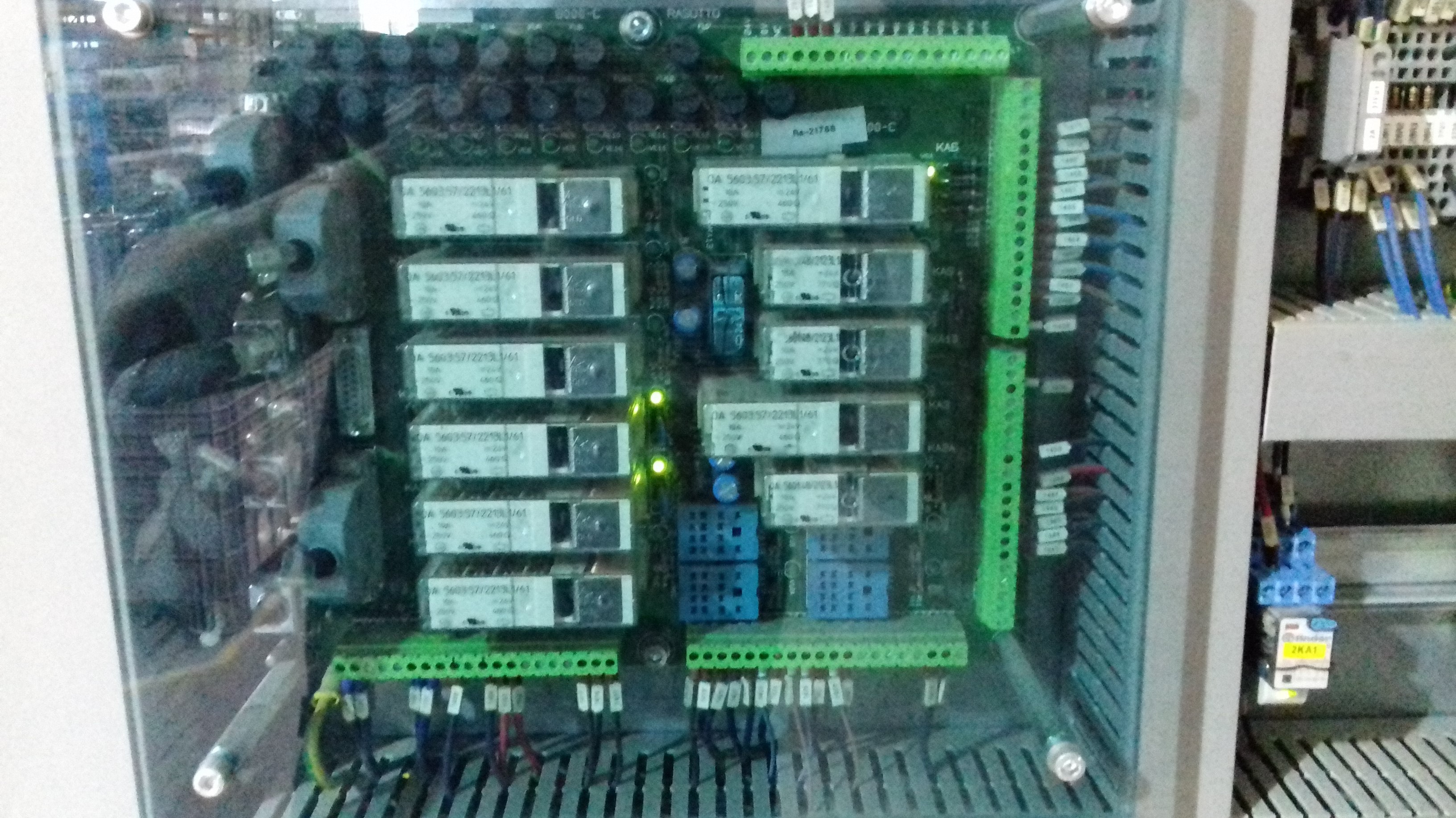

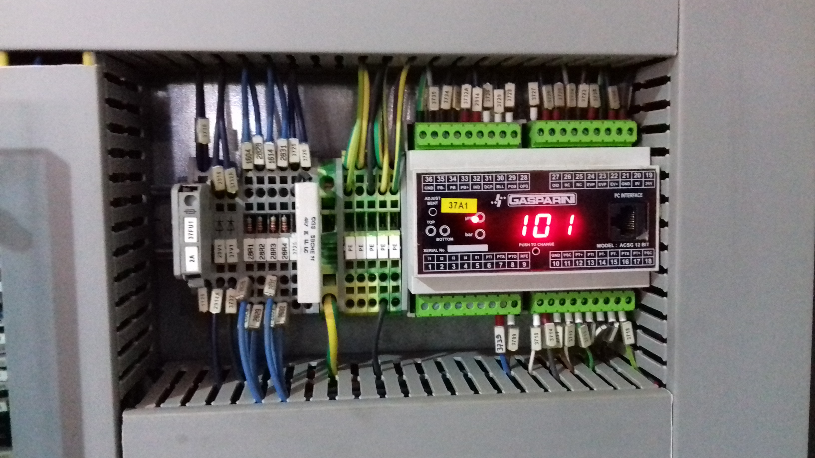

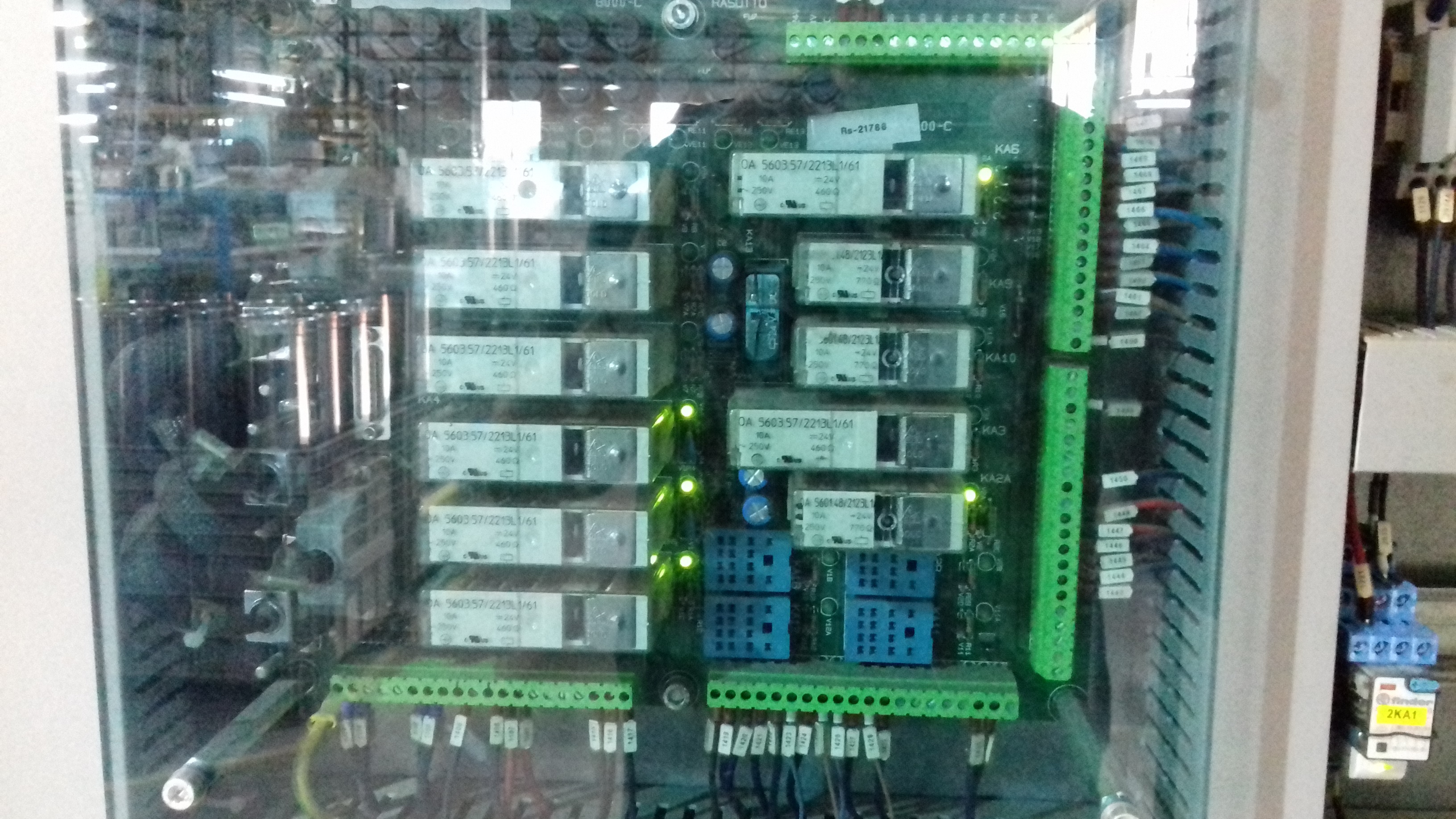

1. skrzynka rozdzielcza
2. praca
3. podnoszenie
4. opuszczanie
5. moduł LAN

NA początek pozamieniaj przekaźniki miejscami. Jak to wina przekaźnika to zamiast problemu z opuszczaniem pojawi się inny.
A masz jakiś error na modułach DM w szafce? Jakie nr się wyświetlają?

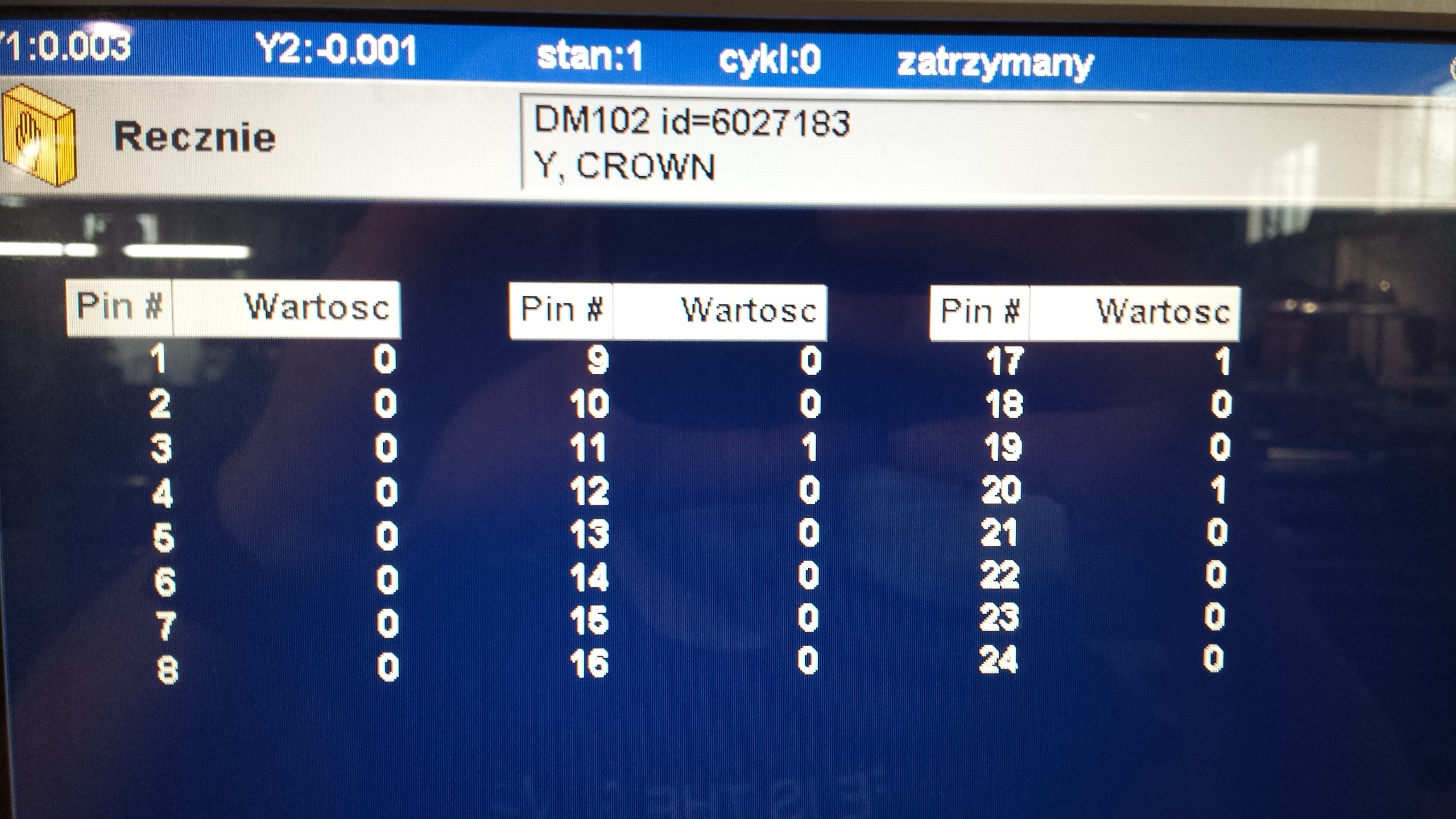

Dzięki za podpowiedź gelo - zamieniałem miejscami, aż w końcu wyjąłem wszystkie, rozebrałem i przeczyściłem styki (faktycznie niektóre były przyciemniałe). Sprawdziłem każdy z nich podłączając do zasilacza i sprawdzając styki miernikiem. Są w 100% sprawne.
DM (jeśli to sterowniki ) nie wyświetlają, żadnych błędów. Widać na nich jedynie "-"

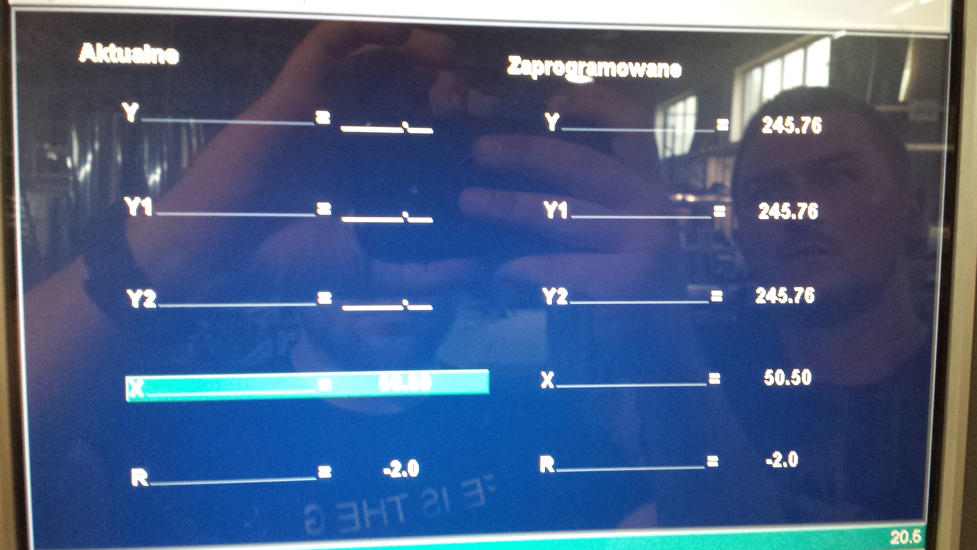

Na panelu głównym po lewej u góry wyświetlane są wartości około:
Y1 - 0.001
Y2 +0,001
a jak widać na zdjęciach jakby one nie trafiały do sterownika, bo HMI wyświetla że nie odczytuje tych wartości.

No to Ci się maszyna nie zreferowała... Gdzie aktualnie jest suwak? Na dole czy na samej górze? Nie znam Delema aż tak dobrze, ale z tego co wiem, to znaczniki referencyjne są gdzieś po koniec podnoszenia, ale jak suwak jest już na samiutkiej górze to nie ma szans znaleźć punktów referencyjnych. Spróbuj wymusić ( np. upuszczając olej na blokach hydraulicznych) opadnięcie suwaka o ok 5cm. Wyłącz/ włącz sterowanie i zrób referencję... Widziałem też u jednego klienta, że w trybie ręcznym naciskając pedał byli w stanie spowodować lekkie opadnięcie suwaka. PO kilku takich zabiegach można było zreferować suwak..

Udało mi się poprzez złącza dla manometrów spuścić na tyle oleju by prasa opadła o 10cm.
Przy załączeniu górna część pojechała w górę, zreferowała się i pokazał nam się Y - jednak Y1 i Y2 trochę się od siebie różniły (około 2.000 do 9.000 czyli troszkę krzywo sie ustawiła), po drugim naciśnięciu pedału jazdy do góry pojechała wyżej - wartości Y1 i Y2 doleciały do okolic zera i nawet je przekroczyły wówczas ta sama sytuacja co poprzednio.. Y1 -0.001, Y2 12.358 (nie wiem skąd po zerze nagle wskakuje taka duża liczba)
Akcja wykonana dwa razy i dwa razy to samo.
Czy w takim przypadku można już spokojnie obstawić zepsute liniały ? Może ta część, która odpowiada za max. górne położenie jest na tyle wyeksploatowana, ze tam się gubi. Bardzo kumaty gość, który serwisował nam tę maszynę rok temu, mówił że się kończą (nie wiem ile w tym prawdy) - faktem jest że operator wspominał, że w niedużym zakresie ale jednak prasa czasami zagina bardziej z lewej a czasami z prawej.

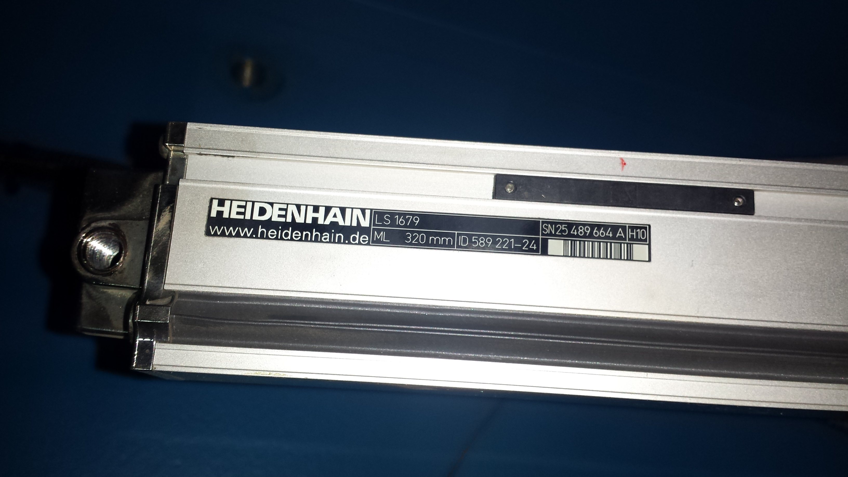

Druga sprawa zdjąłem je dzisiaj w celu wyczyszczenia/sprawdzenia na tym czarnym pasku po prawo jest mało widoczna strzałka w połowie. Wózek który ślizga się po liniale też ma strzałkę, ale ona w pozycji prasy max w górze jest aż kilkanaście milimetrów ponad paskiem. (nic nie jeszcze nie zmieniałem/regulowałem)
Czy to ma jakieś znaczenie ?

Te liniały mają znacznik referencyjny 35mm ( tam gdzie ta strzalka).
Pytanie pierwsze: czy jak na Y kach masz roznicę 2-9mm to czy faktycznie jest tak roznica miedzy suwakiem a stolem? TO da ci odpowiedź na sprawność liniałów w momencie referencji. Faktycznie przeskok z 0 na 12mm może swiadczyc o wadliwości liniału lub głowicy. Masz możliwość zamiany liniałów miejscami? Jeżeli tak, to zaobserwuj czy ta roznica również przeniesie się z liniałami. Sprawdz również zamocowanie glowiczek czytających czy czasem nie sa obluzowane mocowania, oraz czy glowiczki maja rowną szczelinę ( czy nie są przekrzywione),

Rozebrałem dziś jeden z liniałów (Y2) i nic niepokojącego nie zauważyłem, ciężko jest więc coś wywnioskować. Znalazłem wtyczkę, która prowadzi z liniału do sterownika DM - może tam szukać czegoś na wtyczce, jakiegoś sygnału w konkretnym położeniu?
