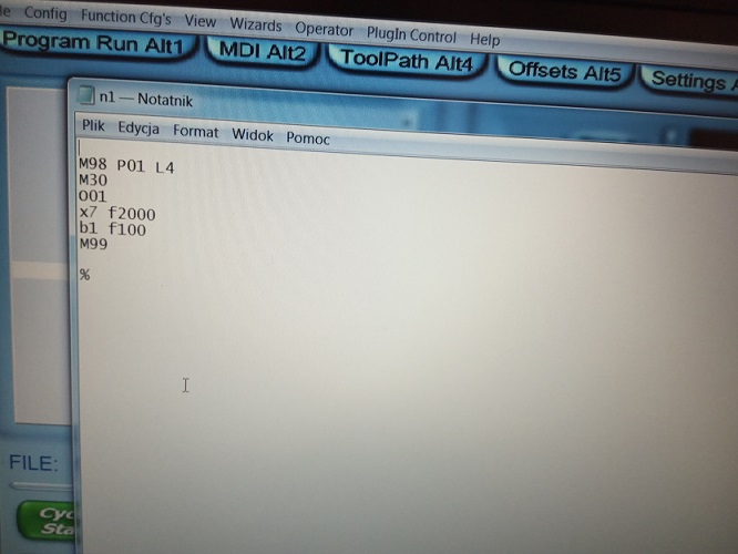

Niestety wykonuje tylko jeden cykl

bo tu są chyba dwa pojęcia program i podprogram u mnie program jest jednocześnie podprogramem lub na odwrót :)
może dlatego?

Zmień M98 na M97 i zrób testa. :|

nie pomogło, cały czas tylko jeden cykl idzie

Nie wiem dlaczego usiłujecie dopasować program z innych sterowań do Macha w tym przypadku to nie działa trzeba napisac program główny z wywołaniem podprogramu i iloscią powtórzeń program główny musi sie kończyc M30 podprogram m99wszystko w jednym pliku
m98P1L1000 (wywołanie podprogramu nr 1 powtarzanie 1000razy)
m30
O1
xyz
m99

Gdybyś przeczytał temat od początku to byś wiedział że to już było podawane (ostatni post na pierwszej stronie).
Poza tym ciężko jest kombinować na odległość za pomocą osoby która ogarnia temat tylko w minimalnym stopniu.

Gdybym ogarniał to bym nie pytał, myślałem że dla ogarniętych to dwie minuty roboty, niby tylko powtórka dwóch linijek w machu

przepisałem jota w jotę i cały czas robi tylko jeden cykl

I w tym jest cały problem .
Jakbyś przeanalizował i sprawdził zgodność G i M kodów ze swoim sterowaniem , to sam rozwiązałbyś już zagadkę ...... , czemu nie idzie x razy.
