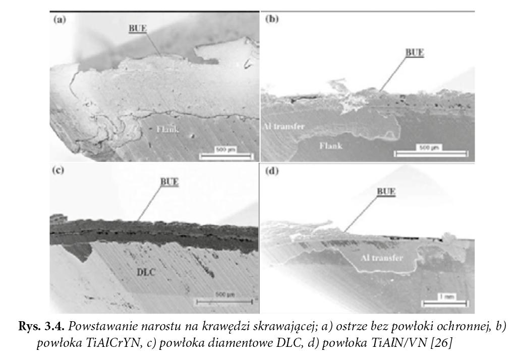

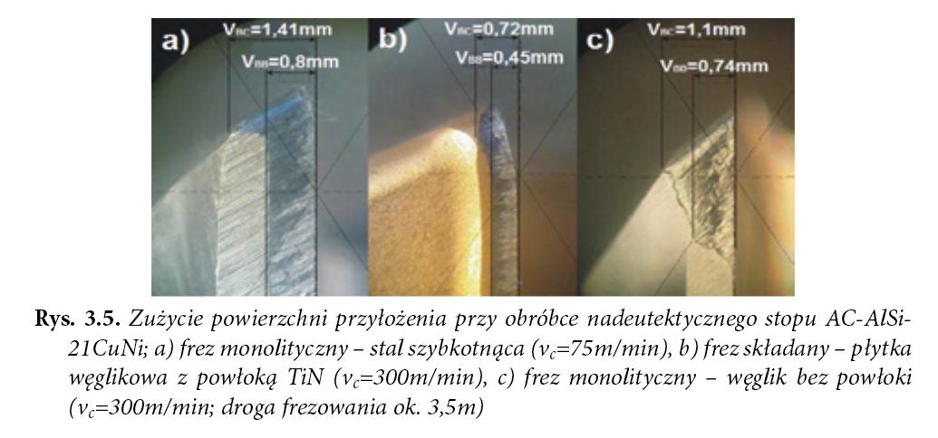

Aluminium do wbrew potocznym wyobrażeniom dość trudny w obróbce materiał jeśli chodzi o tribologię narzędzi.
Pomijają typowe dla innych metali zjawiska zużycia narzędzi (ścieranie, itd) przytaczane przez kolegów, aluminium ma jeszcze jedną, intensywniej niż w obróbce innych metali działającą negatywną cechę o której należy wspomnieć - silną adhezję wynikającą z łatwiejszego dyfundowania w strukturę wierzchniej powłoki ostrza pod wpływem wysokiej temperatury(a konkretnie w "lepiszcze" węglików w spieku).
Jednym z takich najbardziej chyba widocznych tego efektów jest łatwość aluminium do tworzenia narostów na ostrzu narzędzia.
https://glowny-mechanik.pl/2015/08/27/t ... a-zuzycia/
http://bc.pollub.pl/Content/11074/PDF/skrawanie.pdf (str46/311)
a jak powłoka wpływa na trwałość ostrza można porównać na tym zdjęciu (str. 47/311 tamże)
Czasem przy niewłaściwie dobranych parametrach skrawania adhezja jest tak silna, że prowadzi do ekstremalnego zaburzenia spływu wióra z powierzchni natarcia, i całkowitego "zaklejenia" narzędzia
http://koledzypofachu.pl/index.php/frez ... h-uniknac/
Obrazek Obrazek Obrazek
Jednym z prostszych do zastosowania z całej palety antidotów na takie zjawisko jest użycie do obróbki chłodziwa, które obniża temperaturę w strefie skrawania zmniejszając dyfuzję, oraz zwilża powierzchnię natarcia wytwarzając między nią a wiórem klin smarny ułatwiający jego spływ.
