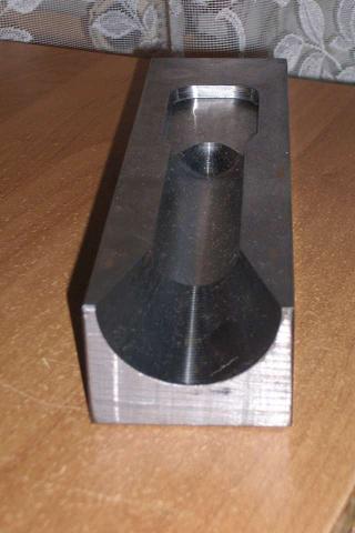

czy jest jakis podprogram, ktory umozliwi mi wybranie frezem kulowym polowy walca, takie korytko konczace sie stozkiem, czy musze skozystac z programow cam?

Gotowego napewno nie ma. Można by spróbować napisać taki program Q parametrami ale musiał byś je znać suuper dobrze, a jak nie to pozosaje CAM. tak chyba bedzie najprościej.

możesz też zamienić osie w interpolacji kołowej zamiast X0 Y0 dajesz np. X0 Z0 i przy pomocy LP kulasz rynienkę :), płaszczyznę obróbki przesuwasz z poziomu w pion i tyle, prosta pętelka i możesz cuda rzeźbić, no przynajmniej u mnie to działa, szybka i bardzo prosta metoda a do tego idealna powierzchnia wychodzi bo nie ma skoków

myslalem o tym, ale czy frez kulowy plytkowy moze frezowac w dol? i co ile dac przejscia freza? 0,1mm? a co z przejsciem w stozek?

możesz frezować w dół, poza tym zależy jakiej średnicy rowek i do tego jakim frezem chcesz go robić, możesz obskurować normalnym frezem tak żeby tylko środek wybrać i profil wykończyć kulistym, a co do stożka to najprościej podzielić tworzącą stożka na odcinki i na każde przejście zmniejszyć wartość promienia -IPR

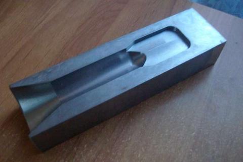

udało sie!napisane z reki...

na poczatku zmierzylem freza kulowego i zmniejszylem wymiar o jego promien, po to aby robil kule a nie elipse... co pomoglo mi programowac jego srodek w osiach YZ, jak srodek freza palcowego w osiach XY, zadalem mu promien po jakim ma wchodzic w material pomniejszajac go o promien freza, zapetlilem poprzez CYCL CALL... REP , kazda petla wchodzila nizej w material do uzyskania glebikosci odpowiadajacej promieniowi cylindra... stozej wykonalem poprzez podzielenie tworzacej na ilosc przejsc, co dalo mi wymiar, o ktory musze schodzic w dol i o ktory musze powiekszac srednice, aby zrobic stozek, kazda petla miala o jedno powtorzenie mniej... scianki na pletwie, ktore sa pod katem (pochylenia odlewnicze) zrobilem w podobny sposob, kazde przejscie freza schdzilo sie o dany wymiar do srodka... Jak cos nie jasne to przepraszam,ale ciezko mi to wytlumaczyc tak nie obrazowo, mam to w glowie i w programie...
