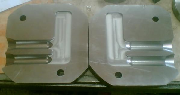

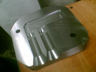

Post napisał: noki1 » 25 cze 2009, 17:07
kolejne pisane recznie...

Stary temat ale może komuś się jeszcze przyda rozwiązanie.
Mój sposób:
lbl1
Tool call 1 dlQ1 drQ2
Q1=
Q2=
sparametryzuj promień i długość narzędzia o znany wzór na kulę... im mniejszy skok kąta tym lepsza powierzchnia, po czym przywołaj raz opisany kontur.... maszyna po każdym przejściu sczyta nie inne parametry konturu a inne parametry narzędzia....
pozdrawiam
