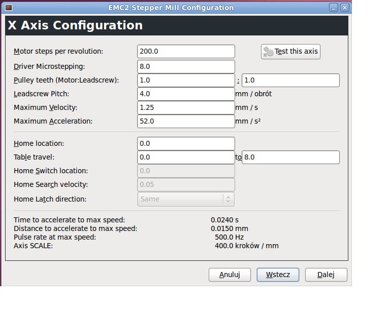

Potrzebuję pomocy w konfiguracji EMC2 jakiś czas temu zbudowałem frezarkę pierwsze próby na Mach później brak czasu i frezarka poszła w odstawkę przeleżała półtora roku nadszedł czas na reanimację tym razem padło na Linuksa i EMC2 i zaczęły się schody, nie mogę przebrnąć przez, jak i gdzie podać skok śruby i dzielnik sterownika co w moim przypadku jest 1/8 bo bez tego żadem wymiar się nie zgadza i wszystkie parametry mam poza zasięgiem .Teoretycznie obszar roboczy maszyny powinien wynosić 32x27 cm a na chwilę obecną nie mam połowy .Wiem że zaraz ktoś napisze żeby zacząć od instrukcji lecz angielski to nie moja silna strona tak więc jak może ktoś pomóc to bardzo dziękuję

Uruchamiasz Stepconf Wizard i jak dojdziesz do konfiguracji osi, to masz od góry ilość kroków na obrót, ilość mikrokroków na krok, przełożenie przekładni (ilość zębów : ilość zębów) i skok śruby w milimetrach lub calach na obrót.
Elegancko jest wpisać prawdę, ale te wszystkie dane są podstawiane do jednego wzoru, z którego jest wyliczana ilość impulsów STEP na milimetr lub cal posuwu.
Tak więc czy wpiszesz 200 kroków/obrót i 8 mikrokroków czy też 1600 kroków/obrót i 1 mikrokrok, to na jedno wyjdzie.

Czy Ty przypadkiem nie przesadzasz ?
Jak czegoś nie rozumiesz, to skorzystaj ze słownika albo tłumacza Google.
A maszyna działa jak powinna, czyli z maksymalną prędkością 1.25 mm/s i na polu roboczym od 0 do 8 mm.
Nie jestem jasnowidzem i nie znam twojej maszyny.
A poza tym, to mam inne plany niż zrobić Ci całą konfigurację.
Jak nie umiesz, to się ucz, bo i tak ta wiedza będzie Ci potrzebna.
A "Maximum Acceleration" pewnie jest za duże i silnik będzie gubił kroki.
Tak mi się wydaje, bo wiedzieć przecież nie mogę.
Ten parametr to i tak się dopiero w maszynie ustala doświadczalnie.
Ustawia się jakąś wartość i na przykład robi
Czyli w jedną stronę jeździ szybko, a w drugą powoli i mierzy czy maszyna wraca w to samo miejsce.

Witamjarenio pisze:po prawj u góry istnieje również takli tajny magiczny przycisk z napisem "test this axis"
jak na niego klikniesz to możesz sobie przetestować oś..
Jeśli chodzi o ten tajny guziczek to oczywiście znalazłem go
Częściowo uporałem się z problemami pierwszy to źle zdefiniowane pole robocze a drugi to źle ustawione sterowniki były ustawione na 1/4 a nie jak myślałem 1/8 wymiary są prawidłowe wyfrezowaniu logo programu jest ok
Ale nadal nie kumam bazowania raz wjadę maszyną na skraj pola roboczego klikam bazowanie i jest ok a czasem o wiele mniejszy element podobnie zbazowany a program się upiera że jest źle
