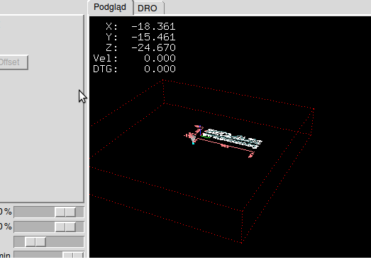

Dzięki za odpowiedz czy istnieje możliwość wyzerowania ustawień offsetu bo jak na razie to tak namieszałem że szok mam pole w zaznaczeniu na czerwono i maszyna wariuje

NIE NIE nie o to chodzi chcę wyłączyć offset

Posty: 17331
Post napisał: kamar » 24 wrz 2011, 18:54
Na ekranie to masz nie zbazowane osie i od tego trzeba zacząc !!!
Masz mieć takie żaróweczki przy kazdej osi jak wyzej

Post napisał: tuxcnc » 24 wrz 2011, 18:58
robert557 pisze:NIE NIE nie o to chodzi chcę wyłączyć offset
Podałem Ci link http://www.linuxcnc.org/docview/html/gc ... .1,-G92.2, , ale najwyraźniej wolisz dupę ludziom zawracać zamiast przeczytać.
Offsetów się nie wyłącza, można je co najwyżej wyzerować, co praktycznie wychodzi na to samo.
