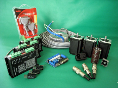

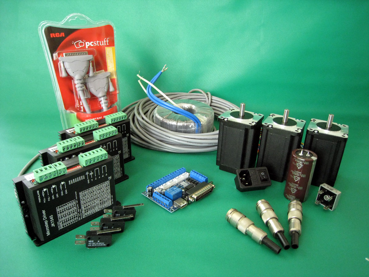

Ponieważ konstrukcja będzie drewniana , może być podatna na odkształcenia i lepiej zastosować śruby kulowe o skoku 5mm ze względu na opory ruchu.
Dwie śruby na osi "y" są korzystniejszym rozwiązaniem ( przekaszanie konstrukcji) lecz powinny być sprzęgnięte paskiem nawet jak miały odrębne napędy.
Zobacz zestaw krokowców na zdjęciu , sporo tańszy i ma tradycyjny zasilacz , mocne silniki 4Nm, trochę drobiazgów a można kupić na alle.... , reszta w mailu.
