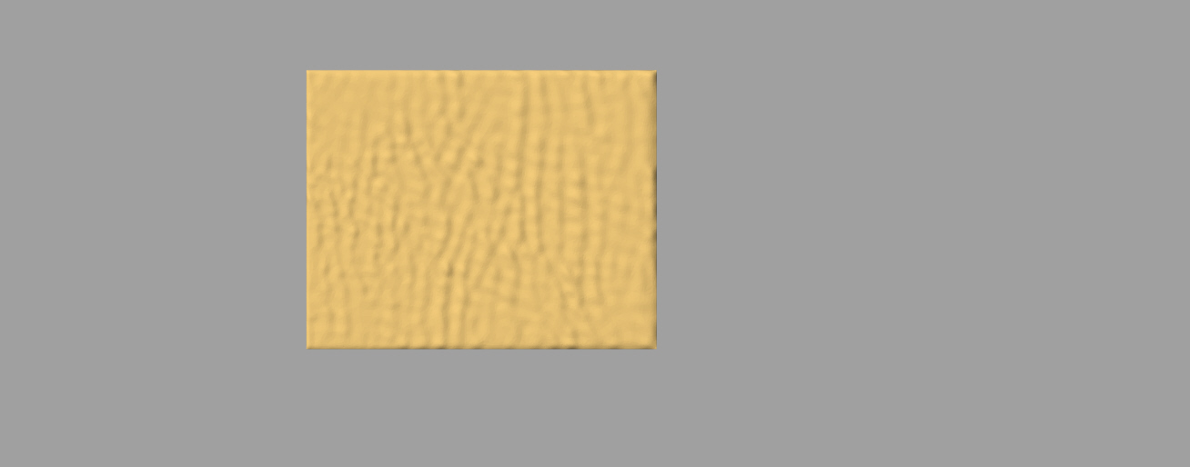

Post napisał: kubus838 » 02 wrz 2021, 15:05
Czy może oto chodzi?

Post napisał: Majster70 » 03 wrz 2021, 07:30
O to chodzi tylko nie w jpg a w pliku 3D, najlepiej step, igs, ostatecznie stl. Jak już wspomniałem potrzebny kwadrat 421x421mm.

Post napisał: kubus838 » 03 wrz 2021, 10:21
Majster70 pisze:
03 wrz 2021, 07:30
Bo to jest zwykłe zdjęcie pokazowe. Jeżeli chcesz mieć rodzaj pliku który tak ochoczo wymieniasz to podaj wszystkie dane do tego pliku. Mówiąc krócej musisz podać wszystkie wymiary. A jeżeli chcesz pliki step czy igs trzeba podać jeszcze kilka rzeczy. Do pliku stl wystarczą same wymiary.

Post napisał: lajosz » 03 wrz 2021, 13:28
kubus838 pisze:
03 wrz 2021, 10:21
..... no .. nie wystarczą.
Można bowiem zrobić model z dowolnymi wymiarami zewnętrznymi, ale .... trzeba jeszcze wiedzieć jakiej wielkości mają być te wypukłości.
Generalnie, modelować można wtedy, kiedy wiadomo jak ma to ostatecznie wyglądać :)
No i ..... modelowanie tego w modellerach powierzchniowych (np. Rhino czy innym takim) może być naprawdę trudne i żmudne.
Natomiast w modellerach pracujących w oparciu o triangulację, to ..... w miarę szybko pójdzie.
