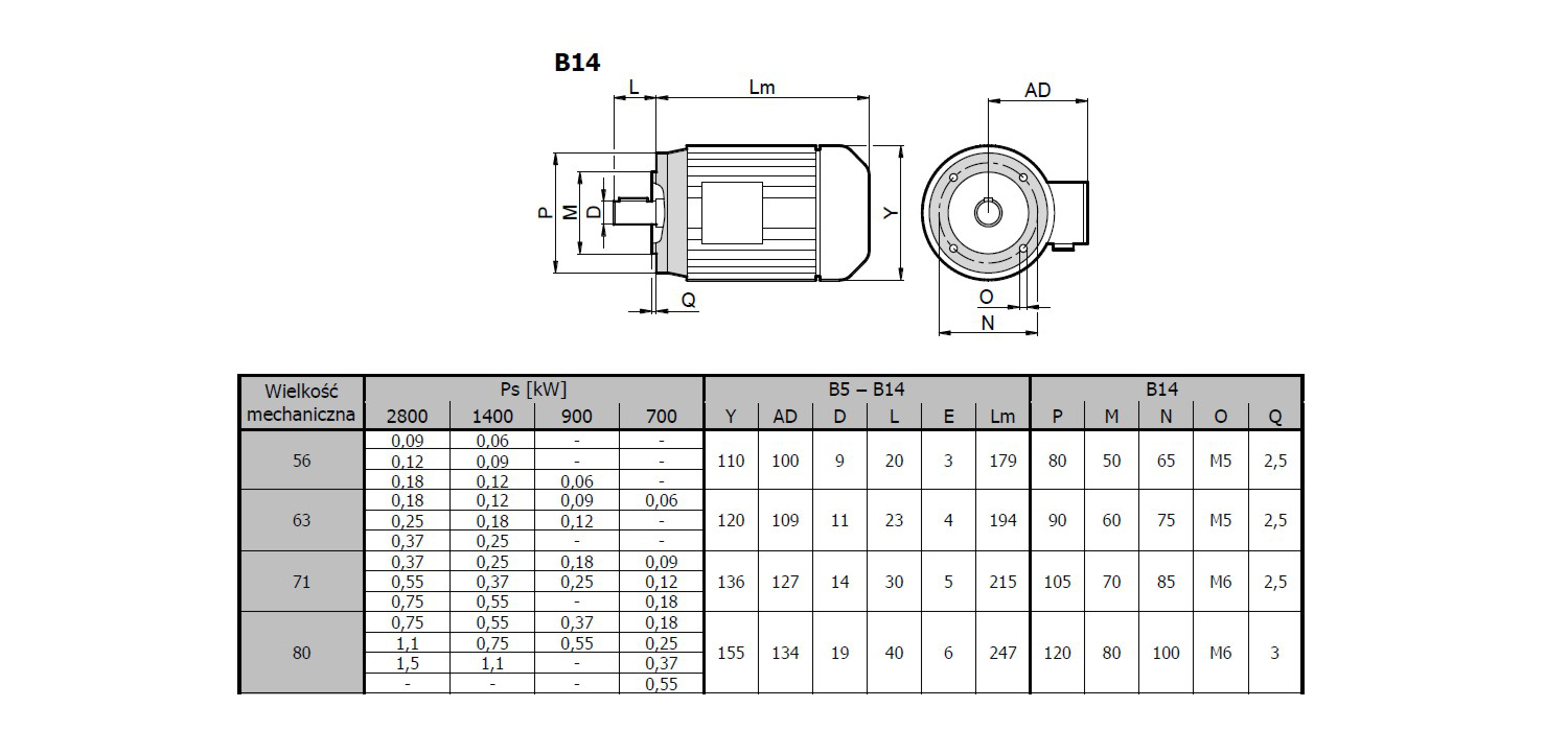

Czy znajdę trójfazowy silnik 750-1100 W w wielkości mechanicznej 71, a nie 80? Rozmiar 71 kończy się na 750 W.
Według poniższej tabeli, istotny jest dla mnie rozmiar P i Y. Najlepiej żeby P = Y i nie przekraczało 105 mm. Znalazłem takie silniki, ale niestety w USA i jedyny problem jest w kosztach transportu. Może ktoś zna firmę w PL ewentualnie DE, która sprzedaje coś takiego.

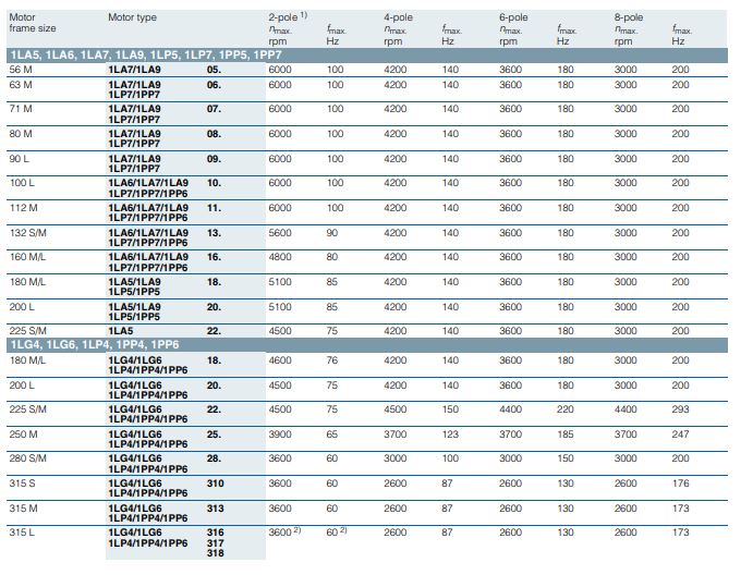

Do 4000 obr. każdy z tych silników zakręci się z palcem w nosie.
Zaraz tu ktoś będzie udowadniał że 85 czy 87Hz. to max, ale z praktyki mogę ręczyć że pójdzie wyżej bez problemu- oczywiście ze spadkiem momentu się to wiąże.
Do Twojego zastosowania rozejrzyj się za serwem AC. Nowe falowniki pracują z takimi silnikami i co ciekawe i ważne jest większa precyzja sterowania obrotami, startują od niższych obrotów, mają pełny moment od samego dołu. Trzeba tylko dołożyć obce chłodzenie i flansze mogą nie pasować bez kołnierza pośredniego!
Tu tabela z katalogu Siemensa. Dla przykładu silnik w obudowie 200 można kręcić do 5100 obr./min.
Tak informacyjnie to przy wielkości mechanicznej 200 silnik ma 30 albo 37kW! To jest wirnik o masie blisko 70-100kg.
Jak potrzebujesz maksymalnie 4000 obrotów to szukaj silnika 1400 obr.
Będziesz miał większy moment przy pracy z 5-10Hz, w górnym zakresie obrotów moment będzie mniejszy, ale i tak duży zwykle tam nie jest potrzebny. Jest szansa wtedy na gwintowanie na sztywno!
