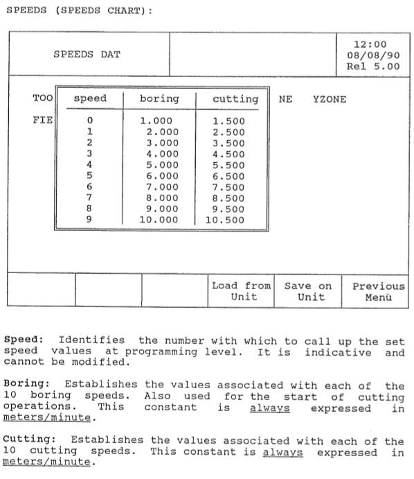

witam . Od niedawna pracuje na morbidelli u 46 . nie wiem co się stalo ale maszyna podczas obróbki ma wolny posuw i nie wiem jak go przyspieszyć czy gdzieś w kodzie jest parametr odpowiedzialny za posuw roboczy ? Czy moze coś z ustawieniami maszyny się stało . z góry dzięki za wszystkie odpowiedzi :D

W następnej linii po G0 musisz podać prędkość posuwu V ,jak wpiszesz posuw tylko w linii G0, to będzie obrabiać ale bardzo powoli. Być może to powoduje u Ciebie problemy z prędkością obróbki.
G0 X50.00 Y50.00 Z10.00 V2 S16 T41
G1 X100.00 Y50.00 Z10.00 V4
G2 X100.00 Y150.00 I100.00 J100.00
G3 X100.00 Y250.00 I100.00 J200.00

dzięki za szybkie odpowiedzi . na potencjometr reaguje . Jeśli chodzi o V to zmieniałem we wszelkich możliwych miejscach w kodzie i nic . Zmienia się posuw ogólny czyli dojścia do punktu w którym zaczyna obróbkę a dalej ten sam ślimaczy ślizg :)

Ze strony programowej jeszcze możesz sprawdzić , w parametrach obrabiarki w zakładce "speeds" co masz wpisane w tabeli prędkości.

Sprawdze to jak tylko bede mogl narazie urlop :) Z kwesti czysto technicznej to jaka jest ścieżko dostępu do zakładki speeds w morbidelii u 46 ?

Editor >Constants lub Parameters w zależności od wersji Tria .
