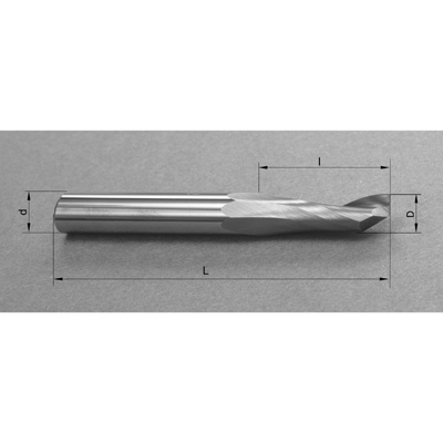

dlaczego 8 ostrzy?? :shock: ?? W dodatku na średnicy 3mm.
Do aluminium używa się frezów mniej zębnych za to ostrzejszych i głębszymi "rowkami". Dobre frezy do Aluminium mają 1-2 zęby. Mają mniej zębów ale za to można nimi bardziej "łapczywie" gryźć materiał i maja mniejszą tendencję do zaklejania się.
zdjęcie takiego freza znajdziesz tutaj (tylko na Twoim miejscu nie kupowałbym na początku węglika)

zgadza się ale to dlatego że ja miałem na myśli w tej chwili taki frezik typowo dremelowaty

Pracuję właśnie w aluminium
Nie sądzę, żeby ten, który pokazałeś nadawa się do obróbki aluminium, Nawet przy dużym chłodzeniu pozakleja się błyskawicznie.
Maksymalnie trzy-cztery pióra, a najlepiej dwa. No i chłodzenie dość duże. Aluminium jest miękkie, ale zakleja rowki wiórowe błyskawicznie.

to do czego to może się nadawać ?
