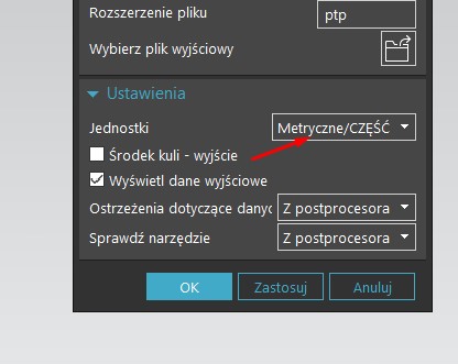

Da się, ale to jest zależne od tego w jakiej formie masz ten postprocesor.
1. Jeśli masz plik .pui to utwórz nowy postprocesor o takiej samej kinematyce, wybierz jednostki metryczne a postprocesor który masz daj jako szablon.
2. Jeśli nie ma masz .pui to możesz podmienić kilka zmiennych odpowiedzialnych za jednostki w pliku .tcl
3. Przy generowaniu kodu z nx'a wybierz jednostki metryczne
