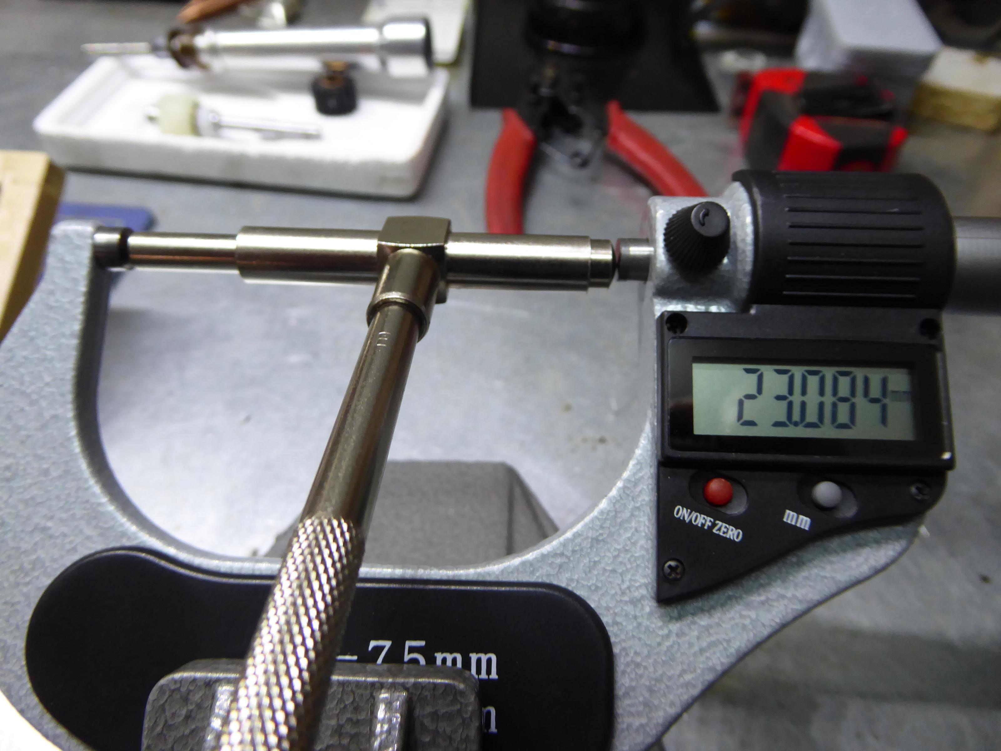

Chodzi o śrubę wkręconą osiowo po przeciwnej stronie grzechotki. Przy rozsuwaniu szczęk powinna się chyba obracać, bo jak wkręcam zwykłą to blokuje możliwość obrotu skali.
Dodane 6 minuty 41 sekundy:
Ten temat zostal łusunięty więc zakładam go po raz wtóry.
Mikrometr naprawiłem, wykonałem śrubę mocującą z oporem pod łbem. Po dopasowaniu śruby oczyścilem wszystkie elementy i skalibrowałem na sprawdzianie z otworem 8,006.
Jest powtarzalność pomiarów.
