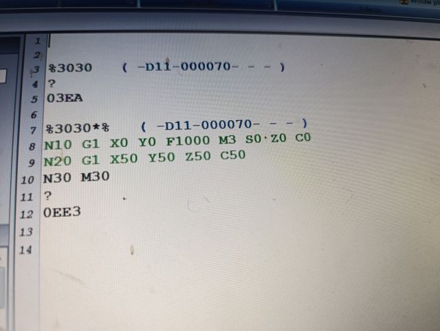

przesyłasz to z laptopa do maszyny czy odwrotnie ten program co tu masz nie pójdzie do maszyny bo D11 potrzebuje swojej składni aby to przesłać .Prześlij program z maszyny na laptopa i zobacz jak to powinno wyglądać

tak to mniej więcej wygląda ustawienia prędkości bez znaczenia byle w sterowaniu i programie były takie same

chyba problemem był program którego używałem. Pobrałem ten którego Ty używasz i wszystko działa. No i sam program ma też sporo ciekawych funkcji. Tylko trochę drogi jest :/ jest może opcja żeby trochę przyjanuszyć i pobrać go gdzieś po taniości?

pobierz sobie EDYTOR NC jest za free i też dobrze działa lub ktoś tu na pewno ma jakiś sprawdzony program do przesyłu

Jak nie tncremo, to winpcin. Oba darmowe.
Najlepiej znaleźć gdzieś z okolic lat 2000-2005. Chociaż winpcin chyba inny w ogóle nie istnieje

sprawdziłem przed chwilą na TNCREMO też działa normalnie więc masz darmowy bez kombinacji
