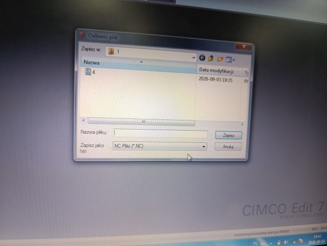

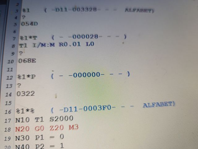

Re: Dialog 11 Deckel

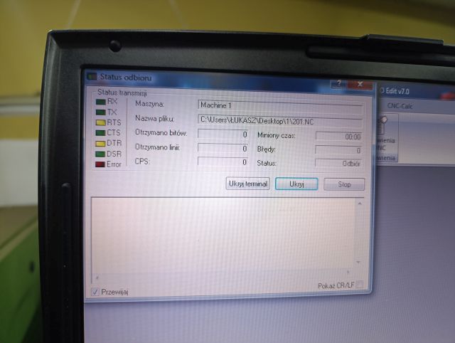

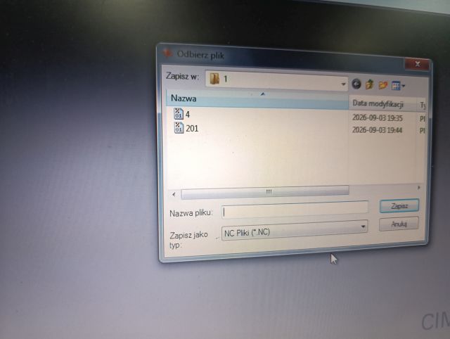

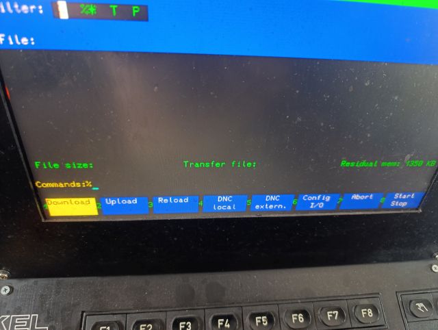

przesyłasz to z laptopa do maszyny czy odwrotnie ten program co tu masz nie pójdzie do maszyny bo D11 potrzebuje swojej składni aby to przesłać .Prześlij program z maszyny na laptopa i zobacz jak to powinno wyglądać

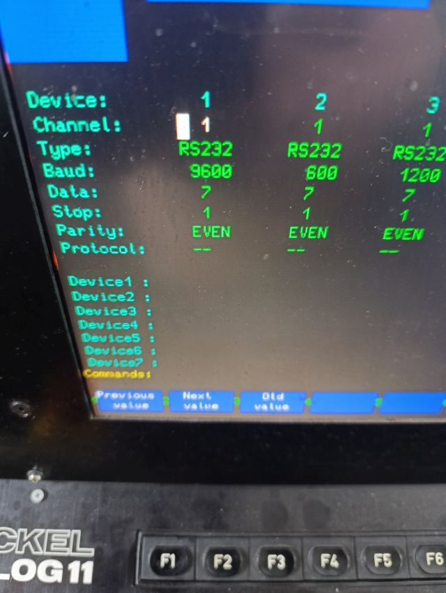

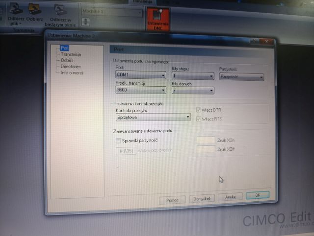

tak to mniej więcej wygląda ustawienia prędkości bez znaczenia byle w sterowaniu i programie były takie same
Jak pytam to znaczy że nie wiem ,jak wiem to odpowiem i pomogę ,więc doceń to -tak jak ja doceniam Cię !!!!
