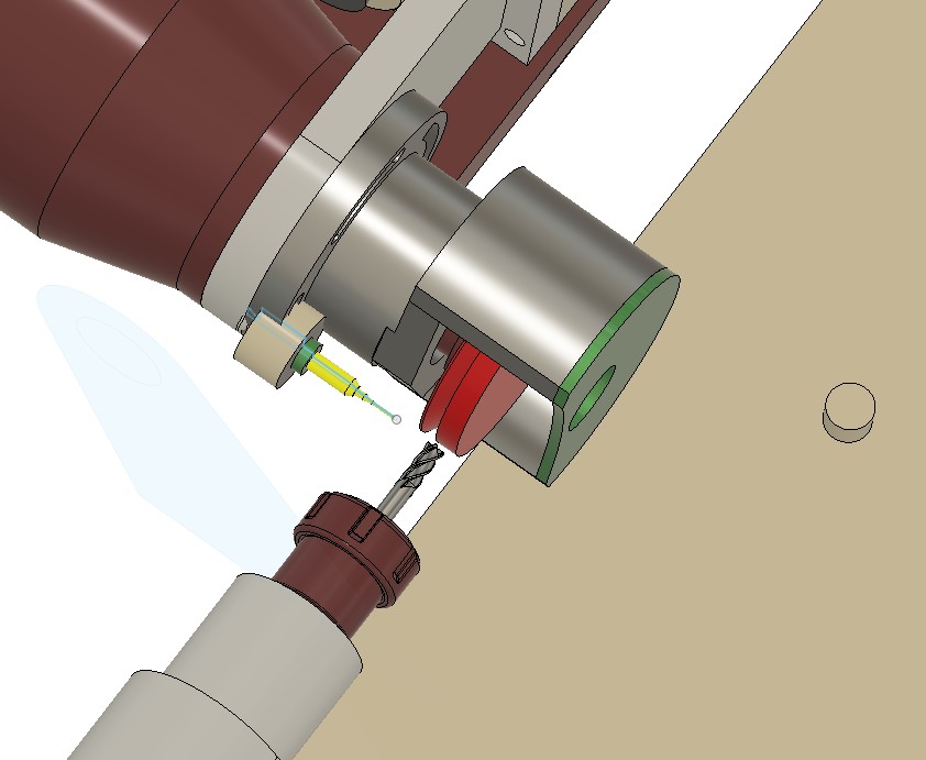

Post napisał: kamar » 19 lip 2026, 07:56

Już opracowana zmiana koncepcji ostrzenia frezów palcowych. Pozostało odpowiednio zamocować sondę.

Post napisał: IMPULS3 » 19 lip 2026, 11:12
kamar pisze:Już opracowana zmiana koncepcji ostrzenia frezów palcowych
Zapał godny podziwu. :) A jakie plusy będą w starciu ze starą techniką?

Post napisał: kamar » 19 lip 2026, 12:32
Powinno być znacznie szybciej i oszczędniej dla tarczy kątowej.
Ale warunek podstawowy to dobrze działająca sonda na długość i piórko.
A na razie nie mam pomysłu gdzie wsadzić :)
Dodane 43 minuty 28 sekundy:
Musi być jakoś tak :

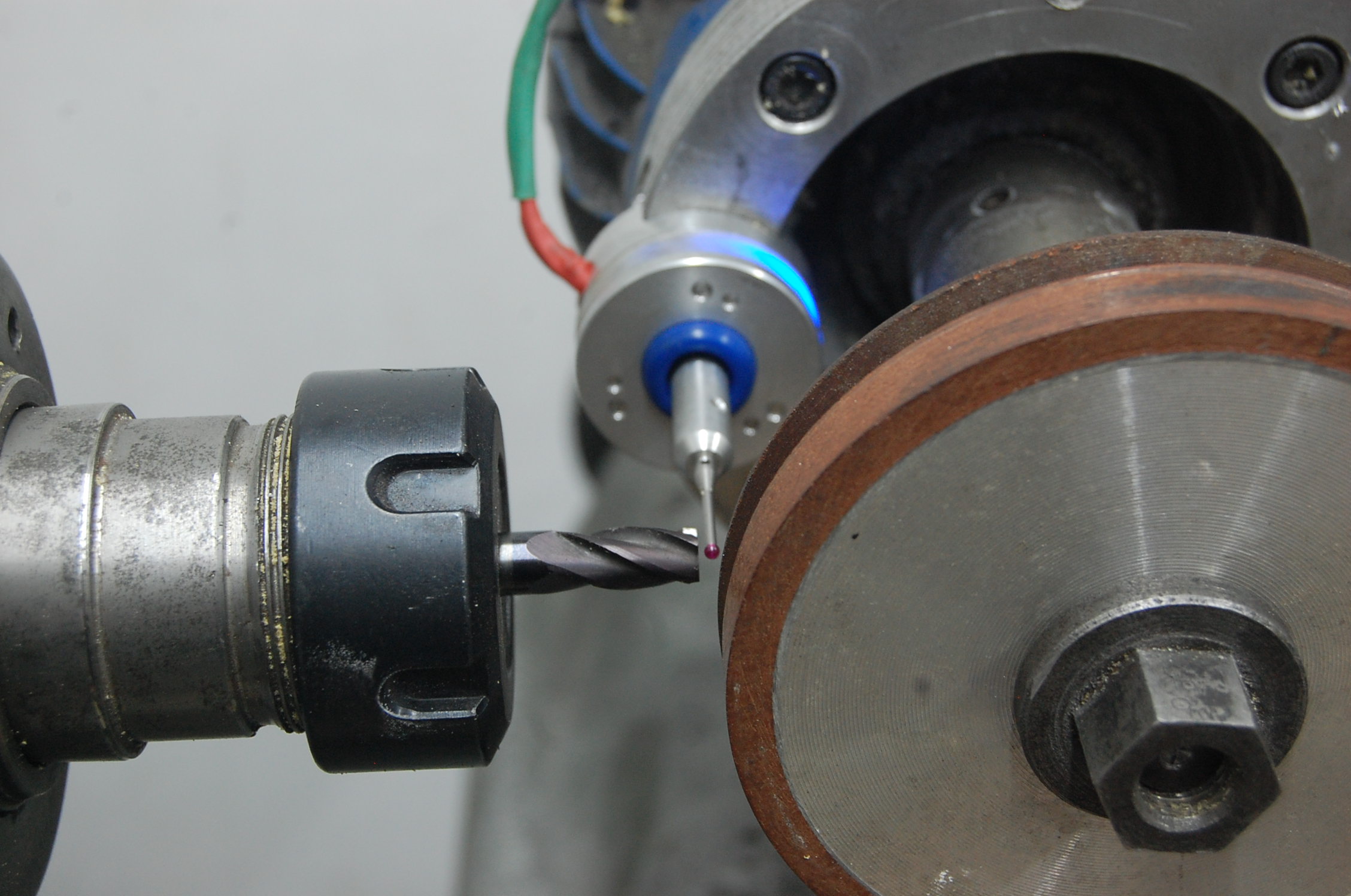

Post napisał: kamar » 20 lip 2026, 11:08
Całkiem zgrabnie to wyszło.

Post napisał: IMPULS3 » 20 lip 2026, 11:12
kamar pisze:Całkiem zgrabnie to wyszło.
Jeszcze iskry i werdykt końcowy poprosimy. :)
