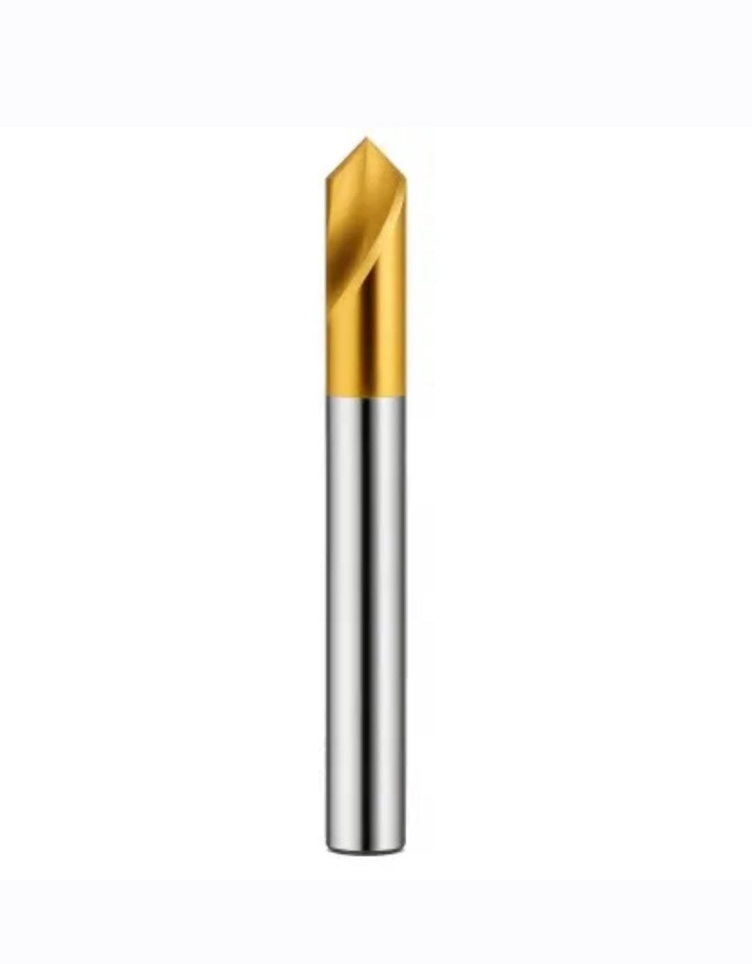

Jakie parametry przyjąć dla konwencjonalnego nawiertaka mocowanego w koniku "korbowym" i robocie w S235?
- Kręcę materiałem 600-1200RPM,
- posuwam delikatniutko, tyle co ciężar końskiej korby,
- czy smaruję, czy nie... CHRUP!
Na 30 detali zabiłem 5 nawiertaków. Zarówno chińskich, jak i "porządnych, post Gierkowskich".

Może pracują z lekka przesunięte?
Tzn. nie idą w osi obrotu wrzeciona , ściąga je i się kruszą.

I jeszcze sprawdzić, czy nie ma luzu na koniku, a także powierzchnię przed nawierceniem, żeby splanowana była.

Moja sugestia .
Te gierkowskie schować na pamiątkę ( szkoda ich) , a używać takich ;
.... , konik również warto przejrzeć i ustawić w osi.

Słuszna sugestia - Koń do centrowania!

WZÓR pisze:
15 maja 2026, 09:21
Moja sugestia .
Mariusz.
Do punktowania pod wiertło może być, nakiełek pod szlif z tego marny.

A detal dużo wystaje bez podparcia? Może masz za słaby uchwyty i detal zaczyna mocno bić przy tych obrotach? Ja bym zmniejszył diametralnie obroty wrzeciona
