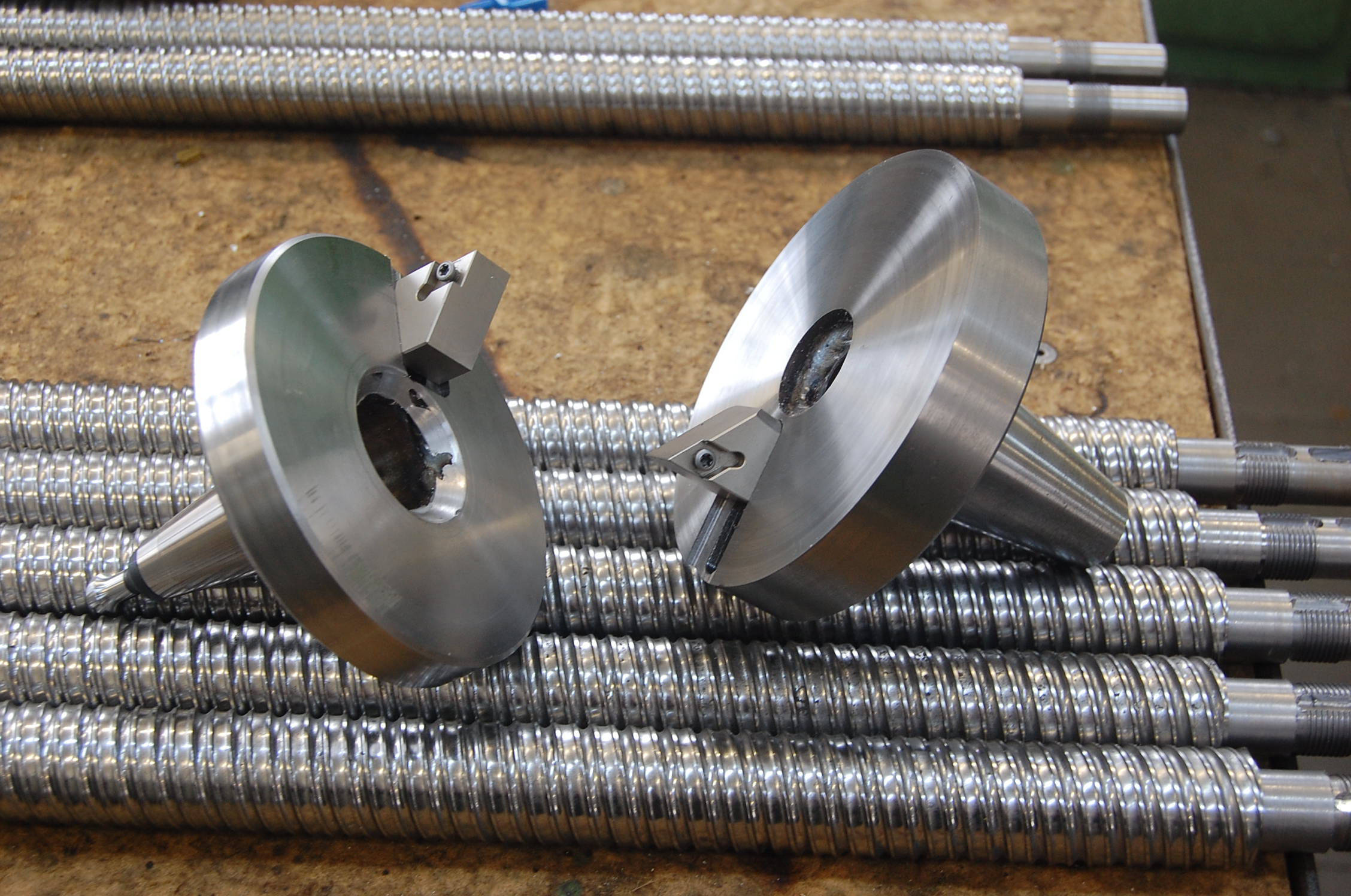

Nie kumam, szkic poproszę. Mam taki do tulejek i lepszego nie chcę :)

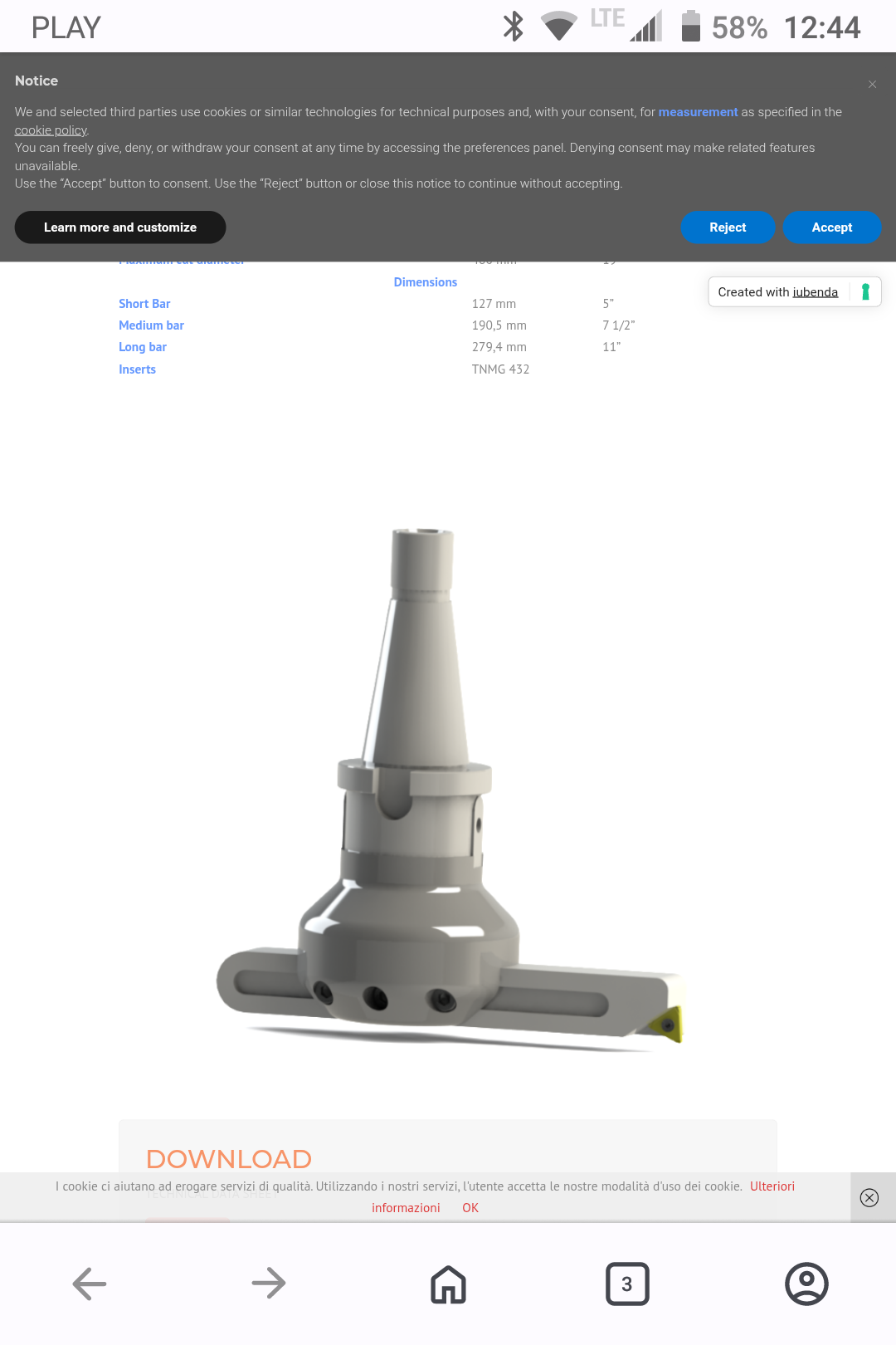

Coś jak tu:
https://cmtoolfl.com/Big_Fly_Cutter.html
Oczywiście mocowanie też mogłoby być na fasolce od tyłu, ale to pewnie wiesz...

Post napisał: kamar » 12 kwie 2026, 11:59
W tym linku wyskakuje mi ostrzeżenie !
Mam flycutery w różnych konfiguracjach do różnych średnic i obrotów. Do tych wrzecionek potrzebuję właśnie takie.

Post napisał: Steryd » 12 kwie 2026, 12:49
Coś takiego:
Oczywiście zrobisz jak uważasz, ale jak dla mnie taka konstrukcja jak pokazałeś ma same wady:
Kupa roboty
Delikatne
Nóż do niczego innego się nie nada
Duży wysięg.

Post napisał: kamar » 12 kwie 2026, 15:13
Oczywiście robię co mi potrzebne :)
a takie tez mam :
Dodane 1 godzina 44 minuty 32 sekundy:
Steryd pisze:
12 kwie 2026, 12:49
Kupa roboty
Delikatne
Duży wysięg.
1. Było widać - dwie sztuki w kilka godzin darmowego czasu
2. Celowo za masywne jak na wióra którego weźmie przy tych obrotach (duża bezwładność i ładna powierzchnia)
3. Nóż się nie ma do niczego innego nadawać, można go ew. wymienić na kątowy
4. Mierzony od stożka to najmniejszy z możliwych

Post napisał: kamar » 13 kwie 2026, 12:35
I gotowe.

Post napisał: kamar » 13 kwie 2026, 16:58
Warto było poświęcić te parę godzin ? Jedna, dwustronna płytka robi robotę prawie darmo.
Materiał to ulepszony HM.

Jaka płytka?

Post napisał: kamar » 13 kwie 2026, 19:47
Ukraińska DCMT11. 100 zł. paczka

Post napisał: forestgril » 14 kwie 2026, 11:45
Dziękuję :) rozumiem, że nic specjalnego. Ale ładnie orzą!
