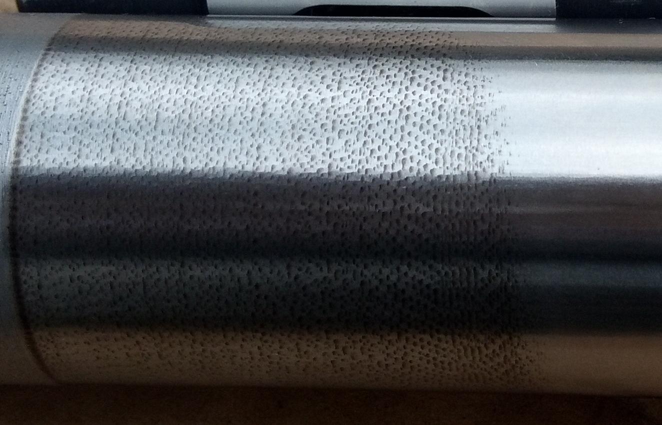

Post napisał: karol789 » 05 kwie 2026, 13:51
Dzień dobry dopiero wczoraj po długiej przerwie udało się powrócić do tematu fortunki zamiana ściernicy na zaproponowaną przez Romana bardzo poprawiła jakość powierzchni to już nie jak pisałem na początku "powierzchnia podobna do szlifu chińskiego łożyska" teraz to już jest taka jak tulejki fabrycznej nie chińskiej jest ślicznie :D kilka zdjęć w świetle słonecznym i przy latarce pod różnym kątem, ściernica szlifuje ładnie nie sypie się aż tak bardzo, tylko dalej jest problem z zachowaniem takiej powierzchni na odległości większej niż te 50mm bez znaczenia czy przy uchwycie czy przy przedmiocie dalej wysuniętym, przejedzie te 50mm zaczyna zwalniać i delikatnie przypala przypalenia będą widoczne na zdjęciu, ale delikatnie nie jak wcześniej, tak jakby silnik był za słaby do tej szerokości ściernicy jeżeli by nie wyhamowywało silnika i szlifowało tak jak na początku to może by udało się zachować taką powierzchnie do końca, kupie i zamienię silnik na 0,75kw może to coś pomoże

Post napisał: RomanJ4 » 05 kwie 2026, 16:08
Na 3-cim zdjęciu widać, że materiał lub ściernica(z fortunką) wpadła w drgania, stąd ta "rybia łuska".
Może to być skutkiem zaszklenia ściernicy, ale może też niedostatecznej sztywności materiału, maszyny, lub obu na raz. Stawiałbym jednak bardziej na to pierwsze, bo wałek dość gruby..
Jeżeli zwalnia - to za duże obciążenie, czyli za słaby silnik lub za szeroka ściernica (zakładam, że obwodowa prędkość robocza V w [m/s] nie jest przekroczona*, gdyby była za duża głębokość skrawania to stawałaby już od początku, a nie przy końcu drogi).
Jeżeli pod koniec drogi zwalnia i przypala to znaczy, że się zaszkliła, a to oznacza, że jeszcze za twarde spoiwo/za mało otwarta struktura nie wysypuje stępionego ziarna, (lub za miękki materiał w stosunku do użytej ściernicy).
Jednak zanim zmienisz ściernicę spróbuj szlifować na mokro, to czasem pomaga...(chociaż niemiłosiernie syfi maszynę)

Post napisał: karol789 » 06 kwie 2026, 00:21
Roman nie zaszkliło tej ściernicy którą poleciłeś tamte wcześniejsze tak, ta jest nadal porowata i w dotyku taka jak po obciągnięciu wrzucę zdjęcia w powiększeniu nawet wałka nie nagrzewa zbytnio i trzyma kształt nadany po wyrównaniu dla pewności jeszcze raz przejechałem diamentem po pierwszym szlifie, raz tylko wystarczyło i nie było to potrzebne, wcześniej wykorzystane ściernice po próbie szlifowania wymagały kilkukrotnego przejechania żeby "zabielić" tarcze dodatkowo nagrzewały paliły wałek na wcześniejszych zdjęciach są widoczne te przypalenia, ściernice zostawiam powierzchnie robi super wymieniam silnik i zobaczymy co będzie ściernica 98C60K7VC01 125x16 szerokość chyba za słaby silnik 0,37kw zbieram nie wiem ile jak najdelikatniej około trzy setki ze średnicy wałek też nie ustawiony co do setki najlepiej jakbym przetoczył nie ruszał i założył fortunke może to bicie wałka bo jakieś jest na pewno psuje to wszystko ?
