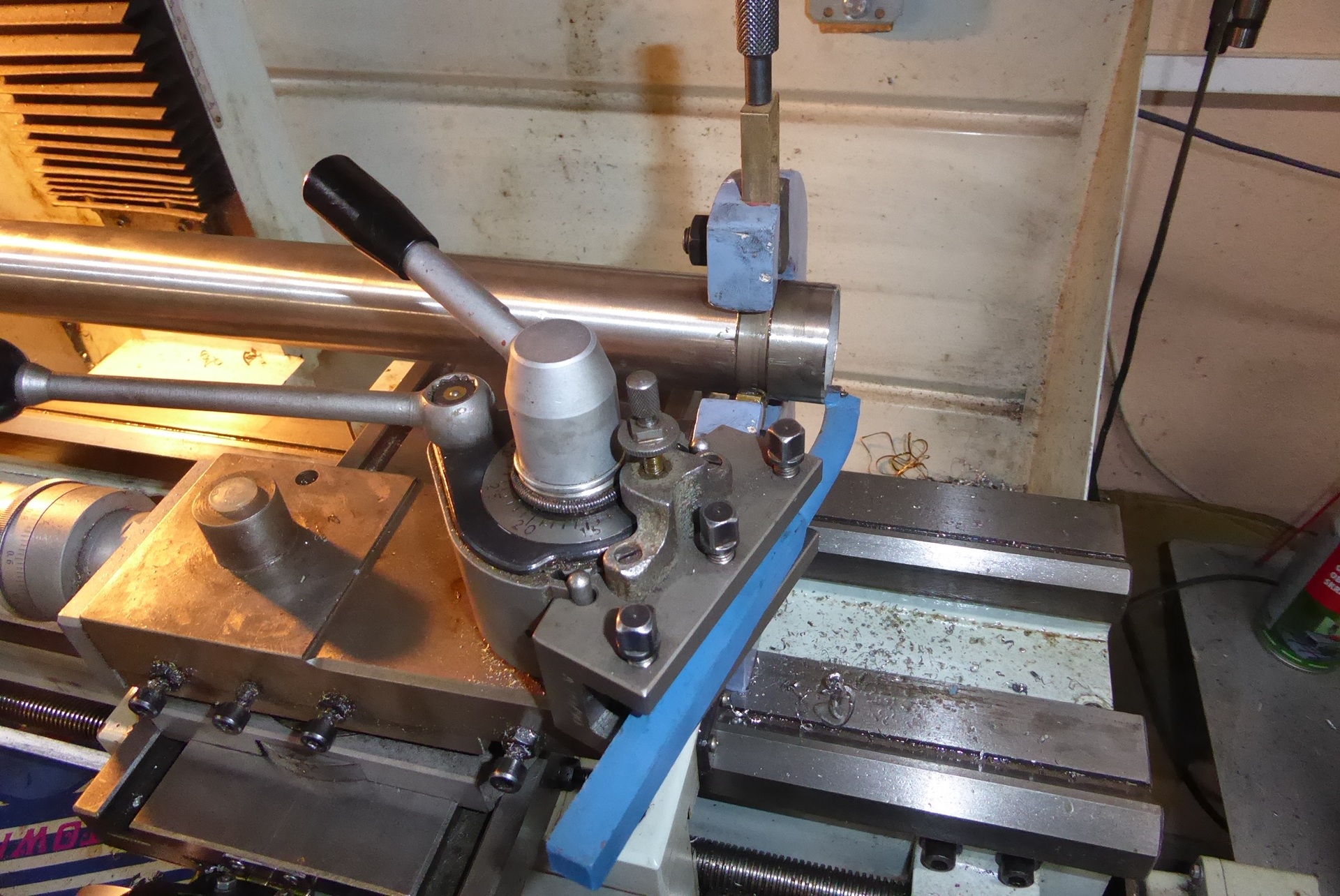

A czy to musi być konkretnie tokarka o przelocie wrzeciona aż DN200 ? Wiadomo, że to mało kto ma i jest drogie.
Czy w ogóle ten element musi być przeprowadzony przez wrzeciono ?
Nie dałoby się jakoś zamontować rury od strony wrzeciona (zaciśnięcie szczękami elementu którego nie chce poprawiać) a z drugiej strony jakiś duży kieł i rura się kręci i wtedy delikatnie skrobię nierówność nożem tokarskim ?
Jest to w ogóle możliwe czy jestem fantasta ? Jestem kompletnym laikiem jeśli chodzi o tokarki.

Forumowicz @kamar podpowiedział jak to zrobić na tokarce z normalnym wrzecionem a dużym uchwytem tokarskim i podporą okularową bo ma to sens pod warunkiem postepowania w jego ostatnim poscie.
Kieł tego nie utrzyma skoro stoczysz to za co kieł miał trzymać.

Henry82 pisze:Forumowicz @kamar podpowiedział jak to zrobić na tokarce z normalnym wrzecionem a dużym uchwytem tokarskim i podporą okularową bo ma to sens pod warunkiem postępowania w jego ostatnim poście.
Dobrze koledzy radzą, to jedyny tani sposób na wykonanie tego zadania w normalnej tokarce którą znajdziesz w okolicy(musi mieć tylko odpowiednią długość toczenia w kłach). W dodatku mocowanie w podtrzymce nie wprowadza bicia, robiłem tak z rurami które nawet nie mieściły się w kłach mojej ówczesnej 700-tki (po zdjęciu konika i przełożeniu szufladki narzędziowej z imakiem noża na prawą stronę).
