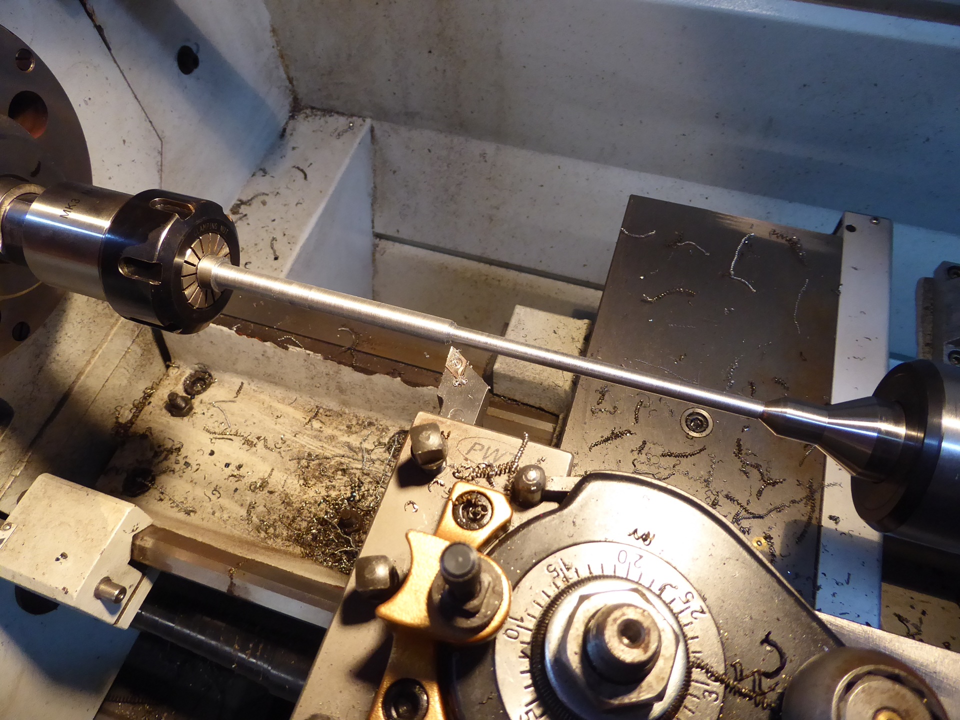

Kilka lat temu kupiłem do jednej tokarki uchwyt fuerda 250 mm żeliwny i złego słowa nie powiem , teraz jest już wyrobiony ale myślę że polski bizon z żeliwnym korpusem też by był . Moim zdaniem nie warto przepłacać
Z tego co pamiętam to zapłacilem za niego około 700 zł a bizony były wtedy chyba po dwa i pół tysia
A to było może i z 10 lat temu
Masa narzędzi jest na Ali express i Temu za przyzwoite pieniądze i jakość jest zadowalająca
A patrząc trochę z innej perspektywy to jak tokarka toczy ,,stożek,, a potem ten stożek łapie się w uchwyt to chociaż by był ten uchwyt cudowny to i tak bez miedzianego młotka się nie obejdzie😊
Posty: 12402
Re: Tum35D1
Post napisał: RomanJ4 » 17 gru 2025, 17:44

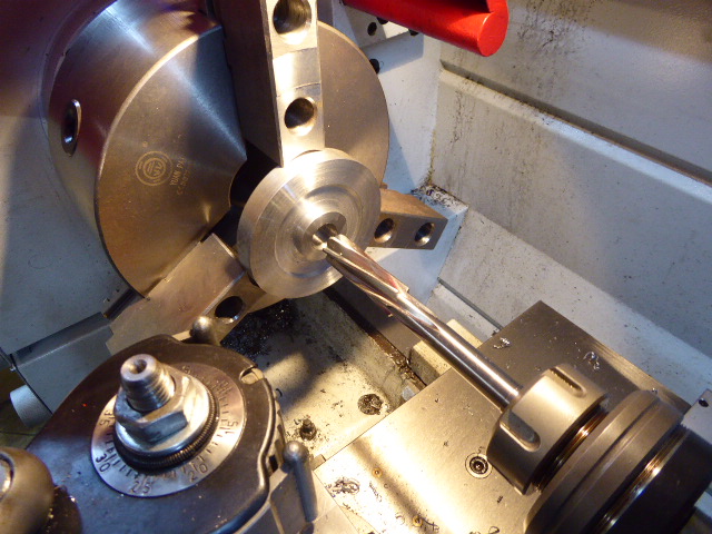

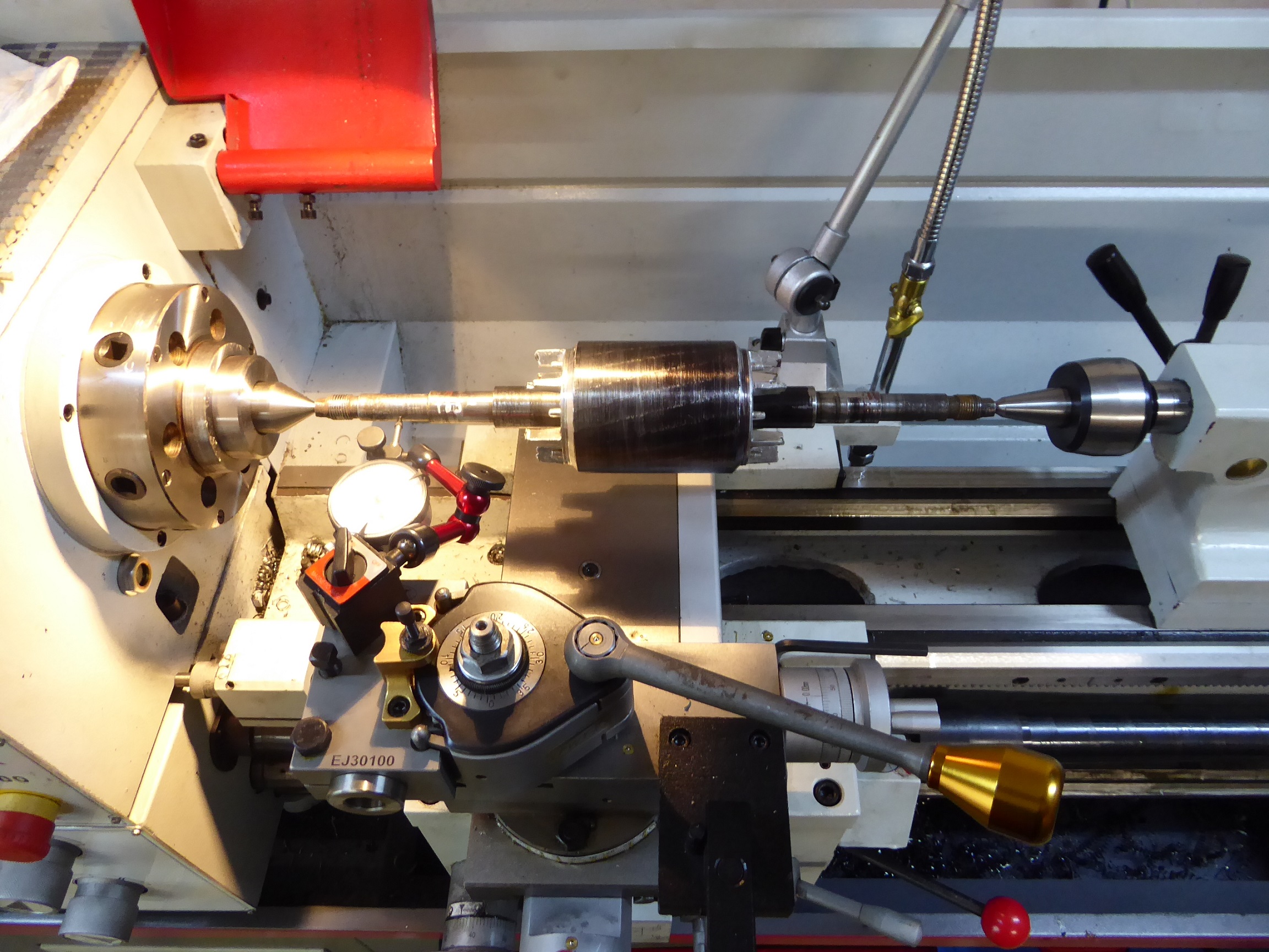

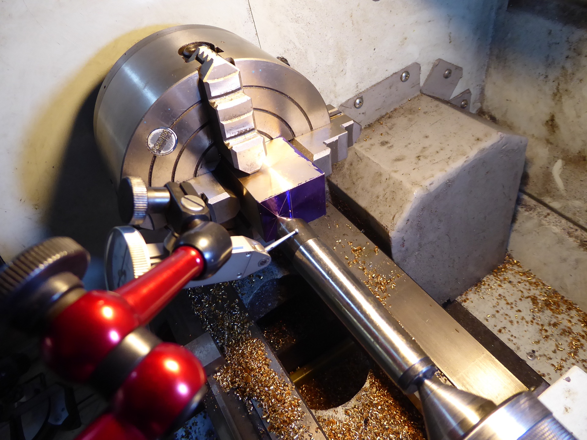

Stare tokarska maksyma mówi: toczona powierzchnia przedmiotu tak długo będzie idealnie współosiowa dopóki go nie odmocujesz... I to prawda, nawet gdybyś miał super uchwyt. Dlatego nie ma się co sadzić na superuchwyty, bo jak chcesz zamocować coś by bicie było akceptowalne (bo zawsze jakieś, choćby w mikronach będzie),
to albo w kłach,
albo w zataczanych szczękach,
ewentualnie w oprawce ER,
lub ustawiane w uchwycie z niezależnymi szczękami
