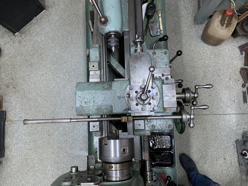

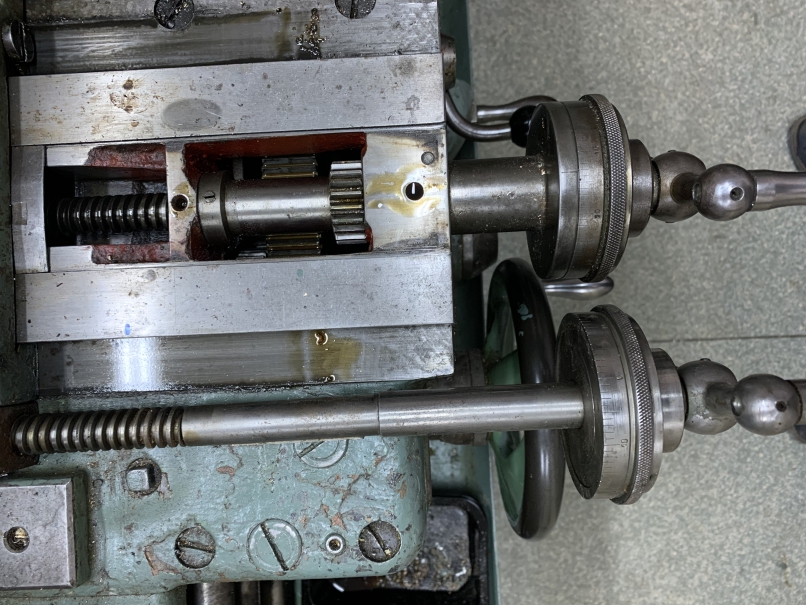

Mam jeszcze takie pytanie: W jaki sposób wymienić śrubę posuwu poprzecznego w celu zamontowania liniału do stożków?
W DTR jest tylko: "Przed zamontowaniem przyrządu do toczenia stożków należy wymienić śrubę suportu poprzecznego na śrubę dzieloną, teleskopową 1 i 2".

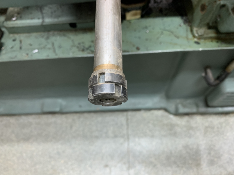

Śruba dzielona ma z jednej strony korbkę, skalę i podwójną część cylindryczną (cieńsza część ma długi wpust), gwint, z drugiej strony obracającą się tuleję zakończoną podwójną nakrętką. Na gwincie jest blok nakrętki dzielonej.
Tu: jak-zdemontowac-srube-suportu-w-tuc-40-t122795.html
kolega sugeruje wybicie kołków korbki i skali, wykręcenie broka z zębatki, wyjęcie wpustu, i wyciągnięcie śruby do tyłu. Ale na śrubie jest blok nakrętki - jak to ma wyjść do tyłu??
Czy przed wymianą śruby trzeba jakoś zdemontować suport lub jego pokrywę? Jak to zrobić, jeśli potrzeba?
Nie wiem jak to ugryźć, a nie chcę rozebrać za dużo, jeśli nie potrzeba.
