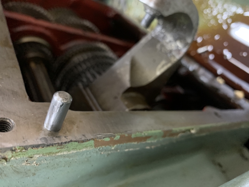

Czy macie jakiś sposób na wyciągnięcie kołka ustalającego? Kołek jest lekko rozbieżny, a pomimo tego został w obudowie przy zdejmowaniu pokrywy skrzyni nortona (ktoś kiedyś go wbił na maksa). Przed składaniem skrzyni chciałbym go wyjąć. Nie mam dostępu do ciekłego azotu, grzanie palnikiem obudowy z kołkiem mnie nie przekonuje. Jakiś młotek udarowy (bezwładnościowy)? Ale czym chwycić kołek, żeby wystarczająco mocno go trzymało (skoro podwymiarowy otwór pokrywy go nie wyciągnął) ? Są jakieś gotowce?
rc36
Posty: 2388
Re: Jotes TSS-150 problem z za(prze)łączaniem obrotów L/P
Post napisał: rc36 » 09 cze 2025, 17:58
Przyspawaj do tego kołka pręt i zrób młotek bezwładnościowy, powinien wyskoczyć bez problemu.

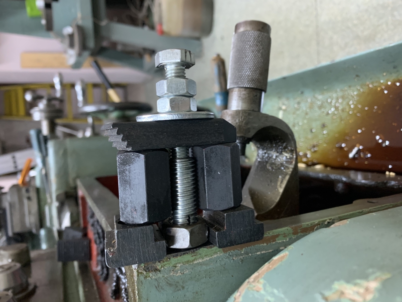

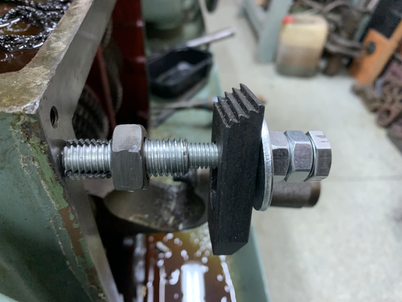

Spróbowałem metody łagodnej i statycznej - zrobiłem zacisk z otworem stożkowem zbieżnym (odwrotnym do kołka), zaciskany nakrętką i próbowałem wyciągnąć:
Niestety zacisk był zrobiony na szybko z miękkiej stali (pręt gwintowany fi 14) i zachował się jak poprzednio pokrywa - przepuścił kołek. Może gdybym zrobił to ze stali narzędziowej i utwardził byłoby lepiej; albo zacisk+bezwładność (ale nie miałem pasującego pręta).
Zastosowałem więc pierwszą propozycję - spaw+bezwładność: przyspawałem delikatnie 80cm pręt fi12, na to kawał rury i zderzak na końcu. Przy drugim uderzeniu wyszło.
Kołek, po odcięciu i zaszlifowaniu wrócił na swoje miejsce bez specjalnego ubytku wizualnego.
