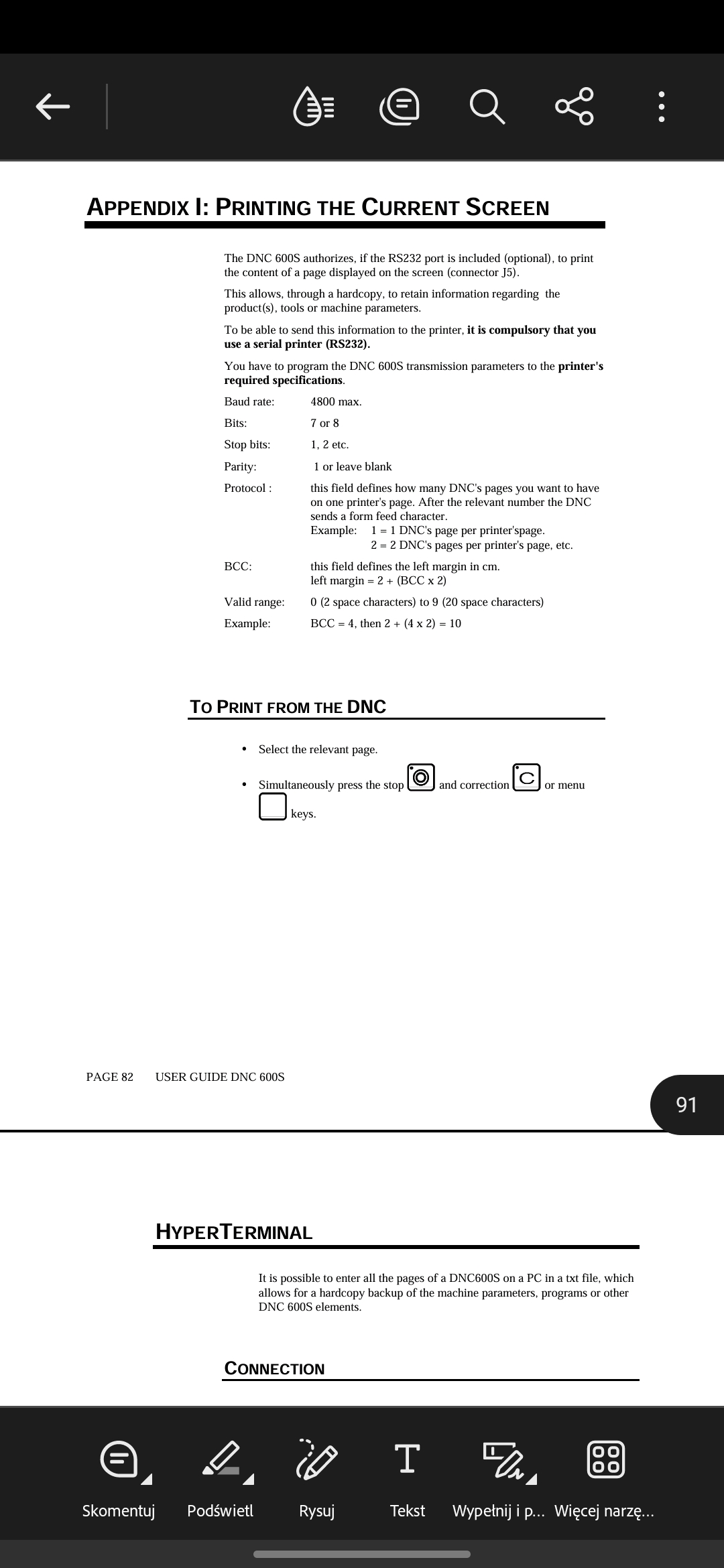

Jesteś pewien, że maszyna wyrzuca jakieś dane na temat pracy na ren RS232? Bo może to jest tylko port do wgrywania/odczytywania programów?
nairodd
Posty: 2
Rejestracja: 09 cze 2025, 08:42
Re: Komunikacja RS232 z ESP32 - PRASA KRAWĘDZIOWA

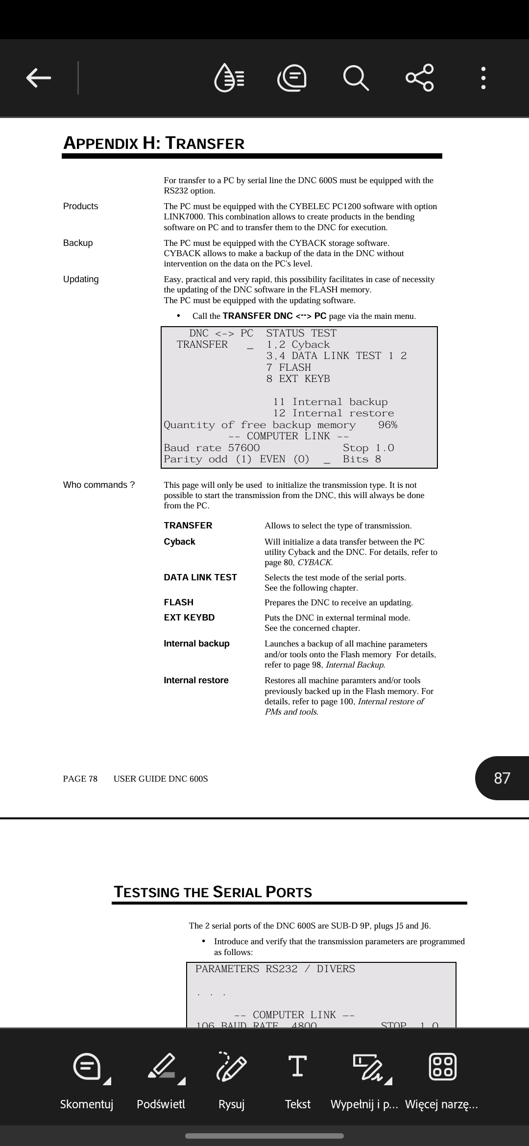

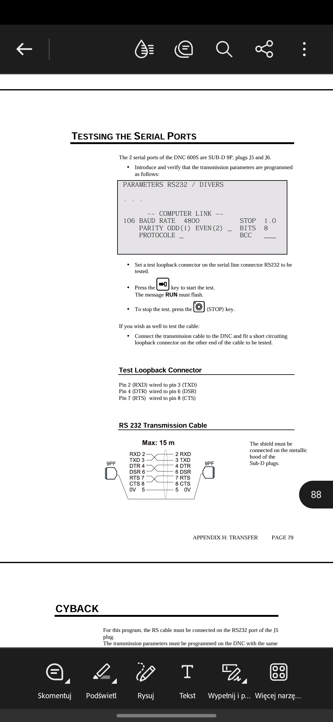

Post napisał: nairodd » 09 cze 2025, 20:04
No właśnie chciałem się dowiedzieć od szanownego grona specjalistów na forum :)
Na przykład w manualu do sterownika Cybelec dnc600s jest mowa o komunikacji poprzez RS232 i o tym, że możliwe jest drukowanie zawartości ekranu poprzez port RS232, więc teoretycznie parametry, siły nacisku, program, ustawienia można wysyłać i odbierać urządzeniem wyposażonym w taki port, czyli równie dobrze teoretycznie rolę odbiornika danych może pełnić ESP32 i konwerter RS232 -> TTL. Obrazek Obrazek

Post napisał: kasjo » 10 cze 2025, 12:14
Faktycznie wygląda na to, że można takie dane odczytać problemem będzie że maszyna nie wyrzuca chyba cały czas tych danych tylko musi być zainicjowana procedura transmisji przez człowieka.
