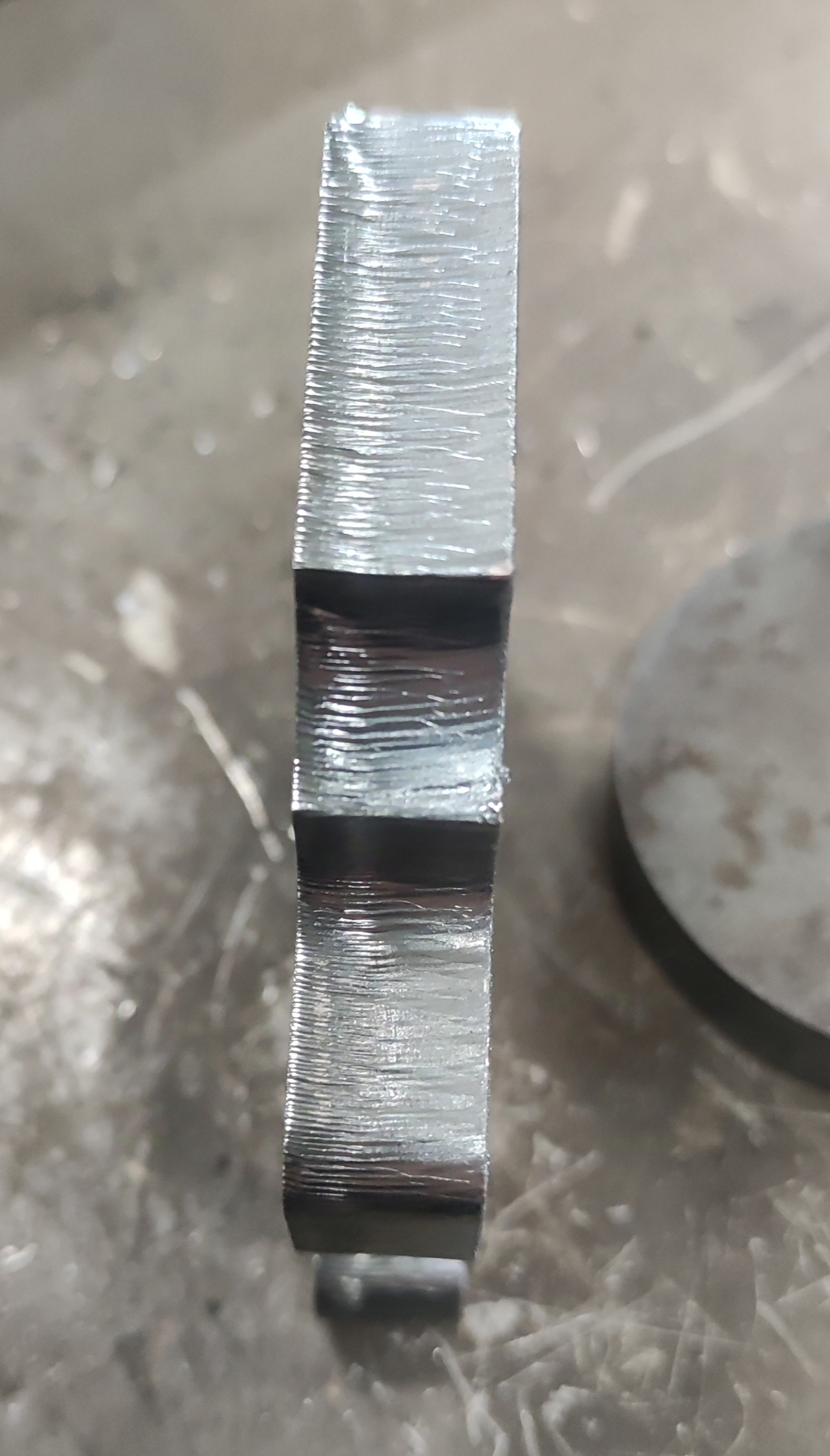

Jak poprawić jakośc i wyeliminować te ząbki... Różne parametry ruszone i ciężko uzyskać gładka powierzchnie

Czyli jak rozumiem zmiana ogniskowej i ilości tlenu w tabeli nie pomogło. Następny krok to wyczyszczenie soczewki w głowicy lub jej wymiana. Dobre ustawienie "centrowania promienia dyszy". Nowa dobra sama dysza odpowiedniej średnicy też potrafi zrobić robotę. Jeśli z tych wszystkich zaleceń nie widać różnicy pozostaje tylko serwis i ustawianie i czyszczenie optyki.
