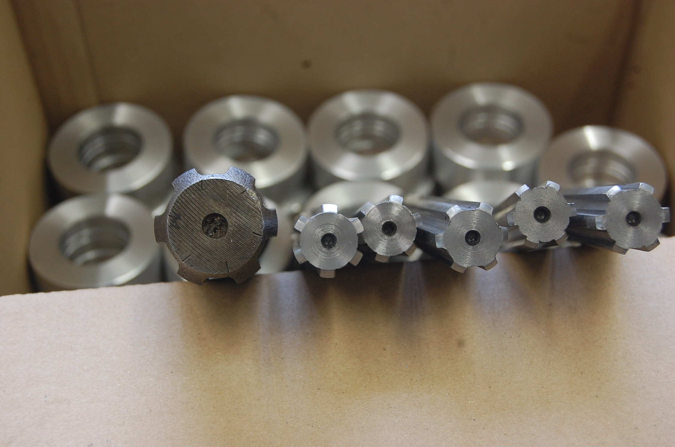

Ok. Zabrzmiało jak "nie robiłeś to się nie odzywaj".
Fakt, wielowypustu nie robiłem.
Ale "jednowypust" tak. I na pewno wychodził poprawnie.
Ty natomiast nie odniosłeś się do używania osi podczas obróbki. Tzn. nie wyjaśniłeś czy używałeś dodatkowo osi liniowej, czy tylko obrotową. No i kto generował kod (czy CAM, czy Ty z ręki). Bo jak CAM, to mógł coś dziwnego wygenerować, więc jak tego nie sprawdziłeś to mogły wyjść dziwne rzeczy.
O ewentualnej mało sztywnej maszynie to już nie będę pisał, bo to oczywiste.

Jedno wypust też mi wychodzil poprawnie a wielowypust taki jak kolega kamar robił już nie poprawnie .
Jak spojrzysz na taki wielowypust standartowy od strony nakiełka to widać że powierzchnie boczne dołka nie są równoległe.
Dodane 1 minuta 26 sekundy:
Kod generował cam tak ba szybko się nie dało .
Bo taki wielowypust to nie fasolka pod klin .

Można poprawnie wyfrezować zarówno rowek pod wpust ("klin"), czy też rowek albo wypust o ściankach pochylonych (ale za to równoległych do kolejnego wypustu). W tym drugim przypadku trzeba jechać frezem dwa razy, z odsuwaniem się na boki.
Coś musiałeś źle ustawić że Ci nie wyszło.

kozak12 pisze:
29 kwie 2025, 14:25
A bo standard standardowi nie równy :) Pisał Ci już Steryd. Są wypusty o przekroju prostokątnym a są i trapezy.
Tu sobie klient zażyczył prostokątne. Trapezowe też się tak robi. Kwestia orientacji narzędzia przy generowaniu kodu.

Post napisał: kozak12 » 29 kwie 2025, 14:57
kamar pisze:
29 kwie 2025, 14:39
Człowiek całe życie się uczy ja jeszcze takiego połączenia nie widziałem w praktyce

Post napisał: atom1477 » 29 kwie 2025, 15:00
To jest zwykły rowek na wpust, powielony 6 razy na całym obwodzie.
Nic dziwnego że wychodzi o nieprawidłowej geometrii jak na wielowypust.

Post napisał: kamar » 29 kwie 2025, 15:24
No zdążyłem, jeszcze nie odebrali. Obok masz inny standard - traktorowy :)
Na rysunku masz wykonanie wałka wielowypustowego w wersji obcieranie dupciy szkłem :)
Nacina kanałki , wciska kliny i ma wałek prosto, tanio.
