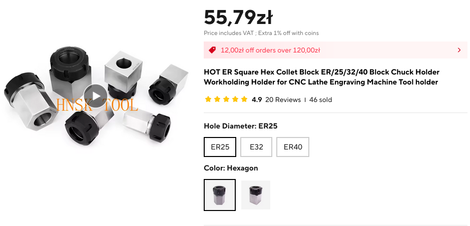

Uchwyt ER, uchwyt na frezy piłkowe, uchwyt na fezy z głowicą:
Takie gówienko na 4/6 płaszczyzn jeśli masz tokarkę:
Obrotnica, wytaczadło regulowane. Bardzo przydatne są wiertła z końcówką węglikową, w miarę tanie a wiercą pewnie hartowaną stal w razie potrzeby czy ułamany gwintownik/śrubę.
