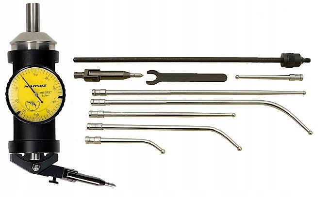

Oprócz tego co koledzy polecili dodałbym jeszcze
- centrownik z kpl dźwigienek do centrowania wg otworu/czopu,
Obrazek Obrazek
niedawno na Ali widziałem niedrogie https://pl.aliexpress.com/item/33018163245.html
https://pl.aliexpress.com/item/1005007170989989.html
https://www.saweron-narzedzia.pl/k12,cz ... ziowe.html
https://pl.aliexpress.com/item/1005006232718197.html
- poza tym czujnik krawędzi do dokładnego ustalania współrzędnych/wymiarów otworów, progów, stopni, itd..
https://youtu.be/QdbeBy-qUKI https://youtu.be/SQAxDzhMbHM,

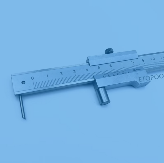

- no, i suwmiarka traserska (do d... bym nakopał jak widzę w mediach gościa trasującego na metalu szczękami zwykłej suwmiarki), droga nie jest, a przydatna(sprawdzone)..
https://pl.aliexpress.com/item/32859637092.html
