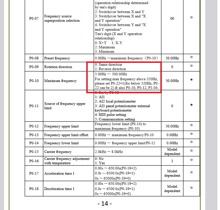

Odświeżę temat, bo się okazało że mam taki sam falownik (CW100-S2.2GB https://cncdrive.com/downloads/VFD%20CW100_manual.pdf)
W manualu jest napisane, że maksymalną częstotliwość można ustawić na 500 Hz, a na tabliczce znamionowej nawet 600 Hz.
Tyle tylko, że nie daje się ustawić więcej niż 320 Hz...
Szukałem po parametrach i nic.
Próbowałem parametrów P0-10 i P1-04, ale w obu jest szklany sufit...
No i tak się zastanawiam, czy mam jakiś trefny egzemplarz, czy coś jeszcze trzeba ustawić...

ja ustawiałem z tego manuala: https://www.nikom.biz/pic_info/A585017/ ... PMYTD20wNY
jest na stronie 14 jak ustawić częstotliwość powyżej 320 Hz.

Tak, dokładnie o to chodzi.cawboy pisze: ↑29 mar 2025, 18:32ja ustawiałem z tego manuala: https://www.nikom.biz/pic_info/A585017/ ... PMYTD20wNY
Przed chwilą sam to znalazłem na niemieckim forum...
Najwyraźniej autor softu uznał, że maksymalna wartość 32000 mieści się w dwóch bajtach i jest z nadmiarem wystarczająca (jeden bajt czyli 256 toby było za mało). Nie zauważył jednak tego, że jak się zrobi precyzję z dwoma miejscami po przecinku, to wartości większej niż 320 nie da rady ustawić.
Tak więc wystarczy ustawić precyzję na jedno miejsce po przecinku P0-22 = 1 i da się ustawić powyżej 320...
