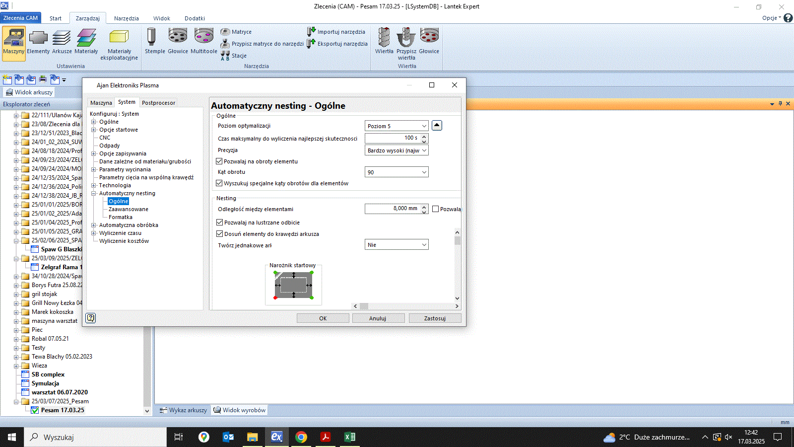

W firmie korzystam z oprogramowania Lantek expert do układania detali na arkuszu blachy i później wycinamy to na laserze BLM Ls5 .
1.Chodzi o to że kolega coś zmienił w programie i nie wiemy co .
Do tej pory było tak że po utworzeniu nestingu detal cięło detale za koleją od dołu do góry i przesuwało się do kolejnego najbliższego detalu a teraz zaczyna ciąć na początku po chwili przejeżdża tnie na środku i na końcu arkusza jak .
Jak zmienić z powrotem żeby ciał detale po kolei ?

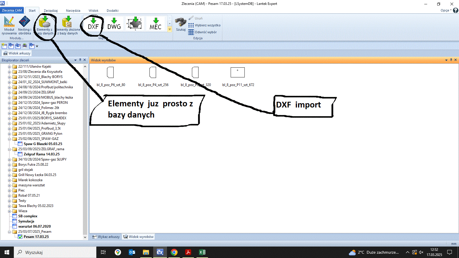

2. Czy da się importować pliki dxf wgrane wcześniej do bazy Lanteka ?

Obrazek W menu głównym / zakładka Zarządzaj/ Maszyny / wybieramy Konfiguracja /
2/
Nowe zlecenie _ import plików DXF Lub DWG
