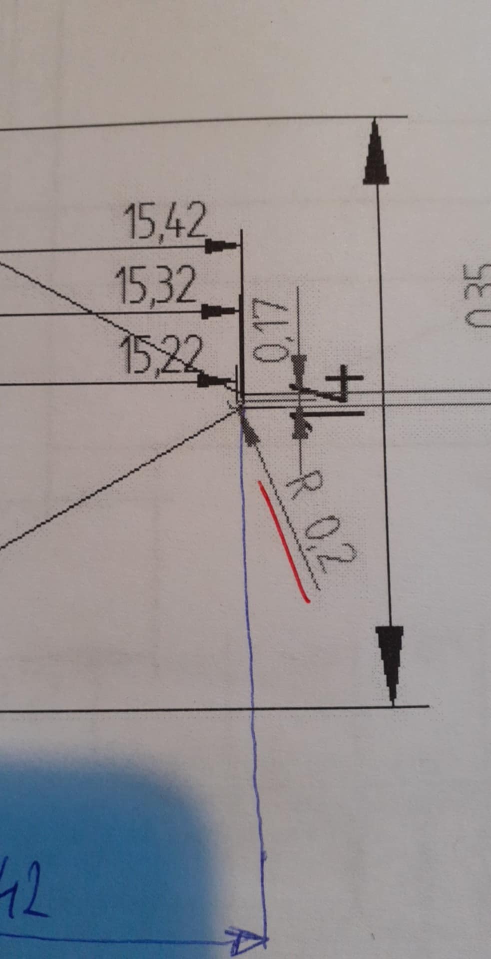

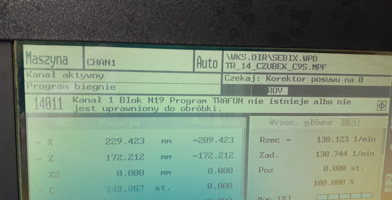

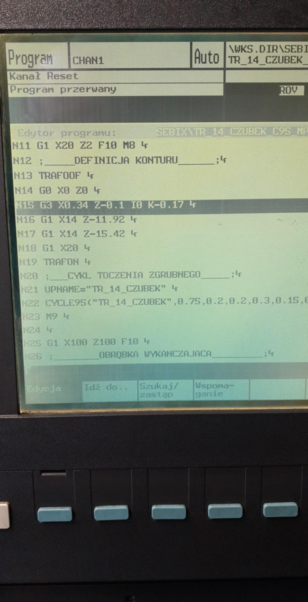

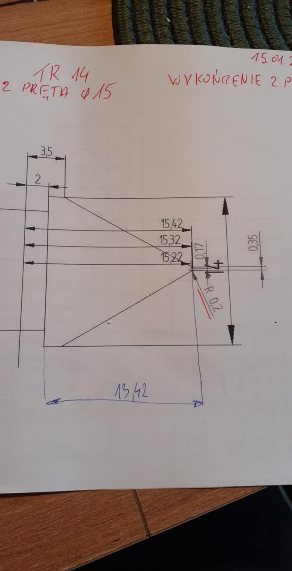

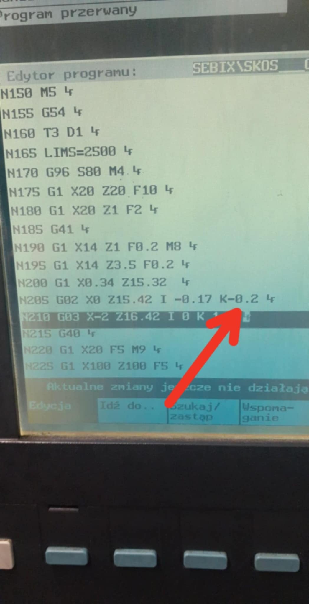

Jak w tytule. Na podstawie podobnego programu od kolegi , napisaliśmy programik na moją tokarkę sinumerik 810d.
Nie wiemy dlaczego wywala błędy.
Poproszę o poprawienie programiku z użyciem cyklu 95 i na wykończenie detalu z zaokrąglonym czubkiem.
Gdy pisaliśmy programik na ten detal z palca beż cykli i opisu to hulał . Tylko baza była od wrzeciona .
Teraz baza jest od czoła detalu. Obrazek Obrazek Obrazek Obrazek Obrazek
