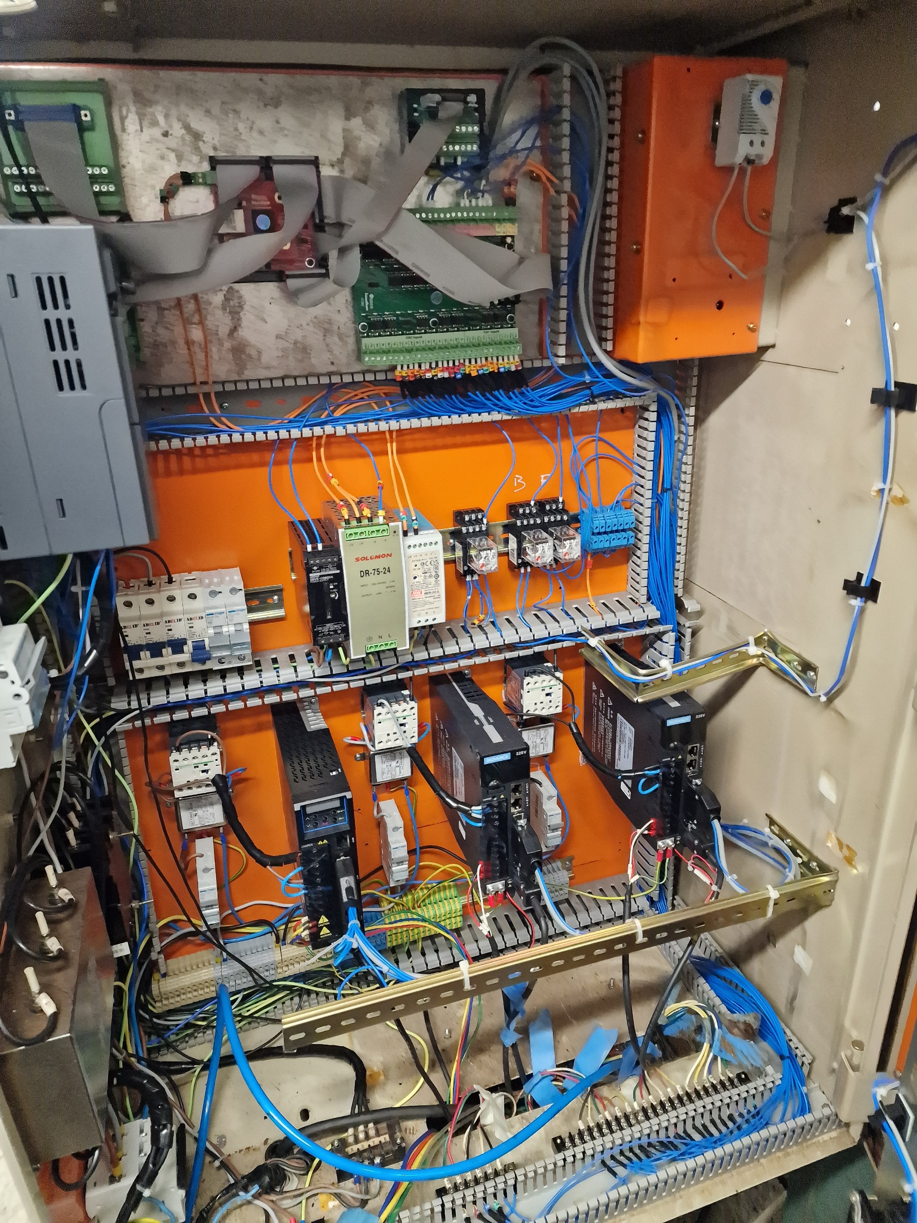

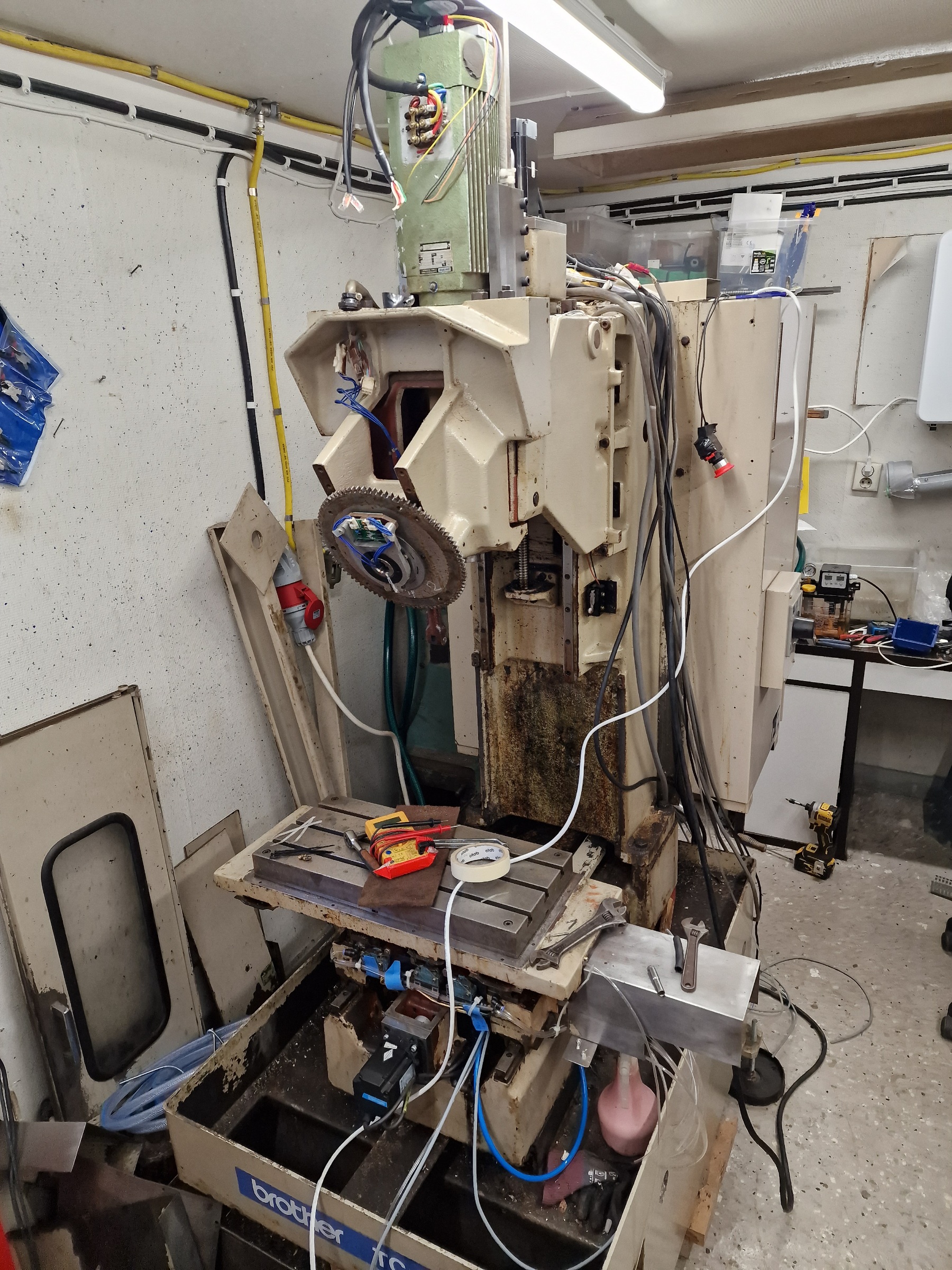

Mała aktualizacjia dużo czasu minęło ale poszło coś do przodu. Wrzeciono uruchomione kupiłem jak kolega lepi doradził większy falownik i działa kupiłem 5.5 kw i wygląda, że wrzeciono działa poprawnie aż do nominalnych 300hz i 8650 obrotów. Sterowanie ustawione obroty prawie zgadzają się z zadanymi przez oprogramowanie jeszcze muszę pobawić się z pid. Enkoder podłączony cykl gwintowania synchronizuję oś z z obrotami wrzeciona ale przetestowane tylko na "sucho". Serva działają poprawnie przesunięcie zgadza się z zadanym.

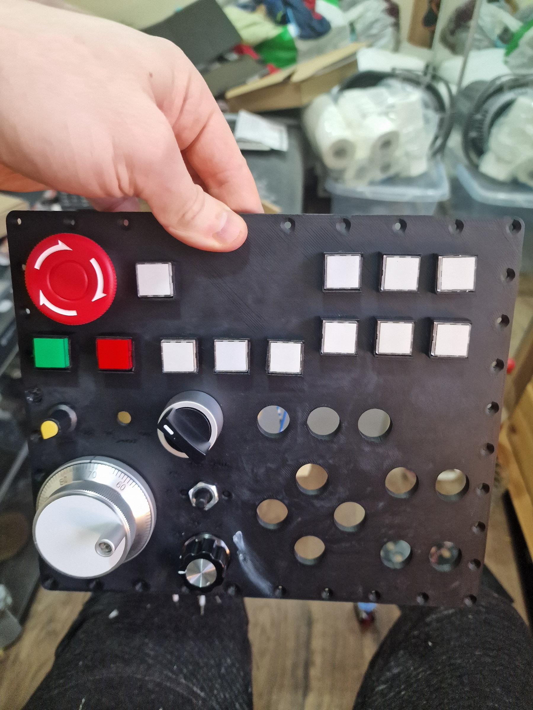

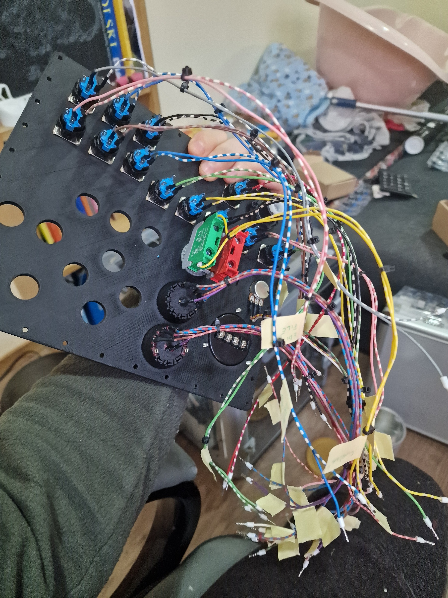

Układ automatycznego smarowania podłączony wbrew pozorom było co robić z tym. System chłodzenia podłączony wyczyszczony gotowy do zalania. Teraz panel cnc jest w drodze plus chiński ekran dotykowy i czas podłączyć czujnik wysokości narzędzia.
Jak będzie panel skończony będą pierwsze testy.

Atc gotowe teraz testy zostały ale wygląda na to, że działa dobrze.
https://youtube.com/shorts/-wF5h2j6TtU? ... _XfUE-Svdm
Macro napisało deepseek ale nie bez problemów koniec końców udało się.
