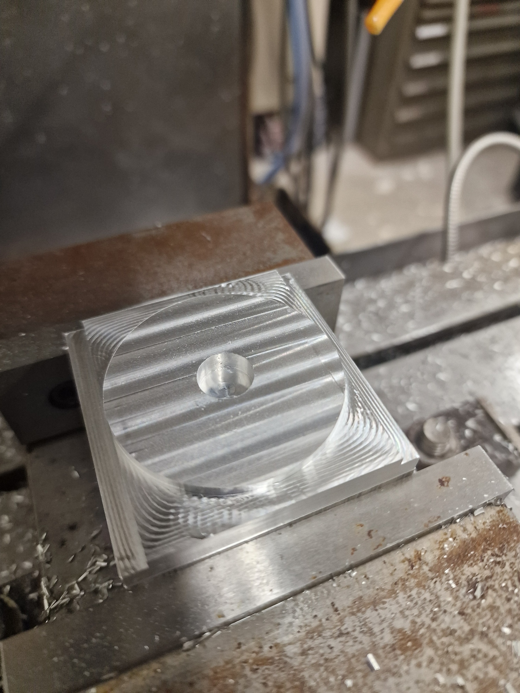

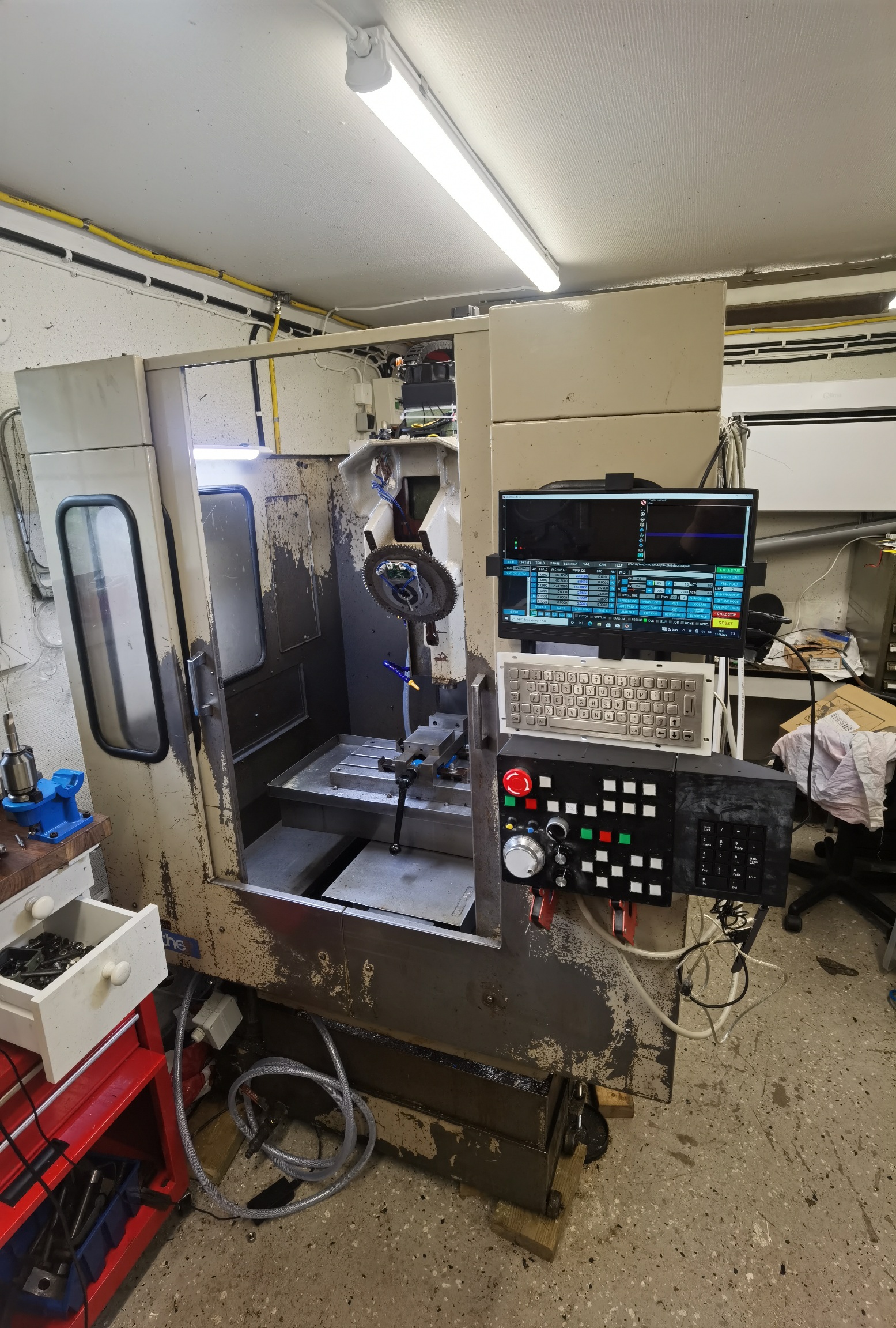

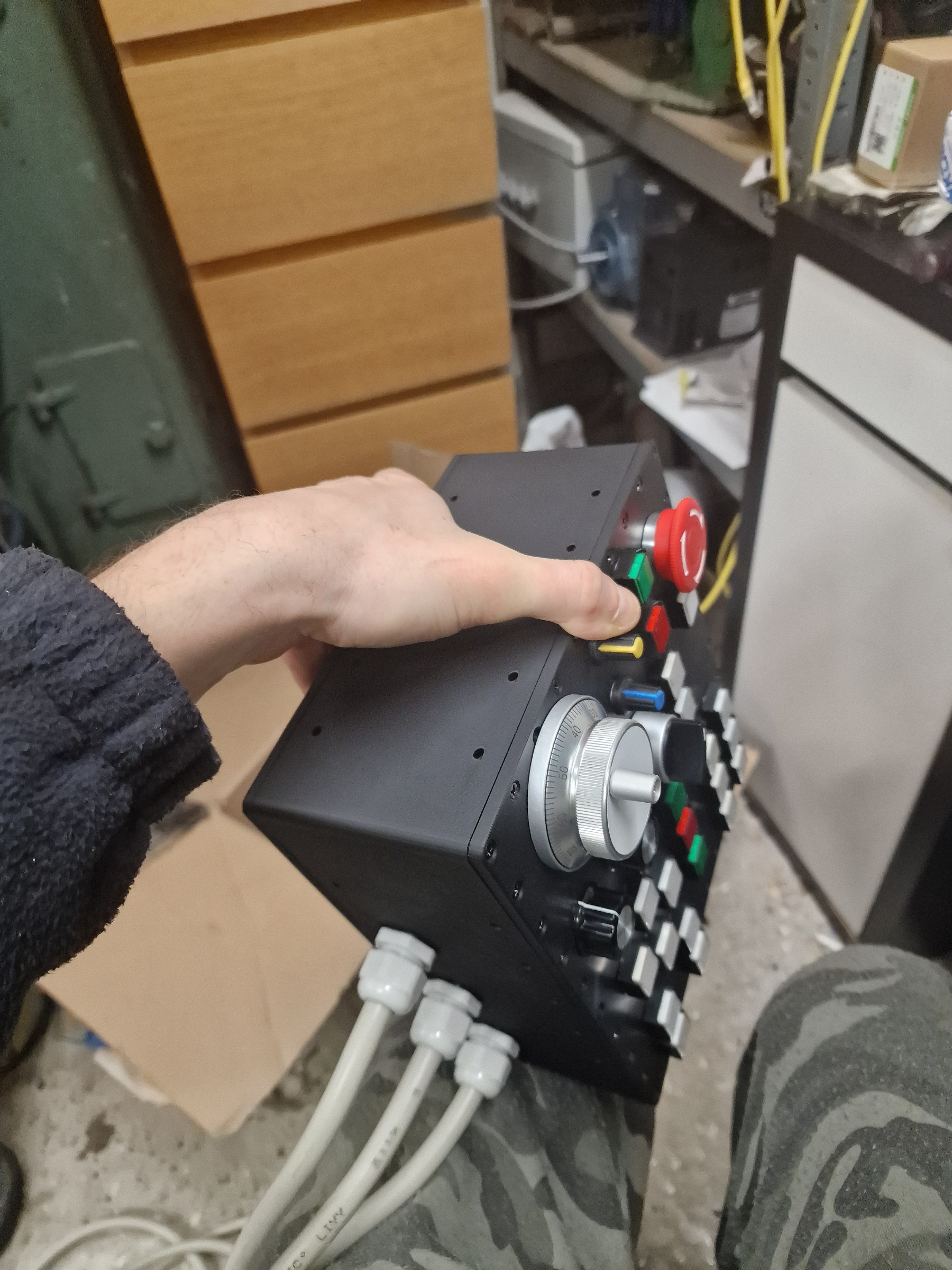

Mała aktualizacjia dużo czasu minęło ale poszło coś do przodu. Wrzeciono uruchomione kupiłem jak kolega lepi doradził większy falownik i działa kupiłem 5.5 kw i wygląda, że wrzeciono działa poprawnie aż do nominalnych 300hz i 8650 obrotów. Sterowanie ustawione obroty prawie zgadzają się z zadanymi przez oprogramowanie jeszcze muszę pobawić się z pid. Enkoder podłączony cykl gwintowania synchronizuję oś z z obrotami wrzeciona ale przetestowane tylko na "sucho". Serva działają poprawnie przesunięcie zgadza się z zadanym.

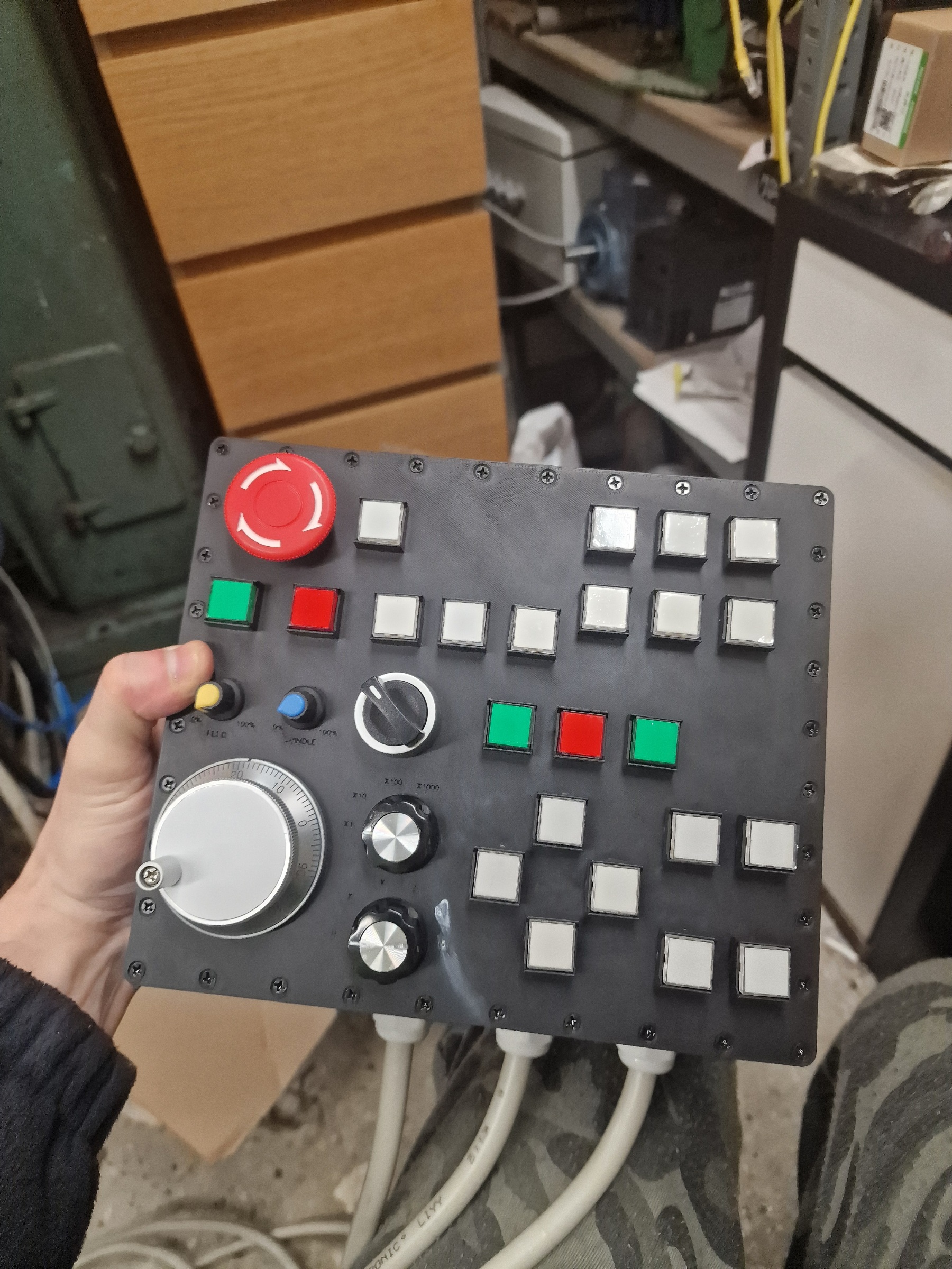

Układ automatycznego smarowania podłączony wbrew pozorom było co robić z tym. System chłodzenia podłączony wyczyszczony gotowy do zalania. Teraz panel cnc jest w drodze plus chiński ekran dotykowy i czas podłączyć czujnik wysokości narzędzia.
Jak będzie panel skończony będą pierwsze testy.

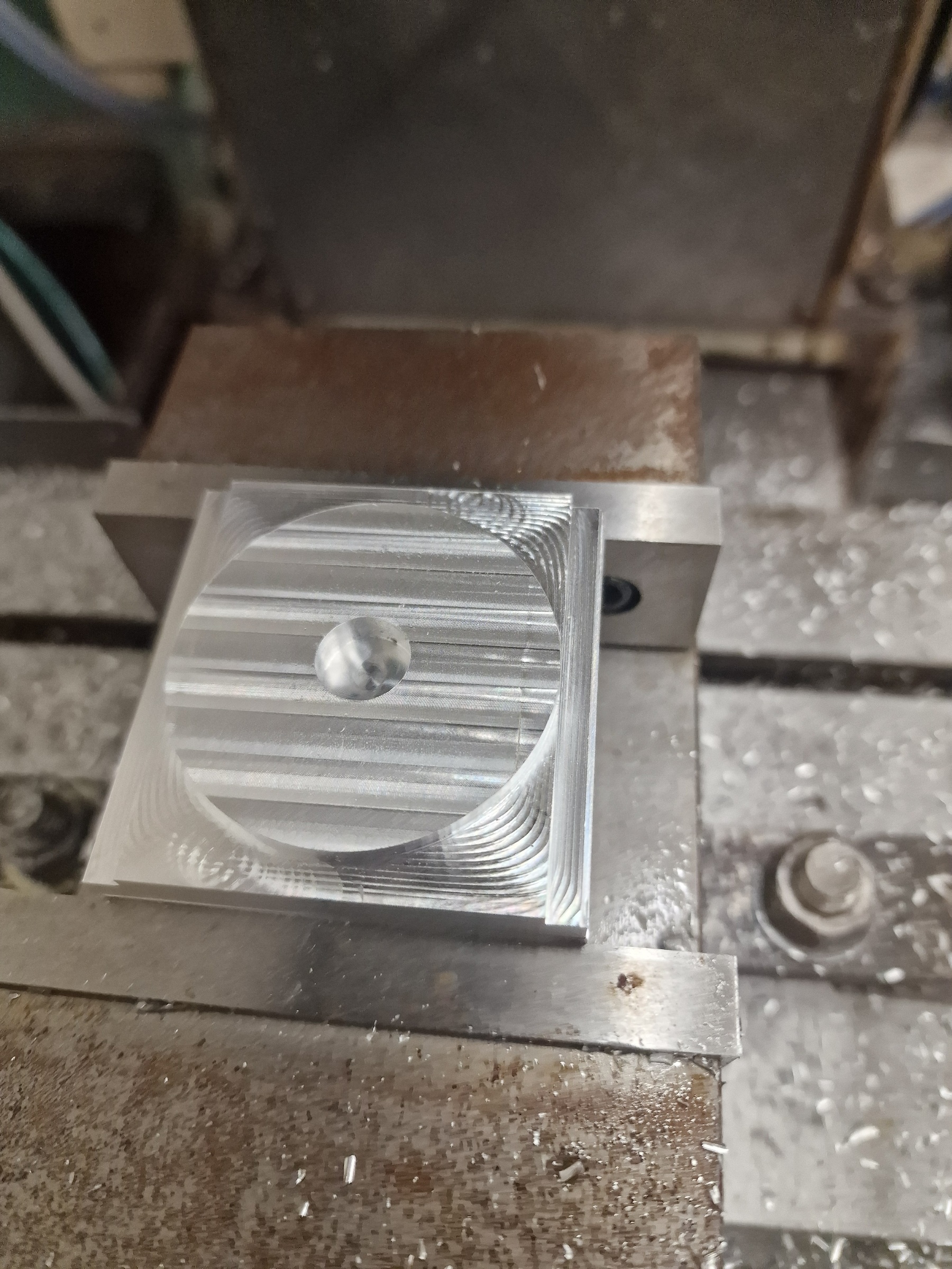

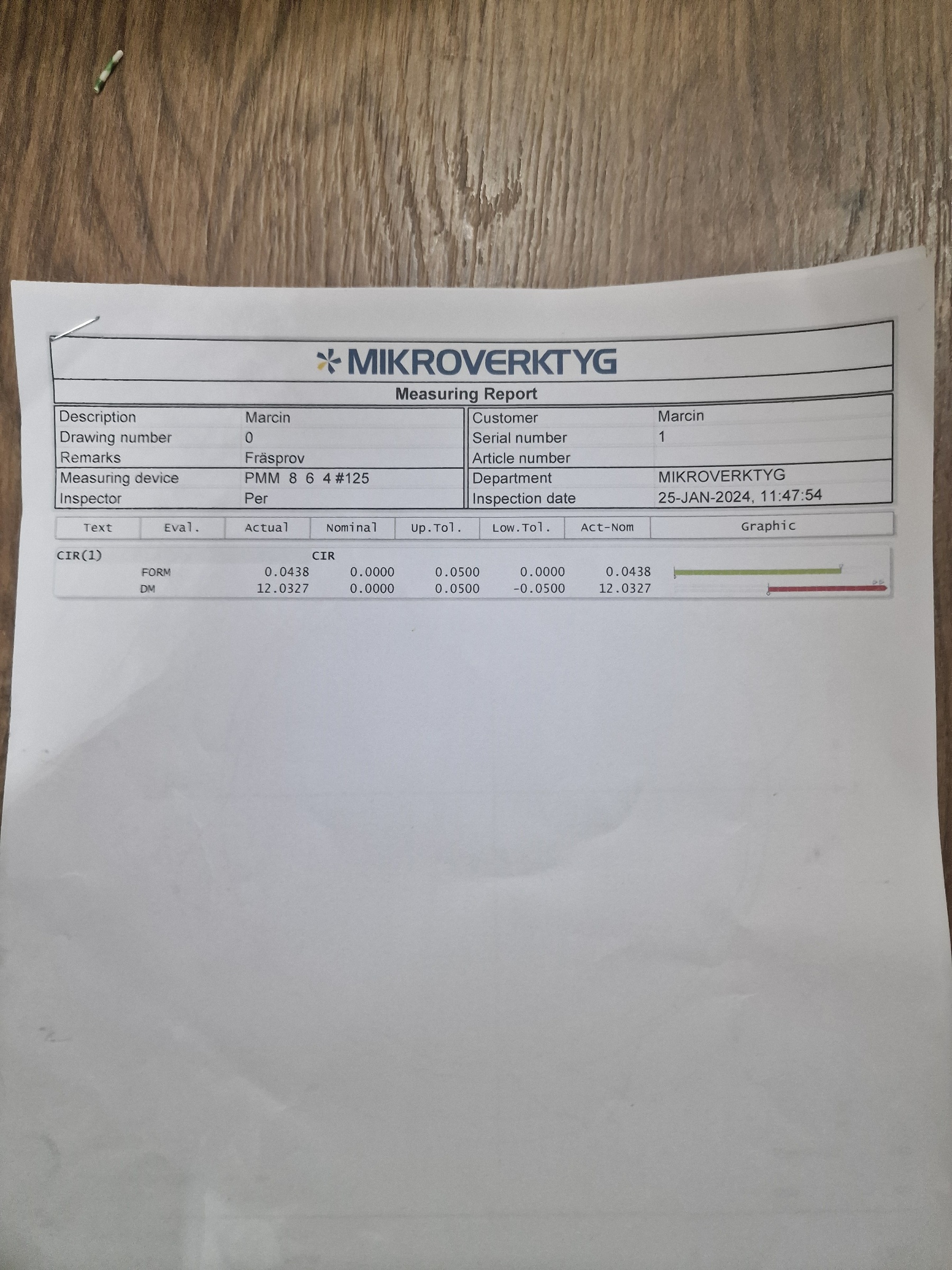

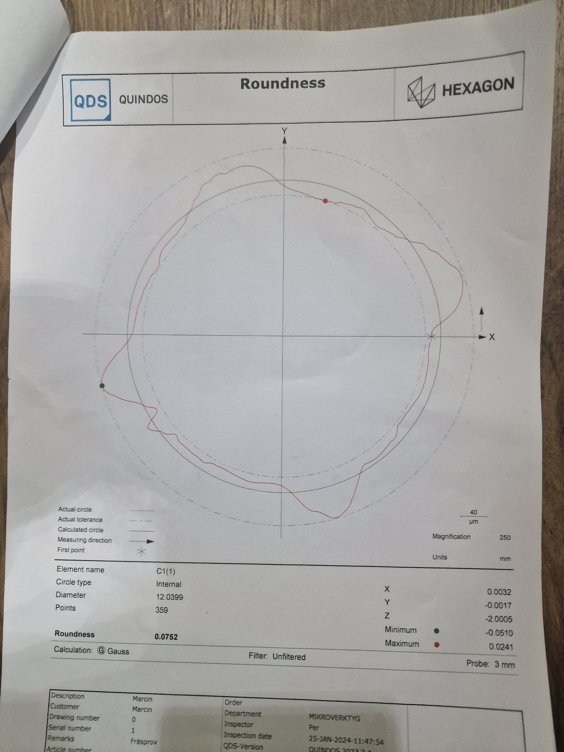

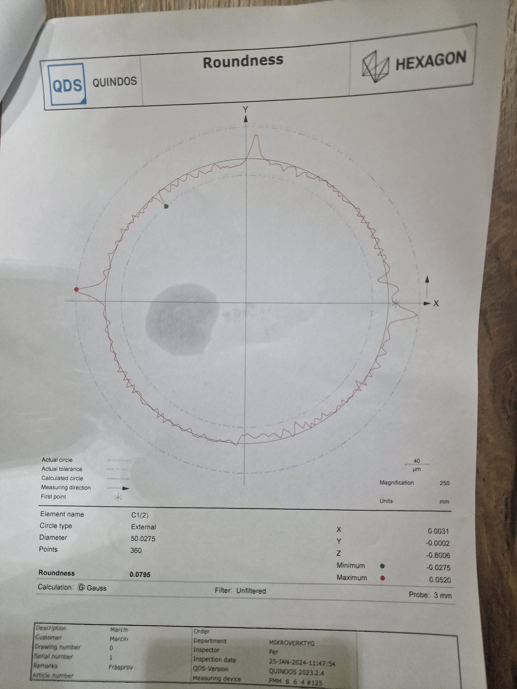

Spojrzałem na wykres pomiaru zewnętrznej średnicy i zadziwiły mnie te piki w okolicach osi. Potem obejrzałem filmik z obróbki, i przyglądam się śladom i wygląda jakby nie było przejścia wykańczającego po obwodzie zewnętrznym.
Mam wrażenie, że maszynka ma lepszą dokładność niż to co pokazałeś, tylko trzeba dobrać lepszą strategię obróbki.
Steryd
Posty: 4815
Re: Brother TC-211 Retrofit
#26
Post napisał: Steryd » 15 lut 2025, 21:53
Te piki, to 40 mikrometrów, nie wiem, czy kolega coś kombinował z programowym kasowaniem luzów, ale jak tak, to może być tego wina, ewentualnie faktyczne ma parę setek luzu nawrotnego, ale to jak widać bździny.

Luz nawrotny wygląda trochę inaczej na wykresie ze skanowania piki nie wracają tylko przesunięcie jest kontynuowane wygląda to jak by maszyna miała mikro zatrzymania myślałem, że to przez uccnc w kodzie fusion podzielił okrąg na 4 części zmieniłem program tak by robił cały okrąg na raz jednym kodem lecz wykres się nie zmienił te same piki. Luz nawrotny mam kompensowany tylko w osi Z. Maszyna jest w bardzo dobrym stanie mechaniczym nie zauważyłem luzu nawrotnego na zegarze z dokładnością do 0,002. Podejżenie pada na serva jakieś ustawienia może? jak by coś blokowało lekko przy nawrocie i servo kompensuje? Serva to inovance 400W z enkoderami 23 bit. Sam nie wiem do końca mechanicznie chodzi wszystko gładko ręką przy wyłączonej maszynie osie X Y można przesunąć gładko.
